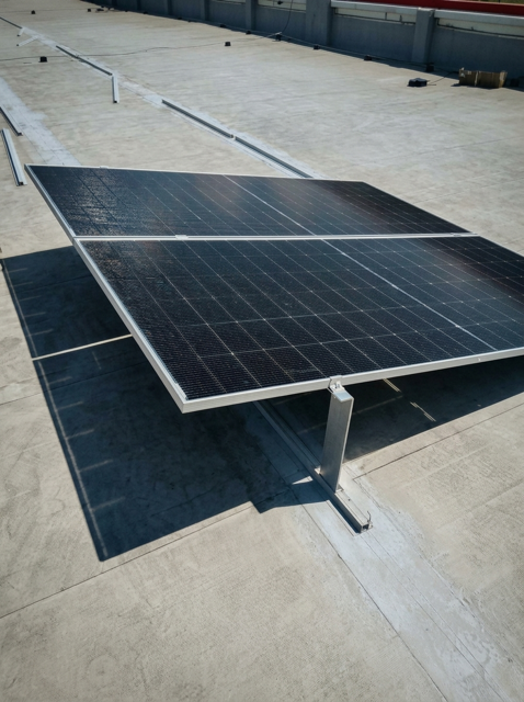

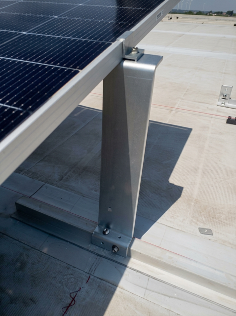

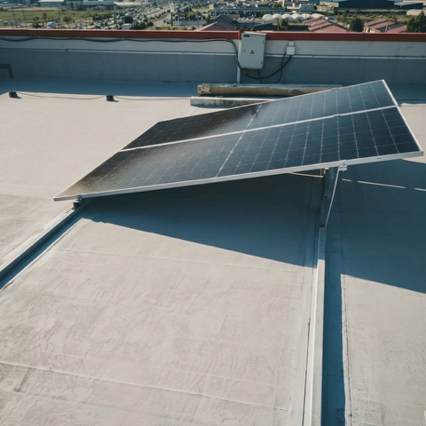

П-профиль — фасонный элемент из пластифицированного ПВХ, по форме являющийся профильной квадратной трубой с полосами для приварки к ПВХ-мембране по краям. Он предназначен для установки на него легковесных и малогабаритных конструкций, а также прокладки коммуникаций на кровле из ПВХ-мембраны (например, LOGICROOF). Внутрь элемента устанавливается металлическая профильная труба, выполняющая несущую функцию и придающая жесткость конструкции. Разработанная специалистами ТЕХНОНИКОЛЬ схема крепления выглядит следующим образом:
  • в местах размещения П-профиля производится предварительная механическая фиксация гидроизоляционного покрытия из ПВХ-мембраны с помощью телескопического крепежа и кровельных саморезов, шаг и количество крепежа определяется ветровым расчетом;
  • осуществляется герметизация мест крепления путем приварки поверх крепежа бандажных полос из той же ПВХ-мембраны, что используется в качестве устройства гидроизоляционного покрытия на объекте;
  • на бандажные полосы устанавливается П-профиль в 2 или более рядов в зависимости от массогабаритных характеристик размещаемого оборудования, внутрь профиля монтируется металлическая профильная труба.
Данный формат крепления полностью совместим со всеми типами кровельных ПВХ-мембран ТЕХНОНИКОЛЬ и обеспечивает восприятие максимальной нагрузки до 30 кг/м.п. профиля. Решение уже успешно применено на объектах в Узбекистане.
