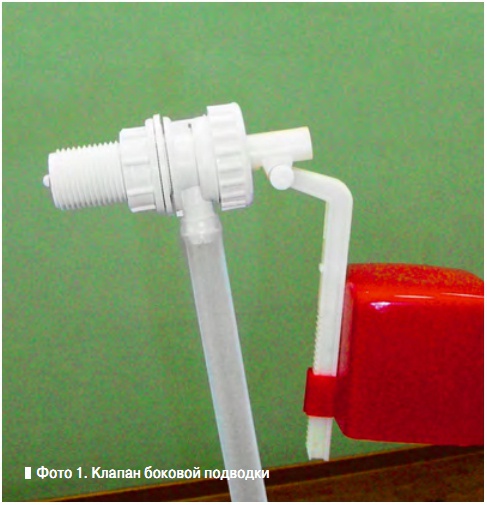

Фото 1. Клапан боковой подводки

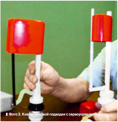

Фото 2. Клапан боковой подводки с сервоуправлением

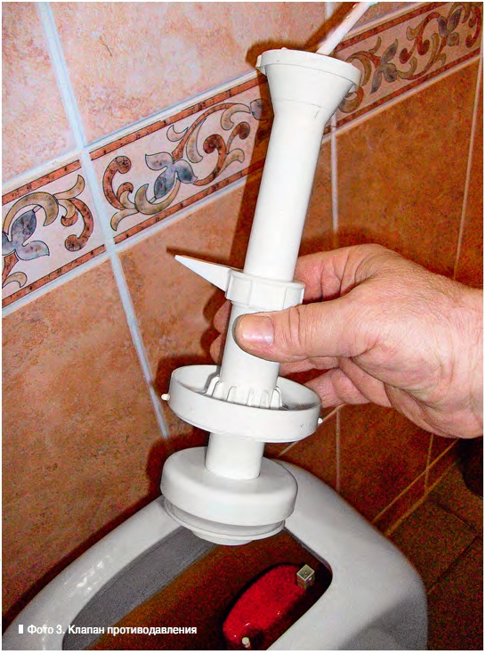

Фото 3. Клапан противодавления

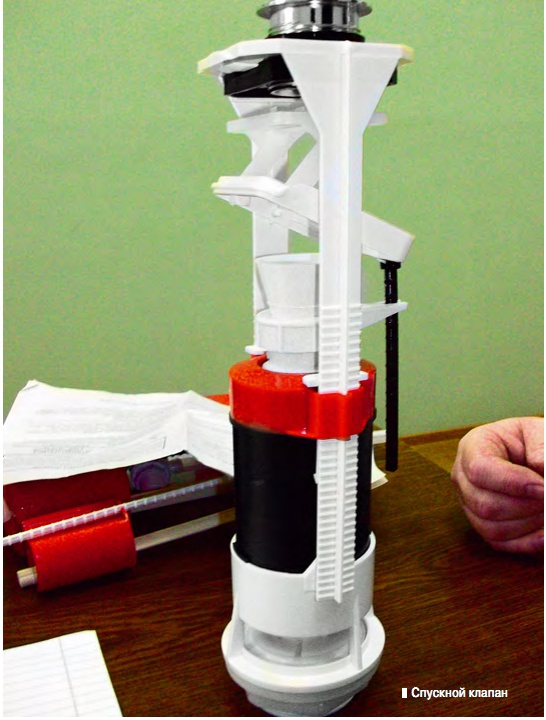

Спускной клапан
Спускной клапан

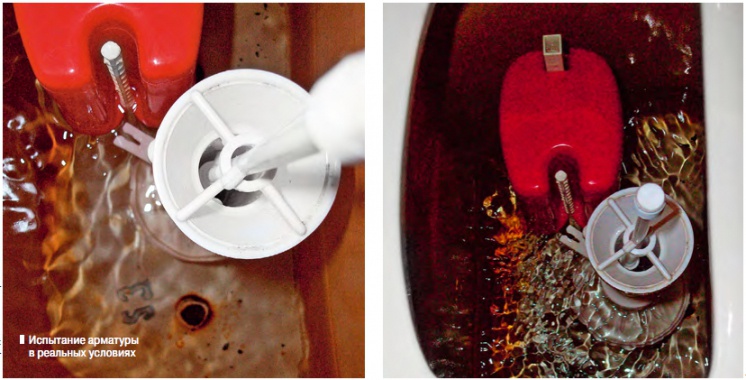

Испытание арматуры в реальных условиях

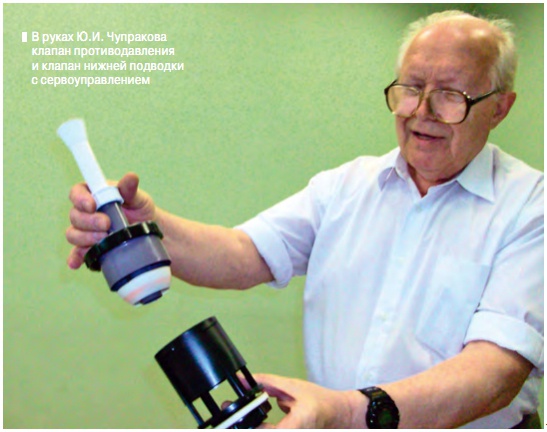

В руках Ю.И. Чупракова клапан противодавления и клапан нижней подводки с сервоуправлением

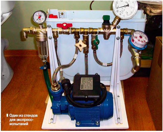

Один из стендов для экспресc-испытаний

Ю.И.: Вся аппаратура, которая выпускается серийно, а также вновь созданная на нашем предприятии, проходит тестирование на разработанных нами испытательных стендах. Спускная и наполнительная арматура тестируется по основным показателям, которые изложены в ГОСТ 21485–94 «Бачки сливные и арматура к ним». Кроме того, мы проводим испытания в общественных туалетах производственных и административных зданий нашего предприятия. Анализируя результаты, специалисты совершенствуют конструкции изделии, повышая их конкурентоспособность.

Ю.И.: Есть у нас несколько новых разработок. Одна из них — наполнительный клапан боковой подводки с сервоуправлением (фото 1) и наполнительный клапан нижней подводки с сервоуправлением (фото 2). Такие клапаны — самые маленькие по размеру из всех существующих клапанов. Дело в том, что предприятия выпускают бачки разнообразных форм, в том числе очень узкие. В такие бачки сложно устанавливать стандартную арматуру.
А наши новые клапаны боковой подводки пригодны в том числе и для узких бачков. Для широких бачков они тем более годятся. Мы усовершенствовали выше названные наполнительные клапаны с боковой и нижней подводкой, внеся существенные конструктивные изменения: поставили мультидроссель, мембрану и сепаратор. Теперь такие наши клапаны хорошо работают на загрязненной жидкости — намного лучше, чем аналогичная импортная арматура.
К тому же эти клапаны выгодно отличаются от импортных по габаритам и удачно конкурируют с ними по критерию «цена–качество». Все импортные наполнительные клапаны с сервоуправлением, в которых есть жиклеры, имеют сравнительно большие габариты и боятся загрязнений. В нашей водопроводной системе загрязнение, особенно после отключения воды, это обычное явление.
Загрязнение весьма опасно для импортных наполнительных клапанов с сервоуправлением из-за возможного засорения жиклера. Чтобы усовершенствовать конструкцию, мы предусмотрели фильтр грубой очистки — для крупной грязи. Кроме того, внутри нашего клапана с сервоуправлением имеется сепаратор, который закручивает поток жидкости в основном сопле. В результате механические частицы летят в сторону и выходят через основное сопло, а сам жиклер находится в центре: в него грязь не попадает.

Этот недостаток отсутствует у наполнительных клапанов прямого действия. Они закрываются при любых рабочих давлениях в сети, в том числе и меньших, чем 0,5 атмосферы. Однако момент закрытия в таком клапане затянут до 20 минут, что допускает ГОСТ 21485–94. В последние 15 минут расход через запорный элемент настолько мал, что водосчетчик этот расход не учитывает.
По этой причине при каждом спуске недоучитывается от 0,2 до 0,6 литров воды, в зависимости от давления в водопроводной сети. Что, конечно же, накладно для водоснабжающей организации. Учитывая это обстоятельство, мы усовершенствовали наполнительный клапан противодавления (прямого действия) нижней подводки, введя гидравлическую систему задержки момента закрытия.
Клапан очень четко закрывается в последний момент, то есть вода сразу перестает поступать. Кроме того, арматура оснащена фильтром грубой очистки. Этот наполнительный клапан оказался очень надежным (фото 3).Также внесены изменения в конструкцию спускного клапана. Раньше была груша — мы ее заменили на плоский клапан, обеспечив хорошую герметичность спускного клапана.
Увеличили расход воды на смыв, чтобы улучшить качество смыва. Раньше было отверстие, через которое стекала вода в унитаз, диаметром 50 мм, а резьба была упорной. Мы перешли на метрическую резьбу. Это позволило нам увеличить диаметр отверстия до 53 мм. Соответственно увеличился расход воды, и улучшилось качество смыва.
Какой расход воды на смыв считается оптимальным?
Ю.И.: Средний расход на смыв должен быть равен 1,8 литров в секунду плюс-минус 0,2 литра в секунду. Мы придерживались таких параметров, как вдруг португальцы стали делать арматуру с расходом 2,5 литра в секунду. То есть на поллитра больше, чем предусмотрено в нашем ГОСТе. Дело в том, что при смыве в унитазе срабатывает «сифонный» эффект. Вода не просто омывает чашу, самотеком поступая в канализационную трубу, а воду засасывает в эту трубу. Для того, чтобы «сифонный» эффект сработал, необходим больший начальный расход воды. Дело в том, что на некоторых предприятиях разработали и выпускают неудачные формы унитазов. Их гидравлическая система несовершенна.
При смыве не хватает для обеспечения сифонного эффекта расхода, равного двум литрам в секунду. Нужно хотя бы 2,3 литра, а еще лучше — 2,6 литров в секунду, чтобы обеспечить полноценный смыв. Благодаря некоторым изменениям конструкции спускного клапана, например, созданию кольцевого бурта вокруг входа в спускное отверстие, удалось получить достаточный расход для качественного смыва, даже если унитаз «плохой».
Этот расход составляет 2,6 литров воды в секунду. Спускная арматура может быть оборудована кнопкой пуска или системой «шарик–шток» (шарик для смыва нужно поднимать вверх). И хотя «шарик–шток» не считается прогрессивным элементом конструкции, многим потребителям он нравится больше, чем кнопка. Дело в том, что ГОСТ допускает усилие на кнопку при смыве до трех килограммов. Мы, конечно, стремимся, чтобы оно было оптимальным — порядка полутора килограмм.
