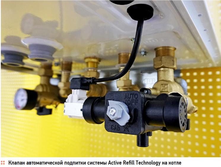

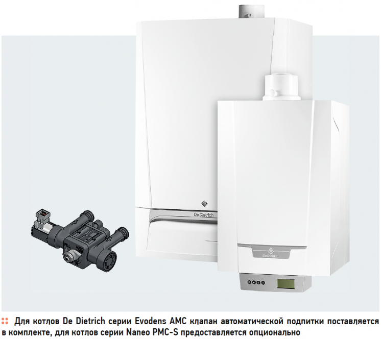

Клапан автоматической подпитки De Dietrich поставляется в комплекте с котлом Evodens AMC и уже находится на его монтажной раме, которая может быть установлена в системе отопления ещё до монтажа самого котла. Для одноконтурных моделей подача водопроводной воды осуществляется с помощью поставляемого гибкого трубопровода из любого удобного места поблизости. Подключение электронного клапана осуществляется на специальный разъём панели управления котла.
Для конденсационных настенных котлов серии Naneo S монтажная рама с функцией автоподпитки доступна в качестве дополнительного оборудования.

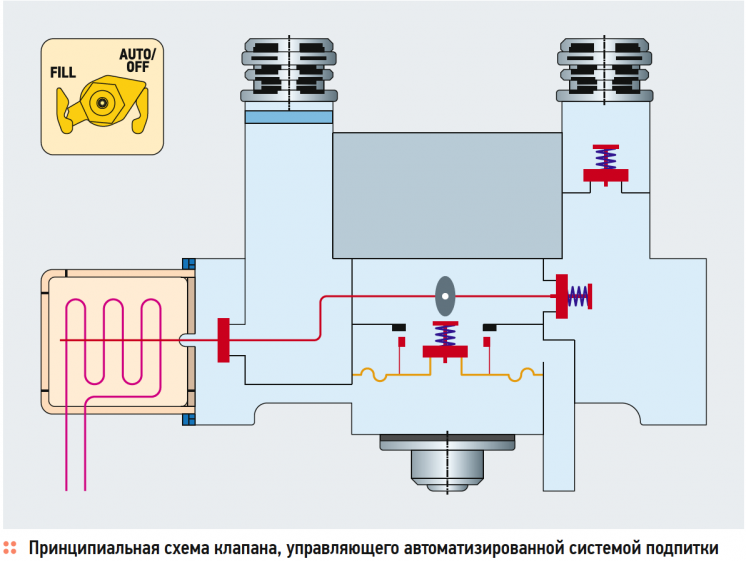

В соответствии с европейскими нормами EN 1717–2002 («Защита от загрязнения питьевой воды») Auto Filling System от De Dietrich имеет функцию так называемого «разъединителя для подпитки». В первую очередь в конструкции имеются обратные клапаны, которые предотвращают попадание теплоносителя в контур санитарно-технической воды. Во-вторых, в конструкции клапана автоматической подпитки присутствует промежуточная камера (между контуром подпиточной воды и контуром теплоносителя), которая опустошается после каждого цикла подпитки. Таким образом, не существует контакта технической воды с теплоносителем котловой установки. Данная система соответствует самым строгим европейским санитарным нормам.
Для надёжности работы Auto Filling System оборудована тремя клапанами, что исключает заклинивание системы в открытом положении. Мембрана в конструкции позволяет осуществлять более плавную подпитку даже при разном или нестабильном давлении исходной воды. Для защиты самого клапана от засорения предусмотрен фильтр тонкой очистки на входе холодной воды.
