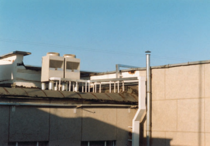

2) Фреоновые системы с установкой комрессорно-конденсаторных агрегатов и внутренних блоков. Холодоносителем в данных системах является фреон. Наружные блоки систем обычно устанавливаются на кровле здания или во дворе. К одному наружному блоку можно подсоединить до 32 внутренних блоков, которые поддерживают заданный температурный режим в помещениях. Такие системы называются VRF — Variable Refrigerant Flow (Системы с изменяемым расходом хладагента). Экономический показатель этих систем наиболее выгоден для зданий площадью до 3000 м2.
Отсутствие больших эксплуатационных затрат, энергоэффективность и удобство сервисного обслуживания позволяют быстро окупить капитальные затраты на строительство систем кондиционирования. Некоторые из систем VRF (например система WR2 фирмы «Mitsubishi») могут работать круглогодично, т.к. имеют водяное охлаждение конденсатора и наружные блоки устанавляваются внутри здания. Подобная система имеет двойную утилизацию тепла: во фреоновом контуре и в водяном. Воздушный режим в здании поддерживают автономные приточно-вытяжные установки, которые подбираются исходя из санитарных норм.
