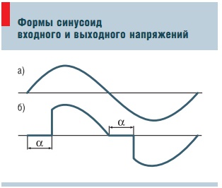

Формы синусоид входного и выходного напряжений

Разработанный ТРН предназначен для плавного регулирования действующего напряжения на активной, активно-индуктивной нагрузке вручную или дистанционно в стандартной сети напряжением 220/380 В с частотой 50 Гц. Область применения — управление нагревательными установками различного назначения, а также осветительными установками с лампами накаливания. Функция, реализованная в ТРН, — регулирование напряжения в каждой фазе раздельно (или совместно) в процентах от номинального входного напряжения.
Эта функция реализуется вручную кнопками (регулятором) на панели управления ТРН или дистанционно внешним токовым сигналом. Принцип работы регулятора ТРН основан на изменении угла отпирания силовых тиристоров a, величина которого определяется в зависимости от величины внешнего управляющего сигнала, подаваемого на вход ТРН.
