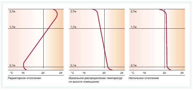

Под домашним комфортом обычно подразумевается температура помещения, получаемая в результате работы отопительного прибора. Вместе с тем, в понятие комфортного отопления входит не только температура внутри помещения, но наиболее комфортная температурная область, в которой человек чувствует себя оптимально.
Наиболее комфортными считаются условия, когда температура поверхности пола составляет 22–25 °С, а температура воздуха на уровне головы человека — 19–20 °С. Именно такие условия обеспечивает система напольного отопления на базе трубопроводов Barbi. Благодаря низкой температуре теплоносителя и оптимальному распределению температур по высоте помещения системы поверхностного отопления обеспечивают комфорт за счет низкотемпературного лучистого обмена. В отличие от традиционных систем отопления, при данном способе отопления достигается оптимальный микроклимат в помещении:

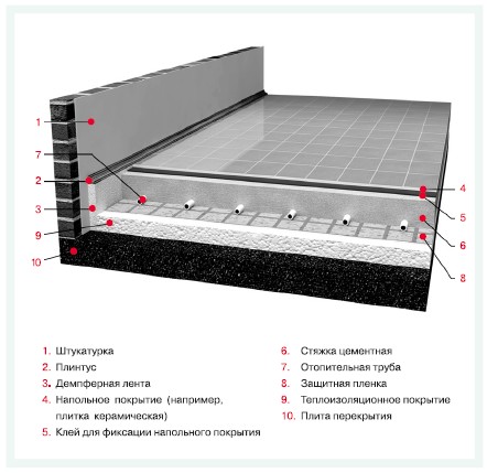

Таким образом, экономия тепловой энергии с помощью напольного отопления в жилых зданиях составляет от 20 до 30 %, а в помещениях с высокими потолками, например, в выставочных павильонах, — достигает 50 %. Поверхностное отопление системы Barbi представляет собой трубопровод, размещенный по всей поверхности отапливаемого помещения и заложенный внутри цементной стяжки.
Этот трубопровод проводит теплоноситель с температурой значительно меньшей по отношению к остальным системам отопления. Теплоноситель передает тепло полу через систему трубопроводов, нагревает поверхность пола, а пол, в свою очередь, передает тепло в атмосферу помещения. В качестве трубопроводов для поверхностного отопления Barbi используются трубы из сшитого полиэтилена с антидифузионным слоем Reticulado Tradicional EVOH.
Трубы рассчитаны на максимальное рабочее давление 4 атм при рабочей температуре 95 °С. Антидиффузионный барьер EVOH специально нанесен на внутреннюю поверхность трубы, чтобы предохранить его от механических повреждений. Также для поверхностного отопления используются металлополимерные трубы Gladiator, не имеющие аналогов по прочности с уникальными рабочими параметрами — 12 бар при 95 °С и аварийной температурой 110 °С (в течение 100 ч).

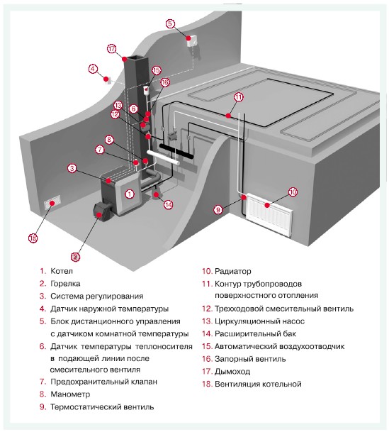

Регулирование температурного режима поверхностного отопления Barbi Температура теплоносителя напольного отопления не должна превышать максимально допустимую температуру поверхности пола в зонах длительного пребывания 29 °С. Поэтому особое внимание в данных системах должно быть отведено регулированию температуры теплоносителя. Контроль за количеством тепла, подводимого к системе поверхностного отопления — важная задача, обуславливающая экономичную работу «теплого пола» и его способность поддерживать в помещении комфортные условия.
В настоящий момент применяется ряд схемных и аппаратных решений, обеспечивающих такое регулирование:
  • регулирование с помощью трехходового смесителя и комплекта автоматики;
  • с помощью насосно-смесительных групп;
  • с помощью автоматики котельных установок.
