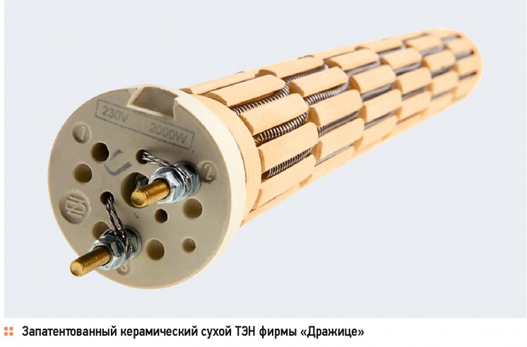

Ещё с 1956-го года в водонагреватели «Дражице» устанавливаются керамические «сухие» ТЭНы, нагревающие воду во многих домах всего мира. Почему же этот компонент водонагревателя не изменился за целых 50 лет? Этот ТЭН является настолько уникальным, что фирма «Дражице» запатентовала его и маркирует специальным логотипом.
Сухой ТЭН — электрический компонент водонагревателя, обеспечивающий нагрев воды в бойлере, однако без прямого контакта с ней. Он состоит из керамических валиков, керамической головки, стержня, двух болтов, нескольких гаек и резистивной проволоки. Валики и головка собраны в единое целое. Этот комплект скреплён стержнем, который удерживает керамические компоненты вместе. Наиболее важной частью нагревательного элемента является резистивная проволока, которая располагается в виде мелких спиралей между керамическими валиками. Эта проволока соединена с болтами, которые жёстко закреплены в керамической головке. Болты выполняют также роль клемм для подвода электричества с помощью проводов. После подключения нагревательного элемента к сети при прохождении электрическоготока через резистивную проволоку электроэнергия преобразуется в тепло.

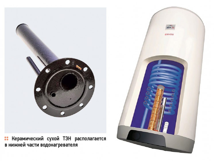

Сухой ТЭН, не контактирующий с водой, располагается в нижней части водонагревателя. Таким образом, подогретая вода поднимается вверх, и происходит полное прогревание всего объёма резервуара. Нагревательный элемент находится в гильзе, которая является компонентом крышки фланца наряду с ещё одной гильзой меньшего размера для датчика термостата и теплового предохранителя. Крышка фланца изготовлена полностью из стали, как и резервуар водонагревателя. Обе эти металлические части водонагревателя с внутренней стороны покрыты эмалью, которая препятствует их контакту с водой и последующей коррозии.

Другим преимуществом керамического ТЭНа является уже упомянутое крепление в гильзе фланца. Доступ к ТЭНу открывается сразу после снятия пластмассовой крышки электропроводки. Благодаря этому его можно заменить без выпуска воды из водонагревателя в течение нескольких минут. В водонагревателях, компонентом которых является «мокрый» ТЭН, почти всегда требуется сливать весь объём резервуара. Замена элемента отнимает у техника минимально один час.

Ещё одним несомненным плюсом является исполнение керамического сухого ТЭНа. Керамика, не часто встречающаяся в бытовых электроприборах, представляет собой элемент, «слепленный» из глины или каолина, а глины вокруг достаточно, поэтому не нужно расходовать драгоценные и цветные металлы, что значительно удешевляет производство.
