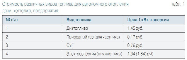

Табл. 1. Cтоимость различных видов топлива для автономного отопления дачи, коттеджа, предприятия

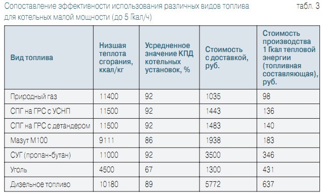

Табл. 3. Сопоставление эффективности использования различных видов топлива для котельных малой мощности (до 5 Гкал/ч)

Электроэнергия. Стоимость 1 кВт •ч энергии для частника — 1 руб. 34 коп и 1 руб. 84 коп в квартирах с электрои газовыми плитами соответственно. Из альтернатив природному газу лучший выбор — сжиженный углеводородный газ (СУГ). СУГ, или сжиженный нефтяной газ пропан-бутан — это универса-льный синтетический газ, получаемый из попутного нефтяного газа или при переработке нефти, т.е. фактически для большинства производителей это побочный продукт.

В качестве такого топлива лучше всего подошел бы пропан-бутан. Предпочтение было отдано ему по совокупности ценовых, сервисных и потребительских характеристик, а также с учетом неограниченного срока хранения его в емкостях (чего нельзя сказать о сжиженном метане). Кроме того, вариант на пропанбутане требует минимальных изменений в схеме котельной при переводе ее на природный газ в качестве основного вида топлива.
Основное оборудование для котельной: два котла ЗИАСАБ по 0,5 МВт с горелками Weishaupt, оснащенные стандартной системой автоматики; емкости с электрическими испарителями для пропан-бутана (2x8 м3) завода «Кузполимермаш», г. Кузнецк. В данном проекте потребовалось применение дополнительных датчиков загазованности котельной, расположенных в нижней зоне, и дополнительных вентиляторов для удаления взрывоопасных смесей, которые могут скапливаться на уровне пола.
Другие особенности проекта — применение конденсатосборников для предотвращения попадания конденсата в горелки и изоляция наружного газопровода, предотвращающая образование конденсата в нем. Для этой же цели внутри котельной на газопроводе выполнена «петля». При проектировании котельной на пропан-бутане необходимо обеспечить соответствие диапазонов регулировки головки емкости и газовой линейки горелки, а также рациональный объем емкостей.
Отдельный вопрос — подбор специалистов по наладке работы испарителей. К сожалению, как проектировщиков, так и наладчиков подобного оборудования ввиду малочисленности подобных объектов приходится долго искать. Потребовалось создать группу специалистов, способных решать задачи на всех стадиях проекта и обеспечить не только квалифицированное проведение монтажных и пуско-наладочных работ, сдачу надзорным органам, но и техническое обслуживание в процессе эксплуатации объекта. Успешная эксплуатация котельной в течение всего отопительного сезона 2001–2002 гг. показала:
  • в климатических условиях Петербурга при работе на отопление и горячее водоснабжение запаса топлива в емкостях хватало на 2–3 недели;
  • даже в самые холодные периоды (t = –25°C) для работы котельной хватало естественного испарения пропан-бутана и не требовалось включение испарителей;
  • не было случаев перебоя с поставкой пропан-бутана;
  • ни разу за отопительный сезон не изменилась цена на пропан-бутан для потребителя;
  • диспетчерский персонал заказчика справился с задачей эксплуатации котельной в автоматизированном режиме.
Истекший отопительный период подтвердил правильность принятого решения об использовании пропан-бутана.
