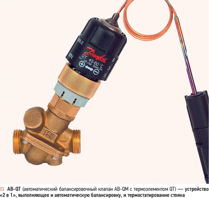

Специалисты компании Danfoss разработали термоэлементы QT, благодаря использованию которых автоматические балансировочные клапаны AB-QM начинают регулировать расход теплоносителя по стоякам в зависимости от изменения температуры обратного теплоносителя в системе
4. Балансировка системы
Почему-то зачастую модернизация отопительной системы завершается на этапе замены теплового узла. Между тем этого явно недостаточно. Гидравлическое сопротивление системы растет по мере удаления от теплового ввода, в результате по одним стоякам идет перегрев, а по другим в то же самое время — недогрев. В МКД это, как правило, угловые квартиры, последние в цепочке. Если регулировать по ним, то в промежуточных будет перетоп и постоянно открытые форточки. То есть, получим то, от чего хотели избавиться. Поэтому установка на стояках автоматических балансировочных клапанов — обязательное условие полноценной модернизации отопительной системы.
Нужно заметить, что в последние годы это решение было дополнительно усовершенствовано. Специалисты компании Danfoss разработали термоэлементы QT, благодаря использованию которых автоматические балансировочные клапаны AB-QM начинают регулировать расход теплоносителя по стоякам в зависимости от изменения температуры обратного теплоносителя. Эта технология позволила приблизить однотрубные системы отопления к двухтрубным по показателям энергоэффективности.
В 2009 году, в ходе эксперимента на улице Обручева в Москве, в домах № 53 и 59 элеваторные тепловые узлы заменены на автоматизированные узлы управления (АУУ) Danfoss с погодозависимым регулированием (реализованным с использованием универсальных контроллеров ECL Comfort) и смонтированы автоматические радиаторные терморегуляторы на всех отопительных приборах в квартирах. При этом балансировка отопительной системы была проведена только в доме № 59: здесь на каждом из 25 стояков установили автоматический балансировочный клапан AB-QM. В 2010 году балансировка системы в доме № 59 была доведена до логического завершения путем оснащения клапанов AB-QM термоэлементами QT.
В результате по дому № 53 (без балансировки) было зафиксировано снижение потребления тепла на 33,8 %, в то время как по дому № 59 (с балансировкой) — на 44,6 %, о чем уже говорилось выше. То есть, даже в одноподъездном здании балансировка дает вполне ощутимый экономический эффект. Причем зимой 2010-201 1 годов, после установки термостатических элементов QT, потребление снизилось по отношению к уровню 2009-2010 годов почти на 12 % (или на 7,5 % по отношению к уровню 2008-2009 годов), что доказывает оправданность применения данной технологии.

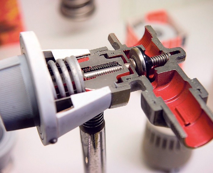

5. Оснащение отопительных приборов средствами индивидуального регулирования
Очень часто приходится слышать, что это мера не является обязательной и создает лишь дополнительный комфорт для обитателей здания, не обеспечивая при этом никакой экономии. Во-первых, даже и в этом случае ее стоило бы реализовать, так как именно в обеспечении максимального уровня комфортности жилых и иных зданий и заключается основная задача коммунальныхслужб. Если, конечно, немного отойти от советской модели работы. Во-вторых, именно уровень регулирования потребления тепла непосредственно на отопительных приборах является замыкающим звеном в цепочке энергосбережения. Ведь если какой-либо конечный потребитель снизил свое теплопотребление, оно автоматически должно сократиться по зданию в целом, по району ЦТП и так далее, по цепочке. К тому же, нужно понимать, что у каждого человека свои представления о комфортной температуре воздуха. И для многих она не превышает 18-21 °C. Если в помещении будет теплее, а терморегулятора на отопительном приборе не окажется, то потребитель неизбежно откроет форточку. То есть, идея энергосбережения снова выхолащивается.
В России тестирование системы INDIV AMR проводилось на целом ряде объектов, в том числе — в доме № 59 по улице Обручева в Москве. Результат ее внедрения наглядно показывает успешность подобного мероприятия
Нужно ли говорить, что никакой вентиль или шаровой кран просто физически не способен выполнять тех функций, которые берет на себя терморегулятор, и не позволяет получить такой же энергосберегающий эффект. Неудивительно, что в последние годы некоторые производители, например, московский завод «Сантехпром», начали выпускать отопительные радиаторы с уже встроенными терморегуляторами.

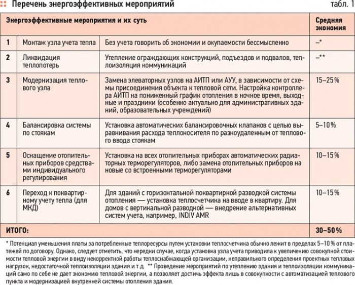

В нашей таблице экономические результаты от применения автоматических радиаторных терморегуляторов и индивидуальных приборов учета тепла объединены в один показатель. Сделано это не напрасно, ведь именно внедрение поквартирного учета тепла в МКД в наибольшей стимулирует жителей к экономии. Если ваш сосед равнодушен, и ему «наплевать», и он предпочитает держать отопительные приборы постоянно разогретыми до предела, а температуру в квартире регулировать открыванием форточек, то почему вы должны оплачивать за него эту блажь?

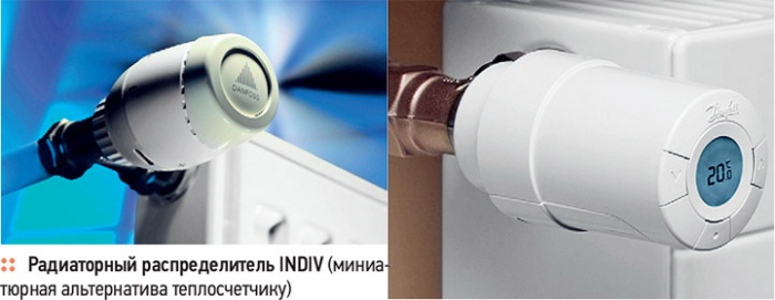

Проблема в том, что до недавнего времени реализовать поквартирный учет тепла в большинстве российских МКД, где, как известно, применяется в основном вертикальная разводка отопления, было проблематично: устанавливать классический теплосчетчик накаждом отопительном приборе слишком дорого, а сами они не обладают необходимой точностью для работы в контуре со столь малым перепадом температур. Однако предложенное компанией «Данфосс» решение — система поквартирного учета тепла INDIV AMR с автоматизированным дистанционным беспроводным считыванием показаний, основанная на использовании радиаторных распределителей — этот вопрос полностью снимает.
Суть метода заключается в следующем. На каждом отопительном приборе в квартирах без врезки в систему жестко крепится радиаторный распределитель INDIV-3R со встроенным радиомодулем, измеряющий температуру поверхности отопительного прибора. Вычислить теплоотдачу таким образом нельзя, но, установив датчики на всех отопительных приборах, можно зафиксировать динамику изменения температуры. А поскольку паспортные данные (мощность, КПД) каждого отопительного прибора известны, можно с высокой степенью точности вычислить долю каждого из них в общем объеме потребления. Затем общедомовое потребление делится на две части в соответствии с проектными нормами: 35 % относится на отопление общих помещений и распределяется между собственниками пропорционально площади их квартир, а еще 65 % делится между ними в соответствии с долями, определенными с помощью распределителей INDIV-3R. Распределители автоматически передают показания по радиоканалу на этажные приемники, те — на домовой концентратор, и далее, посредством Ethernet или GSM — на удаленный компьютер диспетчера.
В России тестирование системы INDIV AMR проводилось на целом ряде объектов, в том числе — в доме № 59 по улице Обручева в Москве. Результат ее внедрения наглядно представлен на рис. 3. Если не считать 11 квартир, где система индивидуального учета не была установлена и потребление для которых рассчитывалось по стандартной схеме (на диаграмме эти квартиры отчетливо выделяются), то подавляющее большинство собственников в 2010 году значительно снизили свое потребление по сравнению со средним уровнем 2009 года, причем некоторые — на 60-70 %!
