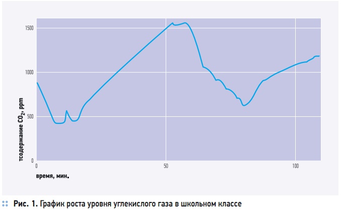

Рис. 1. График роста уровня углекислого газа в школьном классе

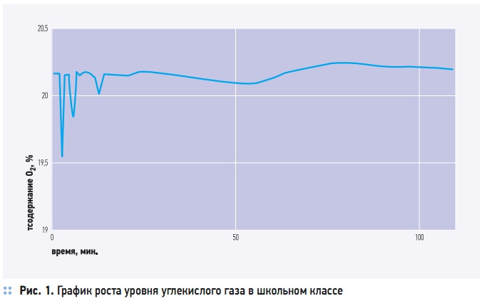

Рис. 2. График роста уровня углекислого газа в школьном классе

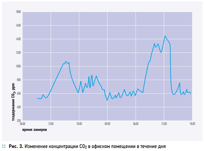

Рис. 3. Изменение концентрации СО2 в офисном помещении в течение дня

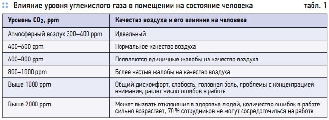

Табл. 1. Влияние уровня углекислого газа в помещении на состояние человека

Графики замера уровня СО2 и О2 в школьном классе отчетливо показывают, что даже в то время, когда уровень СО2 увеличивался до 1650 ppm (данный пик приходится на конец урока), уровень кислорода держался в пределах 15–20 %, что является вполне нормальным уровнем для человека, при котором его состояние никак не меняется. Данные графики отчетливо демонстрируют, что человек начинает ощущать симптомы нехватки свежего воздуха именно от избытка углекислого газа в воздухе помещения, поскольку кислорода в воздухе помещения еще вполне хватает.

Табл. 1 показывает, как состояние людей меняется в зависимости от уровня содержания углекислого газа в помещении офиса. На рис. 1 приведен график замеров уровня СО2 сделанных при помощи прибора даталоггера в офисном помещении одной из компаний в городе Хельсинки (Финляндия). График замеров показывает, как может меняться уровень СО2 в офисном помещении в течение дня. 18 марта в помещении офиса был обычный рабочий день, но часть сотрудников отсутствовала, а 19 марта, когда в помещении были все сотрудники, уровень углекислого газа вырос до отметки 1600 ppm, что негативно сказывается на работоспособности персонала.
Рис. 1 наглядно демонстрирует, как меняется уровень СО2 в офисном помещении во время рабочего дня. Из анализа графика ясно, что разовые замеры уровня углекислого газа неэффективны, поскольку зависят от времени дня и загруженности помещения. Наиболее показательными, с этой точки зрения, могут явится показания, снятые непрерывно хотя бы в течение одних суток. В России качество воздуха в офисах и учебных помещениях на уровень содержания СО2 никто не проверяет.
