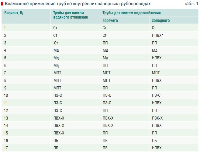

Табл. 1. Возможное применение труб во внутренних напорных трубопроводах

Совершенно другая ситуация с монтажом и последующей эксплуатацией напорных сантехсистем зданий складывается в настоящее время. Зачастую получается так, что вместо внутренних трубопроводов из одного материала (стали) появляются трубопроводы из нескольких материалов. К примеру, в одном и том же здании наличествуют трубы в отоплении, по-прежнему, — стальные, в горячем водопроводе — из ПЭС (сшитого полиэтилена), а в холодном водоснабжении — из ПП (полипропилена).
Вполне естественно предположить, что в отсутствии системы специального профтехобразования подготовить слесаря-сантехника на производстве в довольно короткий период, способного квалифицированно склеивать трубы из ПВХХ, собирать трубы из ПЭС на компрессионных соединениях и сваривать в раструб трубы из ПП [3, 4], практически невозможно. Ведь рабочих профессионалов по устройству внутренних санитарно-технических систем из полимерных материалов, согласитесь, на стройках, как говорится, днем с огнем не сыщешь.
Вот и получается так, что основная идея применения полимерных труб — повышение экономической эффективности сантехсистем в целом за счет увеличения сроков их безаварийной службы, по весьма простой, как бы казалось, на первый взгляд, причине, не всегда может реализоваться. Правда, следует иметь в виду, что есть такие трубы, которые могли бы с успехом использоваться для устройства всех внутренних напорных трубопроводов.
Это трубы из ПВХХ, полибутена (ПБ), металлополимерные (МПТ) и медные (Мд). Медные трубы, например, собираются на капиллярной пайке и/или на компрессионных соединениях [5] и слесарю — сантехнику не потребуется ни сварка, ни склейка. Утверждать, однако, что следует использовать медные трубопроводы одновременно в системах отопления, горячего и холодного водоснабжения повсеместно, опираясь только на, хотя и очень важный, но все же один аргумент, будет не совсем правильно.
Для того чтобы отдать предпочтение какому-либо трубному материалу или их совокупности, надо проанализировать целый ряд аргументов, которые должны касаться всех указанных материалов, в том числе и стали. Сделать это весомо возможно только в рамках вариантного технико-экономического обоснования применения труб из какого-либо одного материала или из нескольких в оптимальных сочетаниях (табл. 1).
К сожалению, методики проведения таких обоснований для внутренних трубопроводов на сегодня все еще нет. Нами предлагается один из подходов, который позволяет выбрать оптимальный вариант устройства внутренних напорных трубопроводов на основании технико-экономического обоснования применения нескольких конкурирующих между собой труб как из металлов, так и из полимерных (металополимерных) материалов, как для малоэтажных, так и для высотных зданий (естественно, с учетом необходимости устройства противопожарных водопроводов и зонирования сетей).
Согласно этой методики сравниваются экономические факторы, которые должны определяться заранее для каждого iго варианта — Э1, Э2, Э3, …, Э16, Э17.В случаях, когда выбор какого-либо из вариантов Эi необходимо сделать пожеланию заказчика, следует проводить сравнение Эi с Э1. Экономический фактор Э1 служит оценкой Эб базового варианта. Базовый вариант включает внутренние напорные системы, смонтированные из стальных труб.

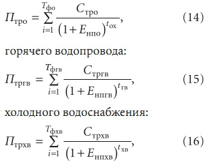

Расходы на эксплуатацию отопления:
Пэо = (Птро + Пкро + Птоо ++ Пво) Кобщо + Пэло, (11)
горячего водопровода:
Пэгв = (Птргв + Пкргв + Птогв + Пвгв) Кобщгв + Пэлгв, (12)
холодного водопровода: Пэхв = (Птрхв + Пкрхв + Птохв + Пвхв) Кобщгв + Пэлхв, (13)
где Птро, Птргв и Птрхв — расходы на текущие ремонты отопления, горячего и холодного водопроводов; Пкро, Пкргв и Пкрхв — расходы на капитальные ремонты отопления, горячего и холодного водопроводов; Пто — расходы на техническое обслуживание отопления, горячего и холодного водопроводов; Пво, Пвгв и Пвхв — расходы на реконструкцию отопления, горячего и холодного водопроводов; Пэло, Пэлгв и Пэлхв — затраты на электроэнергию, расходуемую на преодоление потерь напора в отопления, горячем и холодном водопроводах; Кобщо, Кобщгв и Кобщхв — коэффициенты, учитывающие общие эксплуатационные затраты (на содержание аварийных служб, административно-управленческого аппарата, технику безопасности и прочие расходы) на системы отопления, горячего и холодного водоснабжения. Расходы на текущие ремонты систем отопления:
где Стро, Стргв и Стрхв — среднегодовые расходы на текущий ремонт систем отопления горячего и холодного водоснабжения; tо, tгв и tхв — год эксплуатации системы отопления горячего и холодного водоснабжения; Тфо, Тфгв и Тфхв — расчетные сроки службы систем отопления горячего и холодного водоснабжения (см. табл. 2); Енпо, Енпгв и Енпхв — нормативы приведения сравниваемых вариантов к одному моменту времени, в отсутствии нормируемых значений можно принимать значение 0,1. Продолжение в следующем номере.
