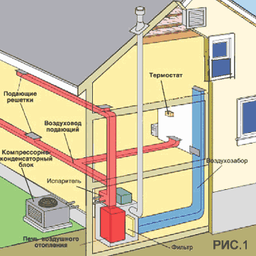

Для примера — отопление жилого дома площадью 100 кв. метров в течение одного месяца при наружной расчетной температуре — 24 гр. С потребуется шесть пятидесятикилограммовых баллонов cжиженного пропана. Другой положительной стороной является то, что в системе отсутствует вода, а, следовательно, невозможно «размораживание» системы, гарантированно не будет протечек и под окнами не надо декорировать радиаторы или конвекторы — их просто нет. Данная система воздушного отопления независимо от мощности имеет принцип работы, показанный на рис. 1 . Основным элементом системы является печь воздушного отопления, к которой присоединяются воздуховоды, подающие теплый воздух в комнаты. Из этих же комнат выходят другие воздуховоды, по которым воздух возвращается в печь и опять нагревается. То есть система работает на рециркулируемом воздухе. А при необходимости с помощью специальных заслонок можно забирать часть воздуха с улицы и тем самым одновременно с отоплением решать вопрос по вентиляции отапливаемых помещений.

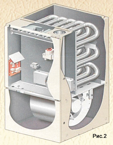

ля очистки воздуха от пыли перед печью ставится фильтр. Если надо увлажнять воздух — в воздуховод ставится увлажнитель, если надо охлаждать воздух — в систему вставляется испаритель, а вне помещения ставится компрессорно-конденсаторный блок. Важным элементом системы является термостат, который ставится в каком-либо помещении и при достижении выставленной температуры отключает газ в печи. Соответственно при снижении температуры термостатом выдается сигнал на горение газа в печи. Таким образом, данная система позволяет в одном агрегате через одну систему воздуховодов решать вопросы отопления, вентиляции и кондиционирования воздуха в отличие от классической системы, где присутствует водяная радиаторно-трубная система для отопления и отдельно система вентиляции и кондиционирования. Основным элементом печи воздушного отопления (рис. 2) является теплообменник, который одновременно является и горелкой. Но это не просто горелка, где горит газ.

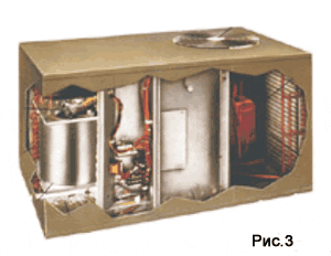

В данном теплообменнике газ превращается в плазму и за счет этого обеспечивается высокая теплоотдача. Воздух прогоняется через теплообменник за счет центробежного вентилятора, есть выхлопная труба со своим вентилятором, регулирующий клапан по газу и автоматика. Если необходимо обогреть что-то с большой площадью, то применяются более сложные и мощные агрегаты (рис. 3). В них сразу могут быть совмещены компрессор, испаритель и конденсатор для кондиционирования, газовый теплообменник для нагрева, система заслонок для подмеса свежего воздуха и автоматика для управления. Но принцип работы такого агрегата все равно такой же, как и для простейших систем.
