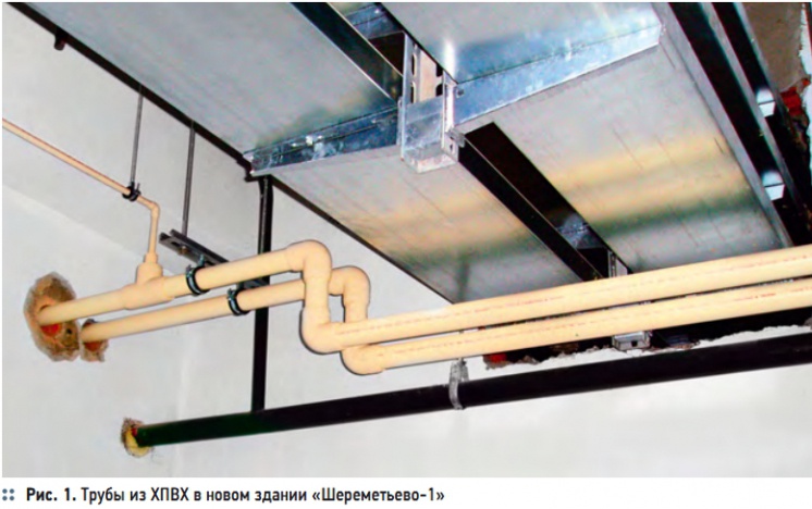

Рис. 1. Трубы из ХПВХ в новом здании «Шереметьево-1»

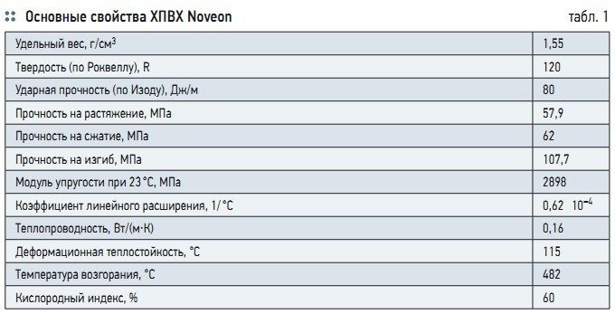

Табл. 1. Основные свойства ХПВХ Noveon

Экономически выгодным решением в этом случае может быть применение трубопроводных систем из ХПВХ. Согласно СП 40102–2000 этот материал обладает коэффициентом линейного расширения равным 0,62×10–4 1/°C, что почти втрое ниже аналогичных показателей у полипропилена и сшитого полиэтилена. Благодаря уникальным свойствам ХПВХ становится возможна прокладка труб в бетоне и под штукатуркой.

Эти свойства включают: кислородный индекс, равный 60, который определяет этот материал как самозатухающий, а также низкое дымообразование и низкую токсичность при горении. Изделия из ХПВХ очень широко используются во всем мире. Системы холодного, горячего водоснабжения и отопления применяются в странах Южной и Северной Америки, Азии и Африки, на Ближнем Востоке, Индии. В США доля рынка водоснабжения, занимаемая ХПВХ, составляет почти 50 %.

Первые опыты применения трубопроводных систем из ХПВХ в России показали заказчикам все преимущества современных технологий — простой, быстрый монтаж, надежность и долговечность, аккуратный внешний вид. Системы из ХПВХ установлены в недавно построенном терминале «Шереметьево1». Заказчик выбрал эти системы прежде всего благодаря высоким противопожарным показателям ХПВХ. В процессе строительства важную роль играет скорость проведения работ.
Благодаря технологии клеевого соединения монтаж был проведен в рекордные сроки. Системы из ХПВХ использовались при строительстве и реконструкции зданий Сбербанка в региональных центрах — Брянске и Орле. Как видно из этого краткого обзора, системы из ХПВХ используют ведущие строительные компании по всему миру. ХПВХ в доме означает надежную безопасную работу на долгие годы, кроме того, благодаря технологии клеевого соединения ремонт таких систем проходит быстро и без затруднений.
