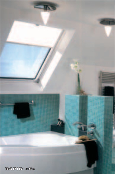

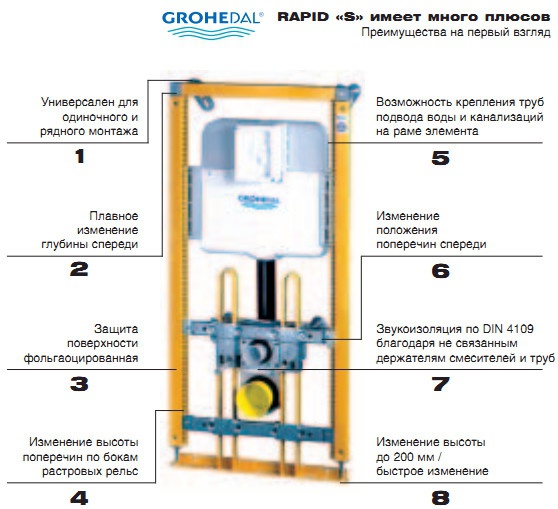

Система RAPID «S» предназначена для индивидуального планирования ванной комнаты. Система имеет следующие особенности:
  • Комплексная система для одиночного и рядного монтажа всех сантехнических объектов (унитаза, умывальника, писсуара, биде, душа, ванны, сантехнической шахты);
  • Система полностью смонтирована, предварительно-рациональный монтаж занимает минимальное количество времени (25 минут — при одиночном монтаже, 19 минут — при рядном монтаже нескольких элементов);
  • Система имеет сертификаты по пожарной безопасности и звукоизоляции.
Высота элементов RAPID «S» составляет 1,20 м, 1,00 м, 0,82 м или 2,60 м. Монтаж прост, экономичен, элегантен и рационален. Предусмотрены следующие варианты:
  • одиночный монтаж; рядный монтаж;
  • угловой монтаж;
  • монтаж на незанятом пространстве;
  • высотный монтаж.

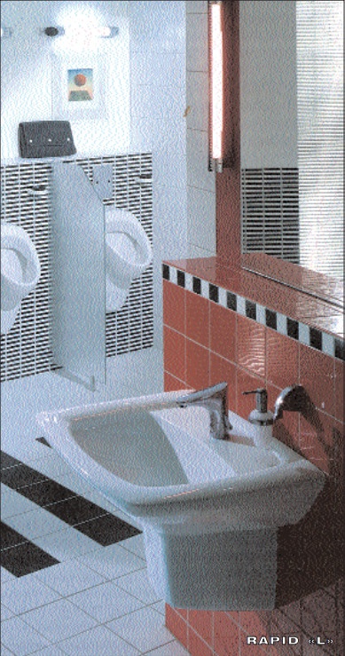

Система RAPID «L» — это простая инсталляционная техника для строительных объектов. Система имеет следующие особенности:
  • Система представляет собой выборочную программу из нескольких элементов для самых важных областей сантехнических объектов;
  • Инсталляционные элементы просты и применимы для унитазов, писсуаров и умывальников;
  • Система универсальна как для одиночного и рядного монтажа, так и для монтажа в стене-перегородке.

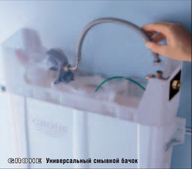

Система может монтироваться в стенах-перегородках и перед капитальной стеной. RAPID «L» абсолютно совместима с RAPID «S» (одинаковая высота монтажа, одинаковое крепление к стене). Благодаря этому возможно покрытие всех областей применения. Новинка от GROHE — это универсальный смывной бачок на 6–9 л с возможностью выбора накладной панели, отличающийся простотой и универсальностью монтажа. Достаточно просто снять крышку бачка, и все детали доступны. Подключение воды осуществляется быстро и удобно (подсоединение и угловой вентиль с соответствующим ключом входят в комплект поставки). При использовании с настенными унитазами бачок имеет резерв 3 л, что особенно актуально, если здание старое, и канализация имеет плохую проходимость. Уникален и пневматический смывной вентиль, имеющий легкий ход и просто монтирующийся. Система двойного смыва позволяет экономить воду. Смывной бачок стабилизируется центральной поперечиной, что обеспечивает дополнительную надежность. Съемная верхняя часть бачка дает возможность выбрать между двумя различными размерами панелей управления. Системы инсталляции сантехнического оборудования GEBERIT Компания GEBERIT предлагает новые разработки для пристенной установки сантехнического оборудования — систему инсталляции KOMBIFIX и DUOFIX. Системы отличает:

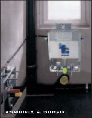

  • Для оборудования, устанавливаемого на стену с помощью монтажных элементов KOMBIFIX и DUOFIX, не требуется дополнительное пространство.
Монтажные элементы KOBIFIX (без опор) применяются в следующих случаях:
  • в кирпичных стенах;
  • в системах пристенного монтажа.
Монтажные элементы DUOFIX (с опорами) применяются в следующих случаях:
  • в гипсокартоновых стенах;
  • в системах пристенного монтажа для ненесущих стен.
