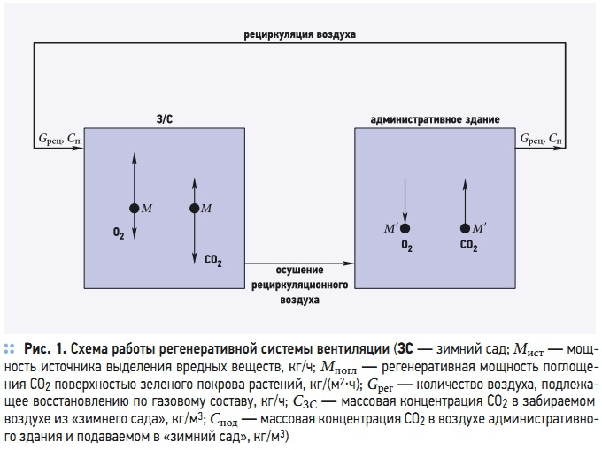

Рис. 1. Схема работы регенеративной системы вентиляции

Требуется другой подход при организации системы вентиляции, в основе которого лежит регенерация внутреннего воздуха по газовому составу, что можно осуществить при рециркуляции воздуха между помещениями здания и зимним садом. В предлагаемом варианте регенеративной системы вентиляции очистка воздуха от диоксида углерода и насыщение его кислородом происходит при фотосинтезе растениями в зимнем саду, который объединен с помещениями административного здания системой рециркуляции воздуха.
Для работы регенеративной системы вентиляции необходимы источники выделения и поглощения диоксида углерода и источники выделения и поглощения кислорода, что и реализуется в здании с зимним садом. Порядок работы регенеративной системы вентиляции с рециркуляцией воздуха следующий: 1. Из всех доступных помещений административного здания воздух, насыщенный углекислым газом от дыхания людей, забирается и по воздуховодам направляется в зимний сад. 2.
Загрязненный углекислым газом воздух поступает в зимний сад, где все пространство заполнено растениями, способными поглощать углекислый газ и выделять кислород при фотосинтезе. 3. Очищенный воздух от углекислого газа и насыщенный кислородом забирается из помещения зимнего сада и по воздуховодам направляется в административное здание. 4. И далее рециркуляция повторяется в течение рабочего дня. 5.
Перемещаемый из зимнего сада воздух может иметь температуру и относительную влажность выше требуемой для человека, находящегося в помещениях административного здания, и тогда воздух охлаждается и осушается. 6. Перемещаемый из административного здания воздух в зимний сад может иметь температуру и относительную влажность воздуха ниже требуемых для нормальной жизнедеятельности растений зимнего сада, и тогда воздух нагревается и увлажняется [3].
Вопросам комфорта в помещениях зданий посвящена работа [4]. Схема организации работы системы вентиляции с регенерацией газового состава воздуха по углекислому газу представлена на рис. 1. Система рециркуляции и регенерации воздуха по концентрации углекислого газа позволяет создать требуемый газовый состав воздуха в помещениях административного здания с учетом неблагоприятных экологических факторов наружной среды.
