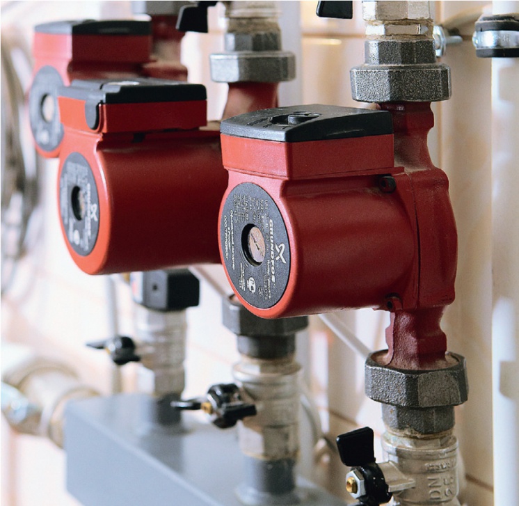

Один из двух
Насосы для отопительных систем подразделяются на два основных вида — с «мокрым» и «сухим» ротором. Устройства первого типа широко распространены во многих странах мира еще с начала 1950-х годов. Отличительная особенность моделей с «мокрым» ротором заключается в том, что в процессе эксплуатации их двигатель полностью погружен в рабочую жидкость, которая смазывает и охлаждает подвижные элементы агрегата. Детали «мокрого» насоса обычно производят из таких высокопрочных материалов как керамика, графит, нержавеющая сталь. Корпус изготавливают из чугуна, бронзы или латуни. Основное преимущество подобных модификаций — износостойкость, бесшумность, несложный монтаж в трубопровод, а также хорошая ремонтопригодность. Насосы с «мокрым» ротором способны много лет проработать без технического обслуживания, не доставляя никаких хлопот своему владельцу.
Устройства с «сухим» ротором также получили свое название по причине конструктивных особенностей. Корпус и подвижные части такого насоса изолированы от перекачиваемой жидкости специальными торцевыми уплотнителями, которые изготавливаются из керамики, графита или карбида вольфрама. При работе с обычной водой устройство обеспечивает стабильную работу в течение трехчетырех лет без какого-либо технического вмешательства. Этот агрегат считается весьма надежным и обладает рядом достоинств: мощный электродвигатель способен перекачивать большие объемы жидкости, а его коэффициент полезного действия (КПД) в некоторых случаях достигает 70 %. Впрочем, имеются и недостатки: работа агрегата сопровождается характерным шумом, а мотор требует немалого потребления электроэнергии.
«Применять насосы с “сухим” ротором в частных коттеджах в большинстве случаев, нецелесообразно. Как правило, такие агрегаты устанавливаются в трубопроводах зданий промышленных котельных. Для дома же они слишком дороги и неэкономичны в плане потребления энергии, — считает Александр Крапивин, менеджер по продажам компании Water-Pumps. — Так что, исходя из своего опыта, в частные дома я бы порекомендовал устанавливать насосы с “мокрым” ротором». Однако даже в названной специалистом категории устройств сделать правильный выбор не так-то просто.

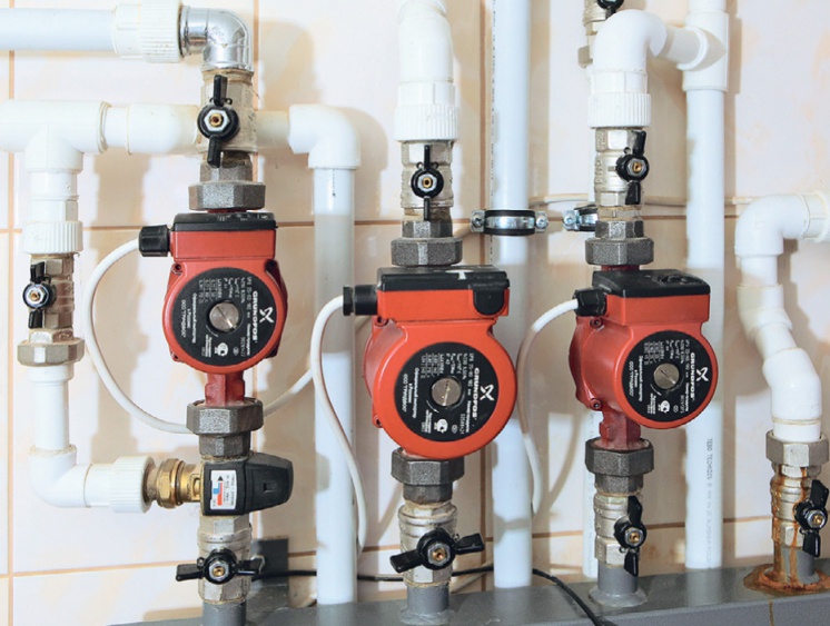

Критерии отбора
Подбирая насос для загородного жилья, стоит руководствоваться следующими критериями.
Производительность — эта величина характеризуется объемом перекачиваемого теплоносителя в единицу времени. Как правило, модели, предназначенные для эксплуатации в системе теплоснабжения коттеджа площадью 150–200 м2, способны пропускать не менее 3 м3/ч.
Расчет необходимой производительности насоса дело специалистов. Для правильного решения им необходимо знать следующие исходные данные: мощность источника тепла (в большинстве систем отопления это котел), указанная в паспорте отопительного прибора; температура воды, выходящей из источника тепла и находящейся в подающем трубопроводе (практически все котлы настроены на рабочие температуры в пределах от +90 до +95 °C); температура воды в обратном трубопроводе (в большинство случаев это диапазон от +60 до +70 °C).
Бытовые циркуляционные насосы способны перекачивать теплоноситель с температурой от +2 до +110 °C. При этом специалисты утверждают, что температура окружающей среды всегда должна быть меньше, чем у теплоносителя.
Напор — данный показатель характеризует способность насоса преодолеть гидравлическое сопротивление системы отопления. Следует учитывать сопротивление всех элементов: трубопроводов, фитингов, арматуры и отопительных приборов. Обычно подобную информацию можно найти в паспортах на изделия. Имеющиеся на рынке бытовые циркуляционные насосы позволяют обеспечить напор в диапазоне от 0,5 до 12 м и производительность до 9 м3/ч.

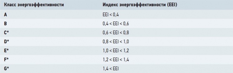

Класс энергоэффективности — довольно широко известна маркировка энергоэффективности, применяемая для бытовой техники. Согласно ей, количество измеренных киловатт-часов, которые насос тратит за год, оцениваются по шкале от «А» до «G». Подобная градация когда-то была внедрена и для циркуляционных насосов, однако сейчас ей на смену пришел так называемый «индекс энергоэффективности» (EEI), который выражается в процентном соотношении фактического годового потребления электроэнергии насоса и стандартного годового потребления для приборов этой категории. И все же, стоит отметить, что энергоэффективность большинства насосов, представленных сегодня на российском рынке, если оценивать ее по общепринятой классификации, соответствует классу «D». В то время как на Западе уже действует директива Евросоюза 2005/32/ЕС, согласно которой с 2013 года все автономные насосы обязаны иметь EEI не выше 0,27 (то есть, если оперировать буквенной градацией — класс энергетической эффективности не ниже «А»). А с 2015 года — не выше 0,23 (табл. 1).
Логично предположить, что вследствие внедрения таких ограничений за рубежом на российский рынок хлынуло большое количество агрегатов с высоким уровнем потребления электроэнергии. У такой продукции лишь одно достоинство — низкая цена.
Как правило, эти насосы производятся под малоизвестными торговыми марками, а их уровень энергопотребления нигде не указывается. «Опыт показывает, что вышеописанные устройства редко работают без ремонта дольше гарантийного срока, а их техническое обслуживание обходится весьма недешево, — рассказывает Александр Крапивин (компания Water-Pumps). — Так что я бы советовал при выборе циркуляционного насоса обращать внимание на класс энергоэффективности. Так, например, циркуляционные насосы для систем отопления и горячего водоснабжения серии Alpha2 от Grundfos обладают самым низким индексом энергоэффективности в мире — всего 0,15. В среднем, энергопотребление такой модели в несколько раз меньше насосов классов “B” и ниже».
