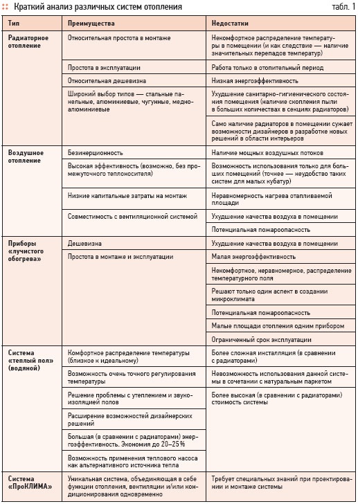

Радиаторы
Плюсами радиаторных систем можно считать:
1. Они просты (относительно) в монтаже и эксплуатации. Что это значит? Подобные системы «прощают» гораздо большее количество ошибок при проектировании и монтаже. (Неправильно подобранный или смонтированный радиатор проще поменять, перепаковать соединения, заменить на более или менее мощный).
2. Поставив на каждом радиаторе регулятор температуры, можно как бы регулировать температуру в помещении, но качество регулирования — относительное. Например, неудобно бегать от радиатора к радиатору и выставлять на нем температуру, тем более если таких радиаторов в коттедже 20–40 штук. Зато любой может это сделать.
3. Они относительно дешевы. Почему относительно? Да потому, что есть «дизайн-радиаторы», которые могут «посоперничать» с любой самой дорогой системой отопления.
4. Не стоит опускать еще и то обстоятельство, что радиаторное отопление может компенсировать все огрехи, которые могли возникнуть при подборе конструкционных решений теплоизоляции зданий. Иными словами, если строители сэкономили на утеплении, то хозяин может просто увеличить мощность или количество радиаторов. (Это, конечно, спорное достоинство, но упомянуть о нем считаю просто необходимым).
А что тогда отнести к минусам? О! Их более чем достаточно. Например:
1. Распределение поля температур в помещении далеко не только от идеального, но и от просто комфортного. Например, при температуре в помещении 23–25 °С, фиксируемой на уровне груди человека среднего роста (зона комфорта, величина по СНиП), температура на поверхности пола будет составлять 14–16 °C, а под потолком она будет около 30–35 °C. То есть, народная мудрость о том, что «ноги надо держать в тепле, а голову в холоде», выполняется «с точностью до наоборот».
2. Как ведут себя радиаторные системы, когда нет необходимости в отоплении? Просто ржавеют и собирают пыль. Получается, что устанавливая у себя систему радиаторного отопления, вы заведомо обрекаете себя на необходимость покупки и монтажа другой системы, которая будет у вас работать летом, т.е. будет отводить избыточное тепло — это кондиционеры.
3. Теперь об энергоэффективности. Количество теплоты определяется формулой Q = CmΔt, где С — теплоемкость; m — количество нагреваемого вещества; Δt — разница температур между температурами на входе и выходе теплообменной системы. Таким образом, если у нас на радиаторы подается теплоноситель с температурой 80–85 °C, а уходит 60–65 °C, то нетрудно посчитать, что Δt = 20 °C. Количество и состав теплоносителя одинаковые (вода, например, поэтому теплоемкость будет одинаковой тоже). А для систем «теплый пол» такая разница температур будет составлять не больше 5–10 °C.
4. Декор. Это, конечно, относительное мнение, но некоторым может нравиться само наличие «железяк» под окнами или на стенах, мешающих размещению мебели, не дающих возможности использовать весь дизайнерский потенциал. Кому нравятся радиаторы — тех не будем переубеждать.
5. Радиаторы — это пылесборники. Ответьте себе честно — когда вы в последний раз делали влажную уборку между секциями радиаторов? Скорее всего — со времени последнего ремонта. Да еще и то, что при определенном размещении радиаторов в помещении могут возникнуть достаточно сильные потоки воздуха, в народе именуемые сквозняками.
Система «теплый пол»Это наиболее распространенный случай систем отопления площадью. Плюсы ее таковы:
1. Комфортное распределение температуры. Тепло поднимается снизу. Ноги в тепле, а голова в холоде. Сравнение с радиаторами уже рассматривалось выше. Тут можно добавить только то, что при таком распределении температуры снижаются тепловые потери здания, что в свою очередь хорошо сказывается на энергоэффективности. Применяя преобладающе в здании систему «теплый пол», можно получить экономию энергоносителя до 25 %.
2. Также в актив можно отнести и то, что, вкладывая деньги в «теплый пол», потребитель не только получает систему отопления, но и звукотеплоизоляцию пола. Если сравнивать стоимости систем теплого пола и радиаторных, то этот аспект нельзя сбрасывать со счетов, если мы хотим корректно провести подобное сравнение.
3. Опять же, кому нравятся «железяки» под окнами, «пылесборники» (список эпитетов для радиаторов можно продолжить), тех не переубедить. Но, подойдите практически к любому из новых зданий с фасадным остеклением и посмотрите. Если вам нравятся радиаторы, которые там видны, то, боюсь, нет возможности подобрать аргументы для дальнейшего убеждения.
4. А вот тут начинается самое интересное. Мы можем утверждать, что в эксплуатационных расходах «радиаторная система + котел» всегда будет проигрывать системе «теплый пол + тепловой насос». Это тема отдельной статьи.
А каковы же минусы систем отопления площадью? Они таковы:
1. Прежде всего это то, что подобные системы сложнее в монтаже по сравнению с радиаторными системами и требуют обязательного компьютерного расчета. Насколько они сложнее? Тут могут существовать расхождения. Те, кто занимаются монтажом подобных систем на достаточно профессиональном уровне, скажут, что нет никакой разницы. Но если радиаторы может поставить любой «советский» сантехник, то систему теплого пола нужно сначала рассчитать, потом грамотно смонтировать. Таким образом, за системы теплого пола может браться далеко не каждый производитель работ. Хотя, может этот «минус» может запросто обернуться «плюсом» для простого потребителя. Если кто-то не берется за производство подобных работ, то это даст дополнительный повод к размышлению по поводу того, к кому вы обратились за решением ваших проблем по созданию комфорта.
2. Теперь что касается использования подобных систем вместо систем кондиционирования. Чисто теоретически такая возможность существует. Но решение подобной проблемы может натолкнуться на определенные, чисто технические, трудности. Например, ограниченный теплосъем с поверхности пола. Нельзя охладить поверхность пола ниже 18–19 °C. Это связанно с тем, что холодный пол никак не совместим с понятием комфорта. То есть, применив теплый пол, без кондиционеров обойтись можно, но сложно. (Или сложно, но можно — кому как нравится). Вот тут возникает система «ПроКЛИМА», которая вобрала и соединила три системы в одном.
3. Теперь о цене. К сожалению, дешевые радиаторы дешевле дешевого теплого пола! Простите за тавтологию. Но тут хочется напомнить народную поговорку про рыбку и про юшку.

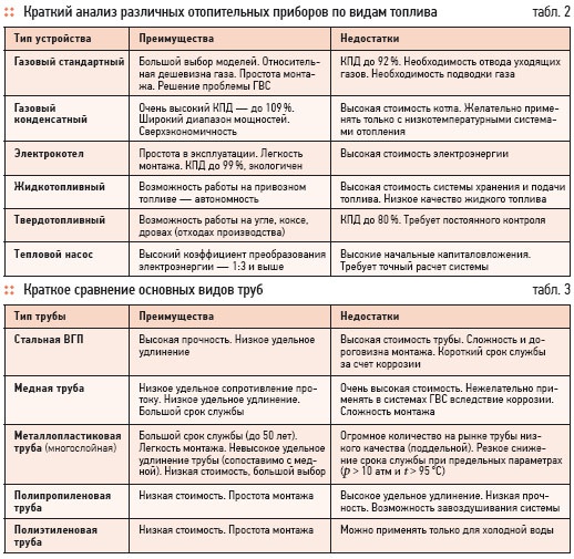

Даже опытного человека выбор котла может привести в тупик. Какой котел: газовый, электро, жидкотопливный? Производства Германии, Италии, Чехии или отечественный? Краткий анализ разных отопительных приборов по видам топлива вы можете увидеть в сравнительной табл. 2.

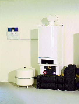

Подбор котла (или иного источника тепла) нужно производить, исходя из результатов расчета теплопотерь и выбранной системы отопления. Если у вас нет радиаторов или других «высокотемпературных» приборов отопления, а выбрано площадное отопление (система «теплый пол»), то разумно было бы выбрать конденсационный котел. Что это даст? Во-первых, экономию на потреблении газа (до 30–35 %). Во-вторых, экономию на конструкции дымохода. Ну и габариты конденсационного котла меньше, чем у обычного такой же мощности.
Пару слов о производителях. Каждый продавец котлов зачастую навязывает свою марку, убеждая в ее преимуществах и не давая выбора. Лучше всего получить сравнительный анализ соотношения «цена/качество» разных производителей, уделяя значение вопросу сервиса выбранной марки котлов в вашем регионе. Этот показатель, а не цена, самый важный в принятии решения.
Еще один фактор, который нельзя недооценивать при выборе оборудования — это трубы. По опыту автора, на коттедж общей площадью 200–250 м2 требуется около 300 п.м. труб разных диаметров, а при наличии системы «теплый пол» это количество увеличивается в два-три раза. Вот очень краткое сравнение основных видов труб (табл. 3). Какой трубой вести разводку системы отопления в конечном счете — вам предложит монтажная организация на основе собственного опыта. Главное — какую гарантию на трубы и работы даст монтирующая организация, ведь чаще всего трубы и стыки муруются в стены и пол.
