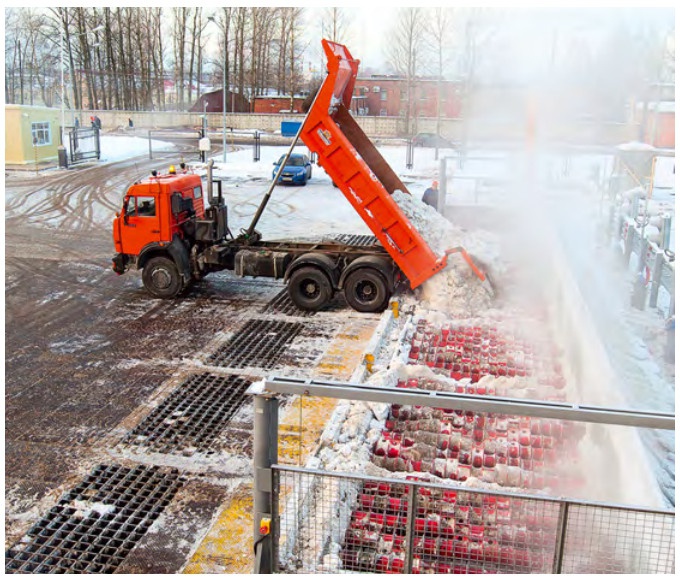

Современный ССП на Октябрьской набережной (город Санкт-Петербург) за час утилизирует 292 м3 снега. По сравнению с началом прошлого столетия этот показатель увеличился в 34 раза. Столь ощутимые изменения обусловлены не только развитием техники и строительства, но и принципиально другим способом утилизации зимних осадков. Сегодня таяние снега происходит благодаря теплу… канализации.

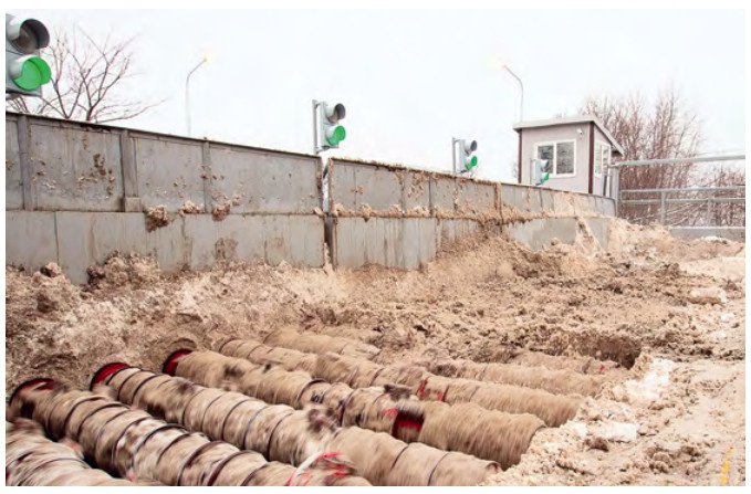

И это вполне обоснованно, ведь средняя температура стоков даже зимой составляет +16…+18 °C. Процесс утилизации выглядит следующим образом: машина со снегом заезжает на площадку и высыпает груз на специальные дробилки. На этом этапе происходит измельчение снега и отсеивание крупного мусора. Далее снег поступает в плавильную камеру, где и тает под воздействием тепла сточных вод. После образовавшаяся жидкость через песколовки отправляется в приемную камеру, где происходит дополнительная стадия очистки.
Плавающий мусор собирается специальными устройствами, погружается в контейнеры и утилизируется. После этого смесь талой воды поступает в канализационный коллектор, и по нему на очистные сооружения, где, перед тем как быть «сброшенной» в водоем, проходит полный цикл очистки. Одним из сюрпризов первого сезона работы стационарных снегоплавильных пунктов стало огромное количество мусора (в том числе и крупных предметов), который попадает на ССП вместе со снежной массой.

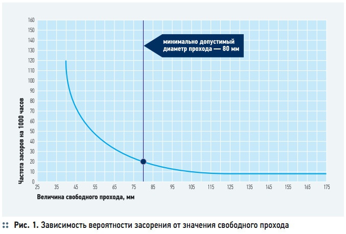

2. Свободный проход (максимальный размер твердых включений, который может перекачивать данный тип насоса). Из рис. 1, отображающего зависимость между вероятностью засорения и значением свободного прохода, видно, что для надежной работы перекачивающих агрегатов последний должен быть 80 мм и более. На снегоплавильных пунктах СанктПетербурга установлены насосы серии S со свободным проходом 100 и 120 мм.
