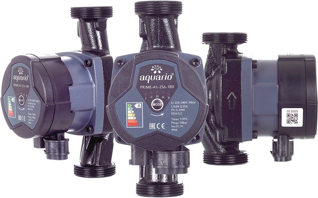

Три циркуляционных насоса AQUARIO PRIME-A1 с синими электродвигателями и латунными корпусами, вид спереди
Энергоэффективные насосы серии AQUARIO PRIME‑A1 с частотно-регулируемым двигателем

Энергоэффективные частотно-регулируемые насосы, такие как AQUARIO PRIME‑A1 (с 2019 года серия PRIME‑A1 вошла в ассортимент AQUARIO и, благодаря своей ресурсности, на сегодняшний день заслужила массу положительных отзывов), предлагают несколько алгоритмов работы, каждый из которых решает свою задачу.

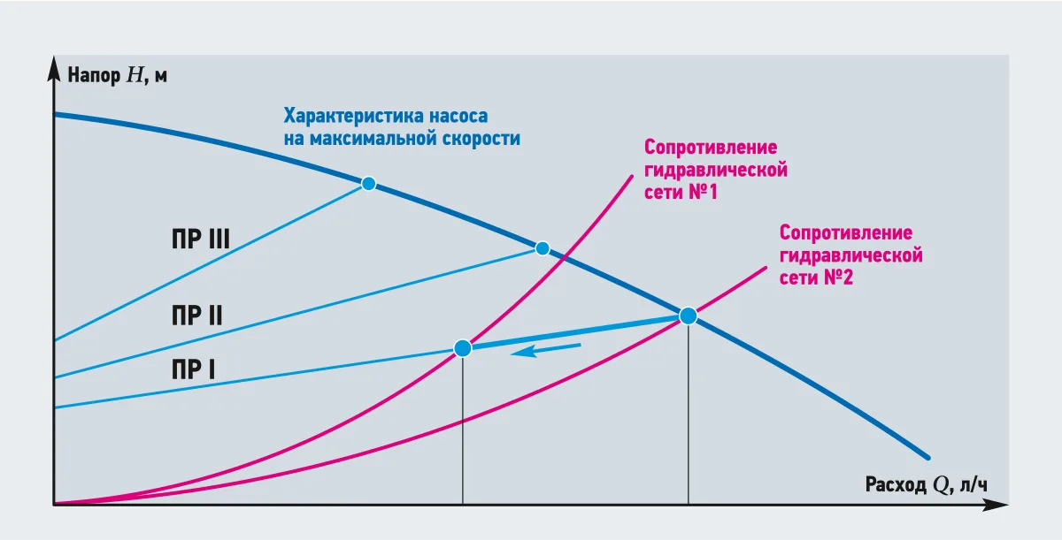

Пропорциональное регулирование (ПР1, ПР2, ПР3) — режим, при котором давление, выдаваемое насосом, меняется пропорционально изменению расхода теплоносителя в системе (рис. 1). Чем меньше расход в системе, тем ниже напор. Этот алгоритм чаще всего применяется в двухтрубных системах отопления, где важно поддерживать баланс между подачей и обраткой при изменяющемся расходе.
Кривые напора H от расхода Q: линии ПР I–ПР III пересекают сопротивления сети №1 и №2, стрелка сдвига рабочей точки
Рис. 1. ПР — режим работы с пропорциональным изменением давления в зависимости от расхода

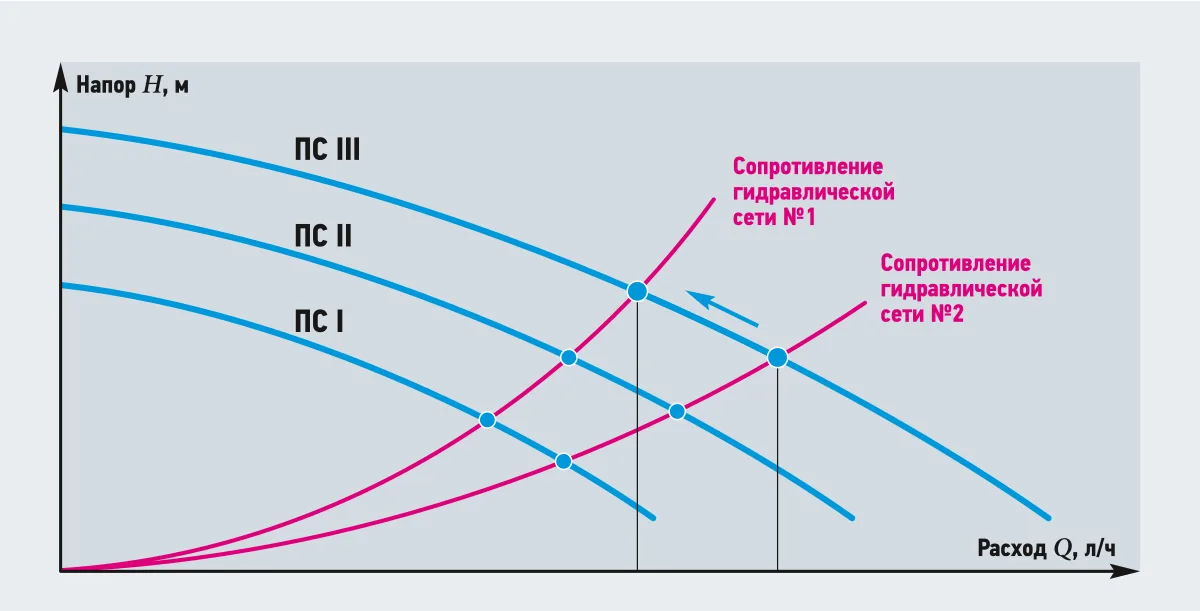

Постоянная скорость (ПС1, ПС2, ПС3) — классический вариант с тремя скоростями (рис. 3). Он остаётся востребованным, когда система сбалансирована и не требует динамической подстройки.
Три падающие характеристики насоса ПС I, ПС II, ПС III на диаграмме H–Q, рабочая точка смещается вдоль кривой сети
Рис. 3. ПС — режим работы насоса с постоянной скоростью вращения вала

В комплект поставки циркуляционных насосов AQUARIO PRIME‑A1 входит специальный штекер, позволяющий осуществлять быстрое, удобное и безопасное подключение кабеля электропитания. Для передачи ШИМ-сигнала на блоке управления предусмотрен отдельный разъём, а сигнальный кабель со штекером идёт в комплекте с насосом.

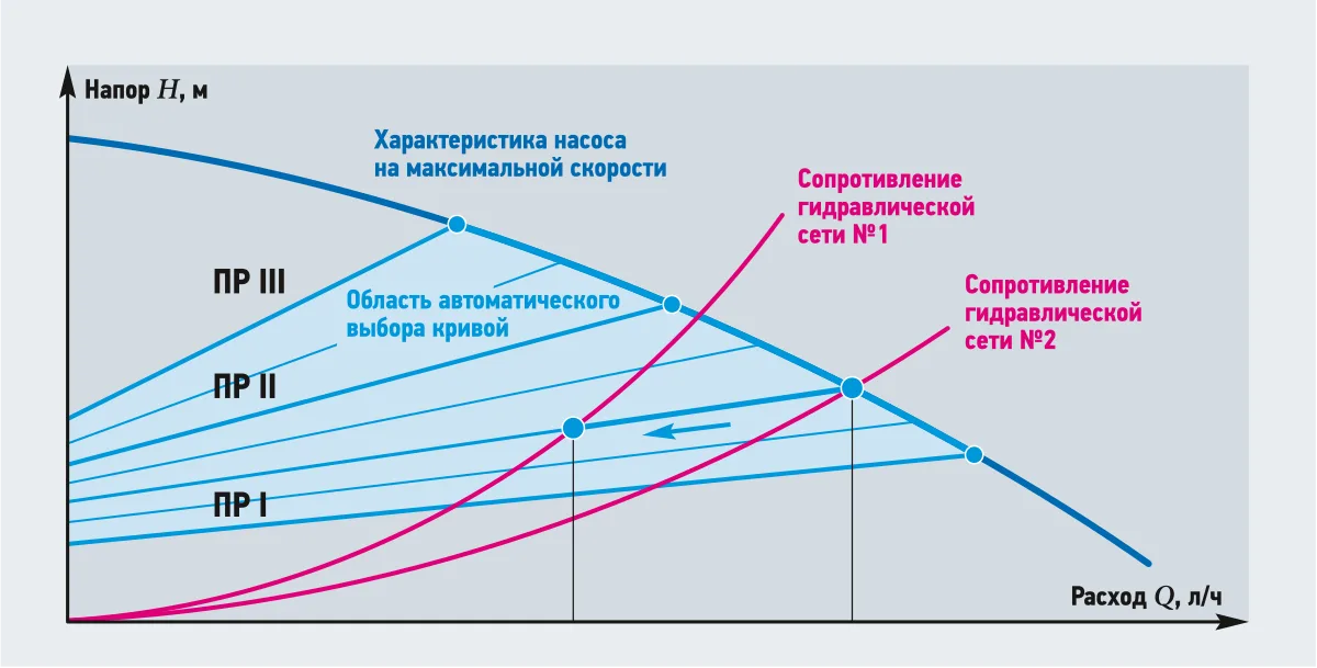

Предустановленный режим автоматической адаптации AUTO — режим работы с пропорциональным изменением давления в зависимости от расхода. В данном режиме насос самостоятельно анализирует работу системы и автоматически определяет линию пропорционального регулирования. Выбор осуществляется в рабочем диапазоне между границами регулировки ПР1 и ПР3 (рис. 4). С точки зрения потребления электроэнергии режим AUTO является самым энергоэффективным. Кроме того, он позволяет обеспечить максимально быстрый и простой ввод системы в тестовую или постоянную эксплуатацию.
Диаграмма напора и расхода с голубой областью автоматического выбора кривой между линиями ПР I и ПР III
Рис. 4. AUTO — работа с пропорциональным изменением давления в зависимости от расхода
