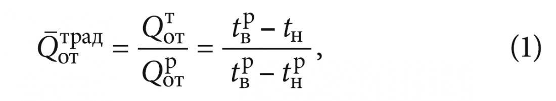

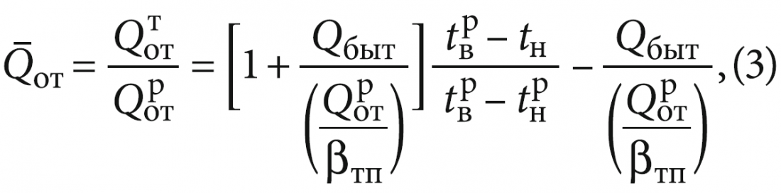

В процессе исследований обнаружилось, что эксплуатационные службы настраивают контроллер регулятора подачи теплоты в систему отопления по традиционному графику с нулевым расходом теплоты при tн = 18°C, полагая, что относительный расход теплоты на отопление Q_оттрад изменяется в зависимости от температуры наружного воздуха без учёта того, что не все составляющие теплового баланса дома подвержены зависимости:
где Qотт — расход теплоты в системе отопления при текущей наружной температуре tн; Qотр — расчётный расход тепловой энергии в системе отопления при расчётной для проектирования отопления температуре наружного воздуха tнр; tнр — расчётная для проектирования отопления температура наружного воздуха [°C], равная средней температуре наиболее холодной пятидневки обеспеченностью 0,92 по СП 131.13330.2012 «Строительная климатология»; tвр — расчётная температура внутреннего воздуха [°C], принимаемая для зданий, сооружаемых в регионах с расчётной зимней температурой наружного воздуха выше −30°C, равной 18°C, а при −30°C и ниже — 20°C.

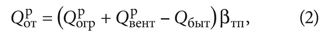

В то же время тепловой баланс дома при расчётной температуре наружного воздуха включает составляющие:
где Qогр — теплопотери через наружные ограждения, кВт; Qвент — теплопотери на нагрев наружного воздуха для вентиляции квартир, кВт; Qбыт — внутренние или бытовые теплопоступления [ кВт], равные Qбыт = qбытA×10–3, здесь qбыт — удельная величина этих теплопоступлений [Вт/м²], отнесённая для жилых зданий к жилой площади квартиры (А = Аж), для общественных зданий — к полезной площади помещений (А = Апол) в м².

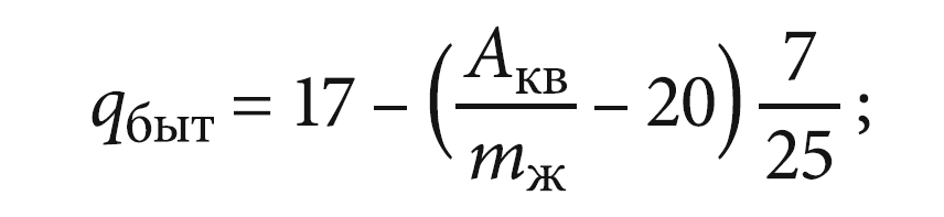

Удельную величину внутренних теплопоступлений в МКД в холодный период года следует принимать в зависимости от расчётной заселённости квартир Aкв/mж (где Aкв — площадь квартир, mж — количество жителей в доме):
- при расчётной заселённости 20 м² общей площади квартир на человека и менее — qбыт = 17 Вт/м² жилой площади;
- при расчётной заселённости 45 м² общей площади на человека и более — qбыт = 10 Вт/м² жилой площади;
- при расчётной заселённости квартир более 20 м², но менее 45 м² площади на человека — по формуле:
далее, βтп — коэффициент, учитывающий дополнительные теплопотери системы отопления, связанные с теплопотерями трубопроводов, проходящих через неотапливаемые помещения, дискретностью номинального теплового потока номенклатурного ряда отопительных приборов, их дополнительными теплопотерями через зарадиаторные участки наружных ограждений здания, рекомендуемые значения:
- βтп = 1,13 для многосекционных и других протяжённых зданий;
- βтп = 1,11 для зданий башенного типа;
- βтп = 1,07 для зданий с отапливаемыми подвалами или чердаками;
- βтп = 1,05 для зданий с квартирными генераторами теплоты.
В соответствии со СНиП 23-02-2003, действующим в период составления раздела «Энергоэффективность проекта комплексного капитального ремонта испытываемых МКД», относительный расход теплоты на отопление Q_от, в зависимости от изменения которого выполняется автоматическое регулирование подачи теплоты на отопление, для температур наружного воздуха tн ниже расчётной температуры начала/окончания отопительного периода находится путём преобразования формулы (2):
где обозначения те же, что и в (1), (2).
По формуле (3), в зависимости от изменения наружной температуры, меняются, как и должно быть, только составляющие теплопотерь здания Qрогр + Qрвент, равные из формулы (2) (Qотр/βтп) + Qбыт, а потом из них вычитаются бытовые теплопоступления, которые остаются практически постоянными в течение каждых суток, из-за чего их доля в тепловом балансе дома с повышением температуры наружного воздуха увеличивается, что позволяет сдвинуть точку пересечения графика подачи теплоты в систему отопления с нулевым расходом при более низкой наружной температуре по сравнению с традиционной tн = 18–20°C.

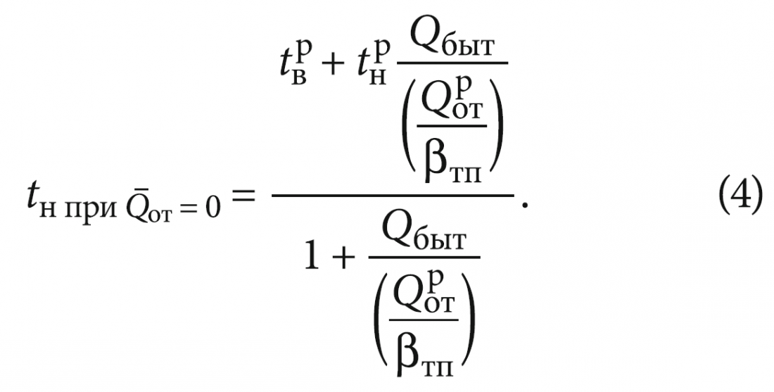

Второй необходимой реперной точкой при построении оптимизированного графика регулирования подачи теплоты на отопление (первая — это Qотр при tнр) является температура наружного воздуха, при которой прекращается работа системы отопления с учётом конкретного для данного здания значения бытовых теплопоступлений.
Для этого уравнение (3) приравнивается к нулю и решается относительно tн при величине Q_от = 0, которая обозначает начало или окончание работы системы отопления:
В зависимости от состояния тепловой защиты здания прекращение отопления будет примерно при tн = 15°C в многоквартирных домах строительства до 1980 года и при tн = 12°C в многоквартирных домах, наружные ограждения которых соответствуют базовому значению энергоэффективности здания.

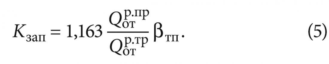

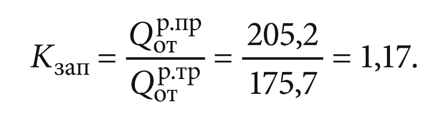

Поделив проектную величину на требуемую, полученную в результате расчёта, выявляем коэффициент запаса тепловой мощности системы отопления в процессе её проектирования:
Запас тепловой мощности стал возникать в 1990-х годах из-за нарушений при проектировании систем отопления домов, связанным с включением положений, увеличивающих расчётную мощность (повышением расчётной температуры внутреннего воздуха с 18 до 20°C, снижением удельной величины бытовых теплопоступлений и др.), и с исключением из СНиП 41-01-2003 «Отопление, вентиляция и кондиционирование воздуха» и последующих его актуализаций, обязательных в СНиП 2.04.05–91* Приложения 9 «Потери теплоты через ограждающие конструкции помещений», Приложения 10 «Расход теплоты на нагревание инфильтрующегося наружного воздуха через ограждающие конструкции помещений» и Приложения 12 «Расчёт теплового потока и расхода теплоносителя в системе водяного отопления», устанавливающих порядок и методы расчёта системы водяного отопления.
На практике оказалось, что подавляющее большинство зданий запроектированы с избыточным запасом тепловой мощности, как правило, вызванной завышением воздухообмена против расчётного значения и занижением удельной величины бытовых теплопоступлений, что приводит к увеличению поверхности нагрева при подборе отопительных приборов системы отопления, которая становится избыточной при расчёте на нормируемые параметры вентиляционного воздухообмена и бытовых теплопоступлений. А при сохранении в проекте расчётных параметров (например, 95–70°C) теплоносителя, циркулирующего в системе отопления, при эксплуатации эти дома перегреваются примерно на такой же процент запаса мощности без превышения температуры возвращаемого теплоносителя, требуемой по графику теплосети.

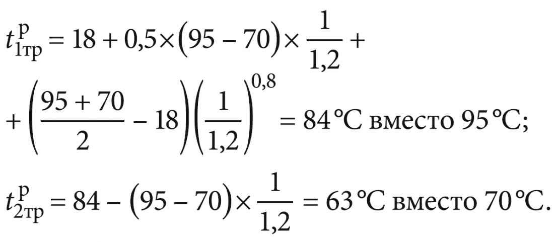

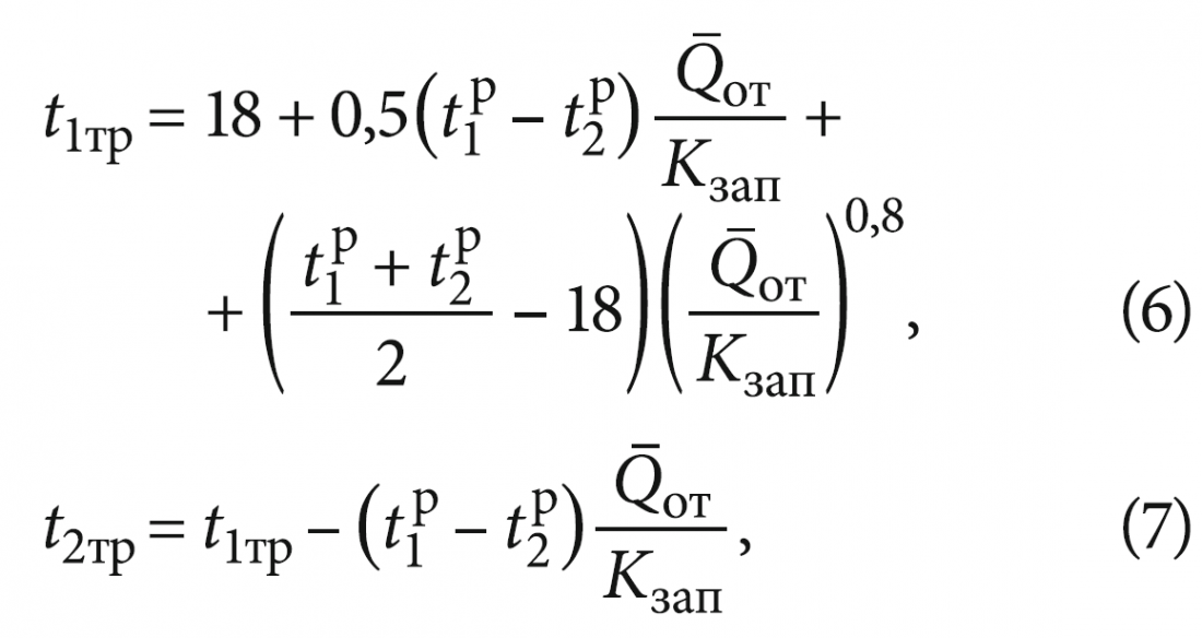

Для исключения этого перегрева, при наличии запаса более 10%, следует пересчитать расчётные параметры теплоносителя, циркулирующего в системе отопления, по следующим уравнениям:
где t1тp и t2тp — требуемые температуры теплоносителя в подающем и обратном трубопроводах системы отопления, соответственно, определяемые в зависимости от изменения Q_от; Q_от — относительный расход тепловой энергии на отопление при текущей температуре наружного воздуха tн, определяемый по формуле (3); t1p и t2р — расчётные температуры теплоносителя в подающем/обратном трубопроводах системы отопления, соответственно, без учёта запаса поверхности нагрева отопительных приборов (из проекта).
Для определения требуемых с учётом запаса расчётных температур теплоносителя, при расчётной для проектирования отопления температуре наружного воздуха, в формулы (6) и (7) необходимо подставить Q_от = 1. Тогда, например, при запасе поверхности нагрева отопительных приборов Кзап = 1,2 и расчётных температурах теплоносителя без запаса t1p = 95°C и t2р = 70°C, требуемые значения температур при расчётной для проектирования отопления температуре наружного воздуха будут следующими:
При устранении 20% запаса тепловой мощности системы отопления МКД и настройке контроллера регулятора подачи теплоты в эту систему на поддержание оптимизированного графика, с учётом увеличивающейся доли бытовых теплопоступлений в тепловом балансе дома с повышением температуры наружного воздуха, можно без дополнительных инвестиций получить экономию тепловой энергии на отопление до 40% и более.
В нашем эксперименте проектный расчётный расход тепловой энергии на отопление и вентиляцию домов серии II-18–01/12 составил Qотр.пр = 205,2 кВт. Требуемый расчётный расход с учётом проектных значений сопротивлений теплопередаче наружных ограждений, принятой норме воздухообмена в 30 м³/ч на человека (исходя из фактической заселённости дома в 20 м² площади квартир на человека) плюс дополнительные 5% на инфильтрацию воздуха в лестнично-лифтовом узле здания (без пожарных переходов через балкон) и удельной величине бытовых теплопоступлений 17 Вт/м² площади жилых комнат, составил величину Qотр.тр = 175,7 кВт. Соответственно, расчётный запас в поверхности нагрева отопительных приборов будет равным
С учётом этого запаса были пересчитаны расчётные параметры теплоносителя в подающем и обратном трубопроводах системы отопления для установления требуемого температурного графика, задаваемого для поддержания контроллеру АУУ дома №57.

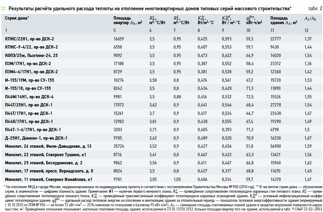

Расчётные показатели по основным сериям МКД приведены в табл. 2.
