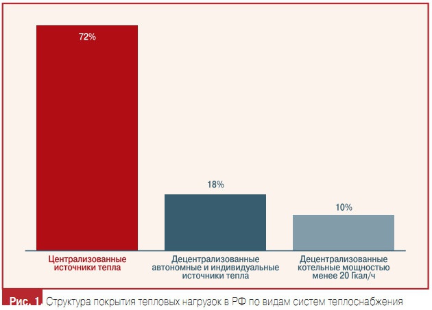

Рис. 1. Структура покрытия тепловых нагрузок в РФ по видам систем теплоснабжения

Суть происходящего— в катастрофическом состоянии всей инфраструктуры теплоснабжения в РФ и резком обострении в связи и этим проблем обеспечения населения теплом. Исторически сложилось, что ведущая роль в покрытии тепловых нагрузок в нашей стране принадлежит центральному теплоснабжению. В России, которая относится к странам с суровыми климатическими условиями (отопление необходимо семь-девять месяцев в году), высокий уровень централизации, по мнению многих специалистов, является целесообразным и экономически оправданным.
В большинстве крупных городов РФ (более 100 тыс. человек) централизованным теплоснабжением обеспечено 70–95% жилого фонда. В настоящее время в РФ централизованными источниками (мощностью более 20 Гкал/ч) производится около 72% всей тепловой энергии, остальные 28% вырабатывается децентрализовано (в т.ч. 18%— автономными и индивидуальными источниками, см. рис. 1).
