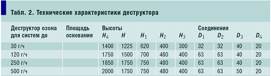

Рис. 7. Деструктор
Рис. 7. Деструктор

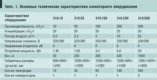

Табл. 1. Основные технические характеристики озонаторного оборудования
Табл. 2. Технические характеристики деструктора

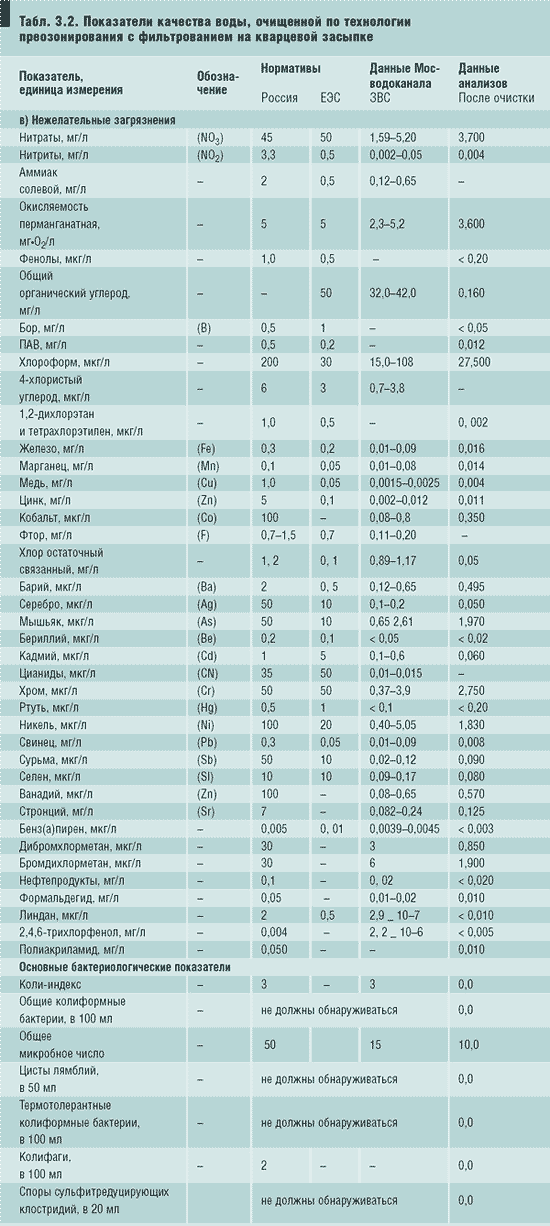

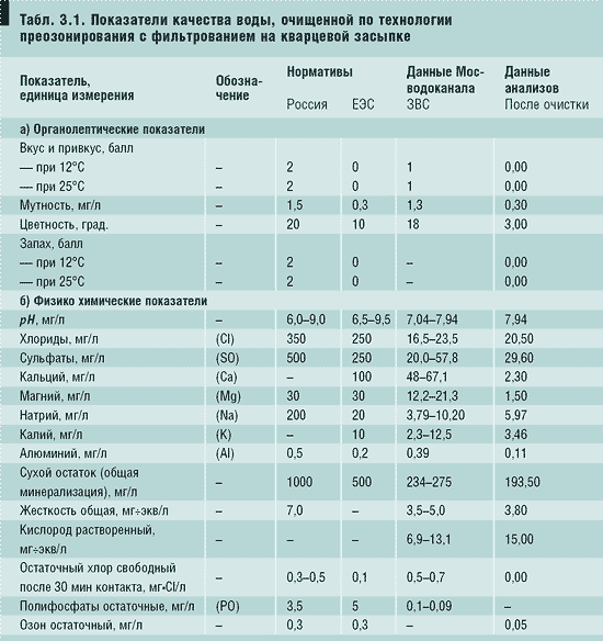

Табл. 3.1. Показатели качества воды, очищенной по технологии преозонирования с фильтрованием на кварцевой засыпке
Табл. 3.2. Показатели качества воды, очищенной по технологии преозонирования с фильтрованием на кварцевой засыпке

Для озонирования производительностью до 500 г озона в час (от 250 до 1000 м3/ч обрабатываемой воды) используются озоногенераторы в моноблочном исполнении, включающие в себя блоки осушки воздуха до точки росы — 60°С, безмасляный компрессор, высоковольтный трансформатор, разрядную камеру и систему управления.
Озон вырабатывается из окружающего воздуха, охлаждение разрядных трубок также осуществляется воздухом.
Озоногенераторы типа «Мультизон» выпускаются НТЦ «Озон».
Основные технические характеристики озонаторного оборудования представлены в табл. 1.

Деструктор. Каталитический деструктор предназначен для отделения газовой фазы и удаления озона, не прореагировавшего с водой. В верхней части размещен картридж с активированным углем, состоящий из двух труб одна в другой. Перед началом работы нижняя часть деструктора должна быть заполнена водой (см. рис. 7).
Озоносодержащий газ поступает в деструктор озона из реагентной камеры. Проточная вода поступает одновременно с газом в нижнюю емкость. В верхней части размещен картридж с активированным углем, состоящий из двух труб одна в другой, что увеличивает площадь рабочей поверхности и интенсифицирует процесс перевода озона в кислород.

При обработке московской воды была использована технология преозонирования с фильтрованием на кварцевой засыпке. Анализы были проведены более чем по 50 показателям, и по всем аспектам вода отвечала самым высоким требованиям СаНПиН и ЕЭС (см. табл. 3). По отзывам потребителей вода стала очень вкусной, прозрачной.
Технология преозонирования с фильтрованием на кварцевой или угольной засыпке хорошо работает почти на всех «подмосковных» водах без дополнительных ступеней очистки. Особенно эффективно использование озона для очистки минеральных вод, поскольку он не меняет солевой состав.
