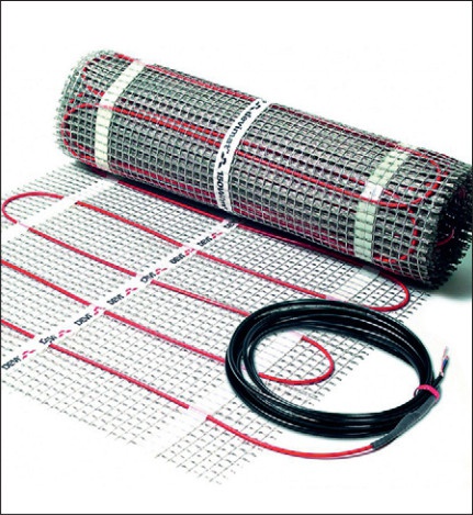

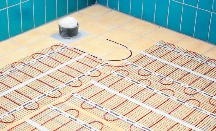

В ассортименте крупнейших производителей электрических теплых полов есть решения практически для любых помещений и типов напольных покрытий: кафеля, паркета и ламината, линолеума, дерева, ковролина. Обеспечить же наибольший комфорт в квартире позволяет наличие большого числа настроек. Например, интеллектуальная система управления теплыми полами Devi позволяет выбирать и комбинировать множество режимов обогрева, контролировать температуру как самого пола, так и воздуха в обогреваемом пространстве. Например, можно устанавливать ограничения по нагреву для полов с различными типами покрытий, оптимизировать режим обогрева, выбирая встроенные программы для различных типов помещений, программировать работу системы с помощью встроенного таймера и многое другое.
Почему-то принято считать, что электрический теплый пол существенно увеличивает счет за электроэнергию. Однако использование интеллектуальных решений, подобных описанному выше, позволяет свести дополнительные затраты к минимуму (табл. 1). Замеры показывают, что при использовании терморегулятора Devireg (производства Devi) пол отключается примерно на 40 % времени его использования. Согласно расчетам, средняя мощность теплого пола, необходимая для поддержания комфортной температуры в городской квартире в период отопительного сезона, составляет 120–180 Вт/м2. С учетом использования терморегулятора в месяц такой пол потребляет 50–75 кВт⋅ч электроэнергии. При стоимости 2,81 руб/кВт (тариф на 1 января 2013 года для Москвы) ежемесячные затраты на квадратный метр включенного постоянно теплого пола составят 140–210 руб. Учитывая рекомендации по отступу нагревательного кабеля от стационарной мебели и стен на 10–15 см, в среднестатистической однокомнатной квартире может быть достаточно 5–6 м2 с обогревом (размещенных на кухне, в ванной и в центральной зоне комнаты), что при постоянном включении «выльется» в 700– 1200 руб. в месяц. Для сравнения, центральное отопление такой квартиры стоит порядка 1000–1400 руб. в месяц. Если же учесть, что центральное отопление работает только в течение отопительного сезона, но оплата за него разбивается на весь год, то фактическая ежемесячная стоимость услуги в период отопительного сезона будет вдвое больше и составит порядка 2000–3000 руб. Разница налицо.
