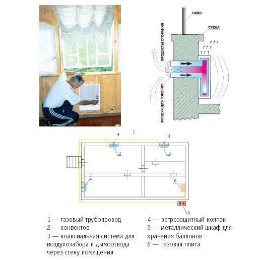

Внешне газовые конвекторы похожи на конвекторы водяного отопления. Их также устанавливают на стенах помещения, как правило, под окнами. Источником тепла любого газового конвектора служит пламя горелки, помещенной внутри камеры сгорания, полностью изолированной от отапливаемого помещения стенками теплообменника. В современных газовых конвекторах воздух, необходимый для горения, поступает из внешней среды (с улицы), а не из внутреннего пространства помещения. На улицу же выводятся и отработанные газы. Конструктивно воздухозабор и дымоотвод могут решаться различными способами. При размещении их по коаксиальному принципу («труба в трубе») обычно устраивается отверстие в стене на уровне установки отопительного прибора. В некоторых моделях коаксиальная труба может выводиться наружу значительно выше места установки конвектора, в том числе, и через крышу. В ряде моделей воздухозабор и дымоотвод разделены (воздух поступает с улицы на уровне установки конвектора, дымоудаление — через дымоход).

Если в доме уже установлен двухконтурный газовый котел, обеспечивающий отопление и нагрев воды, то применение газовых конвекторов будет эффективно в новых пристройках: мансардах, крытых террасах, гаражах и т.п. При первоначальном инженерном обустройстве дома в ряде случаев может представлять интерес комбинация электрического водонагревателя и системы отопления на основе газовых конвекторов.
