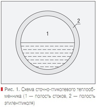

Рис. 1. Схема сточно-гликолевого теплообменника

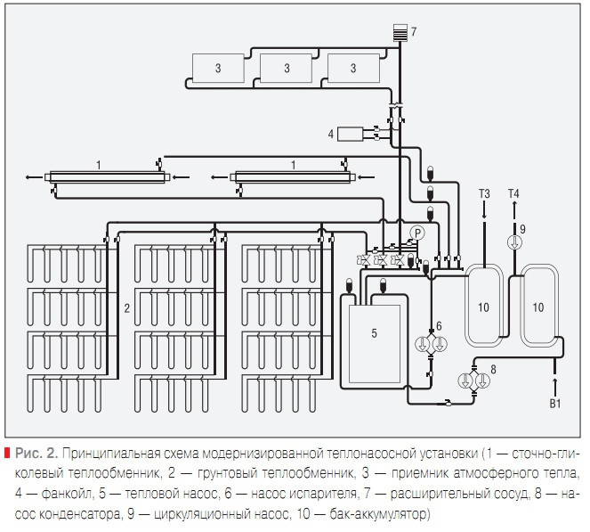

Рис. 2. Принципиальная схема модернизированной теплонасосной установки

В действующую с 1998 г. систему теплонасосного ГВС включены сточно-гликолевые теплообменники и вертикальные грунтовые теплоприемники. Исходной целью при конструировании сточно-гликолевых теплообменников было создание устройства, которое ни в коей степени не должно препятствовать естественному движению сточной жидкости в заданном первоначальным проектом канализационной системы направлении.
Любые проблемы с канализационными стоками, которые могли бы возникнуть в результате их включения в несвойственную им работу по преобразованию низкопотенциальной энергии в тепловом насосе, поставили бы крест на всем проекте. Схема сточно-гликолевого теплообменника показана на рис. 1. Сточная жидкость проходит по трубной полости 1, образованной трубой диаметром 100 мм.
По канализационным чугунным трубам такого же диаметра сточная жидкость подходит к теплообменнику и отводится от него. Водный раствор этиленгликоля циркулирует в межтрубной полости 2, образованной внутренней трубой диаметром 100 мм и наружной трубой условным проходом 125 мм. С целью уменьшения гидравлического сопротивления этиленгликолевого контура и увеличения скорости обтекания поверхности теплообмена патрубки входа и выхода раствора условным проходом 32 мм направлены тангенциально.
Конфигурация существующей канализационной системы здания определила возможность установки в техническом подполье на прямых участках канализационных выпусков двух сточно-гликолевых теплообменников длиной 4 м, каждый с уклоном 0,02, соответствующим уклону замененных канализационных трубопроводов. Выбранная конструкция сточно-гликолевого теплообменника не является оптимальной с точки зрения эффективности теплообмена, но она отвечает оптимальной технологии удаления канализационных стоков из существующего здания.
Дальнейшие исследования покажут, насколько эффективно удастся с помощью такой конструкции отобрать от сточной жидкости ее тепловой потенциал. По специальному заказу сточно-гликолевые теплообменники были изготовлены из нержавеющей стали севастопольским предприятием «Теплообмен». Вертикальные грунтовые теплоприемники представляют собой заглубленные в грунт петли, выполненные из полиэтиленовых (PEX-a) трубопроводов диаметром 16x2,2 мм, длиной 3 м.

Всего на площади около 80 м установлено 60 петель с шагом 1,2 м. Общая длина трубопроводов грунтового теплообменника — 360 м. Над поверхностью грунта петли обвязаны стальными трубопроводами, образующими этиленгликолевый циркуляционный контур. Принципиальная схема опытной теплонасосной установки с новыми этиленгликолевыми контурами циркуляции представлена на рис. 2. В дополнение к существовавшим ранее приемникам тепла 3 и 4 установлены сточно-гликолевый теплообменник 1 и грунтовый теплообменник2 (см. фото).
Испаритель теплового насоса 5 впервые включен в гликолевый циркуляционный контур. Это позволит увеличить продолжительность работы теплового насоса в течение года. Прежде при понижении температуры охлажденной воды ниже 5°С автоматика безопасности выключала компрессор, и в относительно холодные сентябрьские ночи вода не подогревалась. Теперь в холодные дни лета тепловой насос будет отнимать тепло не от прохладного атмосферного воздуха, а от теплых стоков и грунта.
