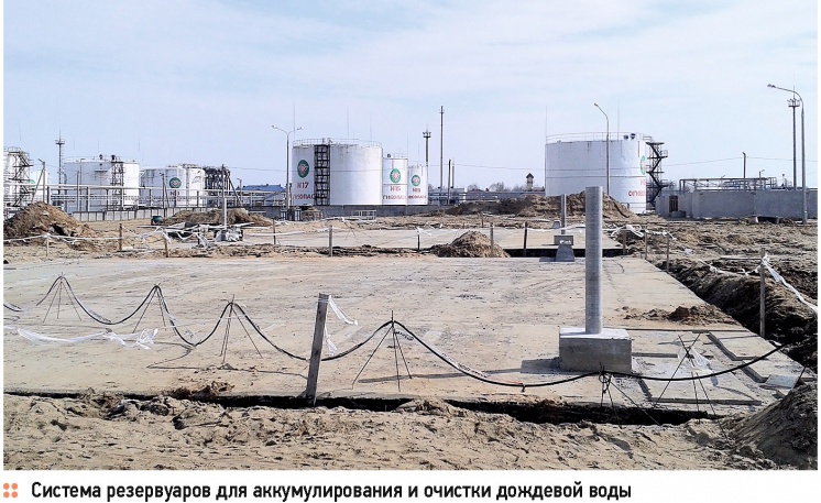

Нефтесборный пункт компании «Беларусьнефть»
Из проектов, реализованных в Республике Беларусь, некоторые решения по установки были нетиповыми. Например, на нефтесборном пункте «Беларусьнефть» подогрев нефтеловушек в холодное время года осуществляется тепловыми насосами мощностью 240 кВт. Новшество в том, что низкопотенциальное тепло забирается из системы сбора и очистки дождевых стоков, которые собираются и хранятся в четырёх подземных резервуарах объёмом по 2500 м3 каждый. После очистки дождевая вода поступает на теплообменники, через которые производится её охлаждение и отдача тепла тепловым насосам. После чего вода закачивается через несколько водоприёмных скважин в грунт.

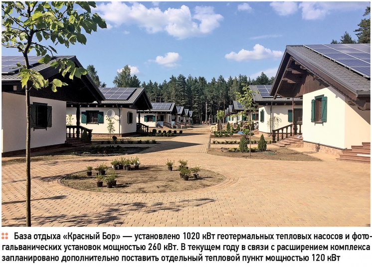

Один из интересных примеров установки геотермальных тепловых насосов — на базе отдыха «Красный Бор». На территории расположено шесть тепловых пунктов, в которых установлены геотермальные тепловые насосы общей мощности 1020 кВт, теплоаккумуляторы и бойлеры. Общая длина пробурённых скважин составляет 5200 м. В скважины установлены геотермальные зонды. Для части системы используется теплота грунтовых вод — восемь водозаборных и восемь сбросных скважин глубиной 50 м каждая. Автоматика регулирует количество работающих скважин в зависимости от требуемой нагрузки. Электроэнергия вырабатывается фотогальванической установки мощностью 260 кВт, излишки продаются в общую электросеть по более высокому тарифу.
База отдыха «Красный Бор»
В Республике Беларусь активно развивается агротуризм, базы отдыха и охотничьи хозяйства. Как правило, эти объекты значительно удалены от сетей магистрального газоснабжения, подключение которого может стоить очень дорого. Часто в таких случаях установка тепловых насосов требует меньших капитальных затрат, чем прокладка газопровода и занимает меньше времени.
Базы отдыха и охотничьи хозяйства значительно удалены от сетей магистрального газоснабжения, подключение которого может стоить очень дорого. В таких случаях установка тепловых насосов требует меньших капитальных затрат

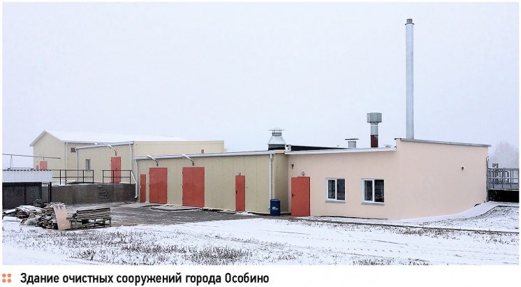

В отзыве сказано: «Настоящим выражаем благодарность за своевременную поставку требуемого оборудования и материалов и содействие в выполнении энергосберегающего мероприятия: „Установка тепловых насосов", позволившие существенно сократить затраты на теплоснабжение производственных и административного здания центрального водозабора в городе Горки Могилёвской области. Ранее подача тепла осуществлялась централизованно по наружным теплосетям от местной котельной. За прошедшие отопительные сезоны 2012-2013 и 2013-2014 годов установленные непосредственно в отапливаемых зданиях четыре геотермальных тепловых насоса тепловой мощностью по 60 кВт каждый, оснащённые погодозависимой автоматикой, отработали безупречно». Аналогичная система установлена на очистных города Особино мощность 160 кВт.
