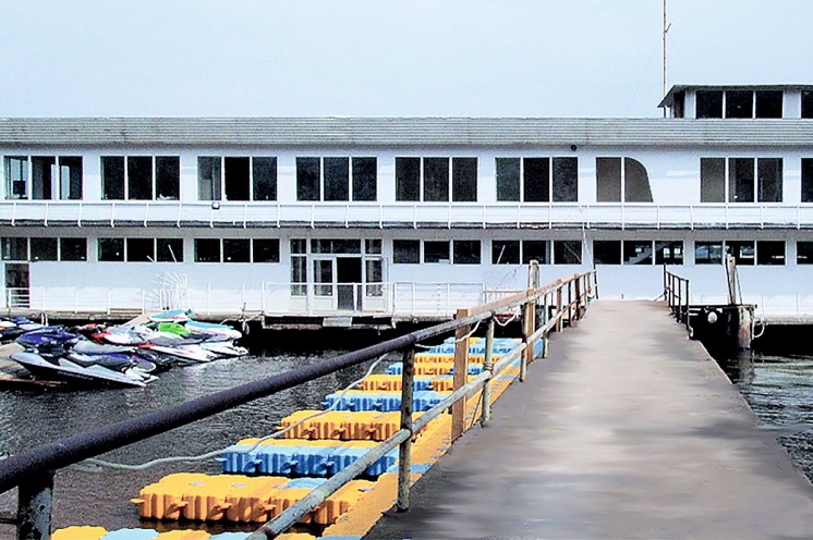

В предлагаемом примере разобрано решение, которое было разработано и реализовано специалистами компании TMEnergy при выполнении реконструкции плавучей гостиницы «Хостел» с номерным фондом на 200 человек и общей площадью 1200 м2.
При проведении аудита объекта были выявлены «слабые» места существующей системы отопления и разработано решение по модернизации системы отопления и ГВС с применением теплового насоса типа «воздух-вода» Dimplex LA 40TU. При этом на объекте уже была смонтирована радиаторная система отопления с температурным графиком 80/60 °C, которую заказчик не планировал реконструировать, а в качестве источника тепла использовался котёл на дизельном топливе производительностью 95 кВт. Для приготовления горячей воды для системы ГВС предусмотрены баки косвенного нагрева.

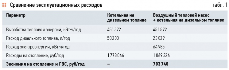

В табл. 1 представлены данные исходя из опыта эксплуатации плавучей гостиницы «Хостел» с момента запуска отопления в бивалентном режиме в период зимы 2014-2015-х годов. До модернизации системы отопления расход дизельного топлива составлял 50230 л в год, а после внедрения энергоэффективного решения на базе теплового насоса Dimplex расход дизельного топлива сократился на 53 % и составил 23 829 л в год. С учётом затрат на электричество, которое необходимо для работы теплового насоса, общая экономия составила 40 % от общих затрат на отопление и приготовление горячей воды. Исходя из стоимости применённого решения в 1,675 млн рублей, срок окупаемости составляет примерно 2,5 года.
