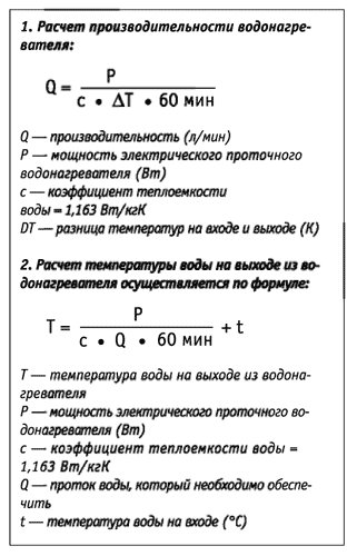

Трехфазные водонагреватели, по сравнению с однофазными, имеют, как правило, более дорогостоящую конструкцию и могут обеспечивать комфорт, сравнимый с центральным горячим водоснабжением. Все это благодаря высокой мощности, которая позволяет нагревать до нужной температуры достаточно большой поток воды. Проток или количество горячей воды, производимой водонагревателем, практически не зависит от модели, и эту величину можно вычислить по формуле, приведенной в данной статье. В статье также приводится формула для вычисления температуры воды на выходе из водонагревателя в завимости от мощности прибора и протока воды. Принципиально трехфазные проточные водонагреватели можно разделить на гидравлические и электронные.

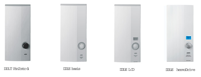

 Немецкая торговая марка предприятия AEG Haustechnik, входящего с 1.01.2002 года в состав Stiebel-Eltron-Gruppe. В ассортименте представлены как гидравлические, так и электронные модели трехфазных проточных водонагревателей. Все модели имеют нагревательный элемент спирального типа. DDLT PinControl — гидравлический проточный водонагреватель с двухпозиционным переключателем мощности (плюс по две автоматических ступени в каждом из положений). В данном модельном ряду представлены 5 приборов мощностью 12, 18, 21, 24 и 27 кВт. DDLE basis — проточный водонагреватель с электронным управлением мощностью в зависимости от протока. На передней панели расположен вращающийся температурный регулятор, на котором отражены температурные режимы. В модельном ряду представлено четыре прибора 18, 21, 24 и 27 кВт. DDLE LCD — схожая с DDLE basis модель водонагревателя с электронным управлением мощностью, но здесь присутствует жидкокристаллический дисплей, на котором отображается температура воды. В отличие от базовой модели данный водонагреватель имеет систему самодиагностики и возможность работы в солнечных установках, так как максимальная температура на входе водонагреватель может достигать 70°C. Имеется также возможность подключения пульта дистанционного управления. Здесь также представлено 4 модели мощностью от 18 до 27 кВт. DDLE ТhermoDrive — полностью электронная модель. В этой модели поддержание точной температуры воды достигается не только за счет электронного управления мощностью, но и за счет регулирования протока специальным мотором. Температура устанавливается вращающимся регулятором. Модель имеет жидкокристаллический дисплей с отображением температуры и диагностических символов. Одной из особенностей данной модели является то, что при превышении температуры 43°C базовое синее свечение дисплея изменяется на красное, что позволяется увидеть опасный порог температуры воды на выходе из водонагревателя и предупредить случайный ожог. Данная модель также может использоваться в солнечных установках при температуре воды на входе в водонагреватель до 70°C. Для удобства пользования и при достаточной удаленности аппарата от водоразборной точки модель может оснащаться проводным или радиопультом управления. В данной группе представлено 4 модели 18, 21, 24 и 27 кВт.

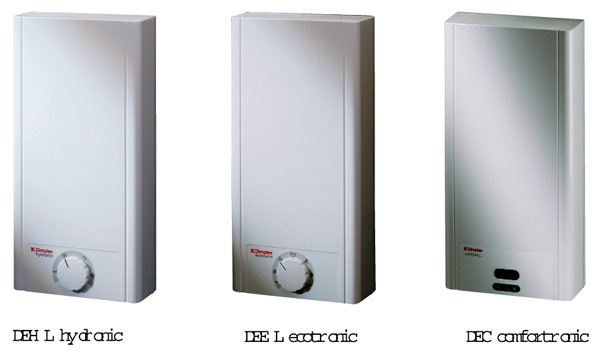

 Немецкий производитель теплового и климатического оборудования. С 1991 года принадлежит ирландской группе предприятий Glen Dimplex. В производственную программу фирмы Dimplex также входят трехфазные проточные водонагреватели. Все модели имеют спиральный нагревательный элемент. Модельный ряд представлен тремя группами: DEH L hydronic — гидравлическая модель трехфазного проточного водонагревателя. Имеет четырехпозиционную ручку регулировки мощности — «выключен», 1/3 мощности, 2/3 номинальной мощности и полная мощность. Модель представлена пятью водонагревателями мощностью от 12 до 27 кВт. DEE L ecotronic — трехфазный проточный водонагреватель с электронным управлением мощностью. На передней панели имеет плавный регулятор температуры от 30 до 60°C. Модель представлена водонагревателями мощностью 18, 21, 24 и 27 кВт. DEC comfortronic — проточный водонагреватель с электронным управлением мощностью и протоком. Имеет небольшой жидкокристаллический дисплей и три клавиши для управления (повышения температуры в диапазоне 30–60°C, кнопка вывода запрограммированной температуры 38°C). Путем нажатия комбинации клавиш на дисплей выводятся параметры работы водонагревателя. Водонагреватель также может использоваться в солнечных установках. Имеет возможность подключения проводного пульта дистанционного управления. В данной серии представлены четыре модели мощностью 18–27 кВт.

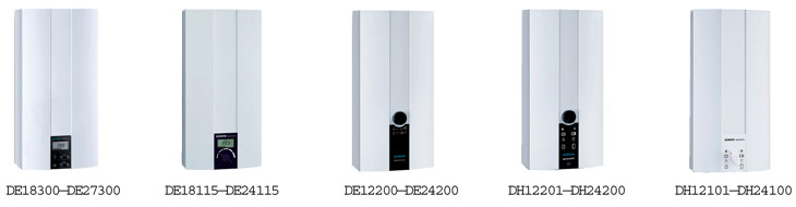

Известнейший немецкий концерн, в производственную программу которого также входят электрические водонагреватели. В ассортименте кроме однофазных представлены модели трехфазных проточных водонагревателей как с гидравлическим, так и электронным управлением мощностью. DE18300, DE21300, DE24300, DE27300 — четыре модели проточных водонагревателей со спиральным нагревательным элементом и полностью электронным управлением мощностью и протоком. Имеют многофункциональный жидкокристаллический дисплей, на котором может отображаться температура, текущее время, диагностические символы, а также потребляемая в данный момент водонагревателем мощность.
Выбор температуры осуществляется в пределах 30–60°C с шагом 0,5°K при помощи имеющихся кнопок. На передней панели расположены также кнопки вызова запрограммированных режимов, кнопка включения в режим отображения времени и кнопка управления режимами. Водонагреватели могут использоваться в системах с солнечными установками для догрева воды. Данная модель по наличию функций является самой совершенной из представленных в обзоре водонагревателей. Мощность водонагревателей — от 18 до 27 кВт. DE18115, DE21115, DE24115 — полностью электронный проточный водонагреватель с точным поддержанием температуры от 35 до 60°C c шагом 0,5°C и точным управлением мощностью и протоком.
Нагревательный элемент — спиральная проволока. На передней панели жидкокристаллический дисплей для отображения выставленной температуры и потребляемой мощности, а также ручка плавной установки температуры. Также может применяться в системах с солнечными установками. Мощность — от 18 до 24 кВт. DE12200, DE18200, DE21200, DE24200 — электронные проточные водонагреватели с электронным управлением мощностью в зависимости от протока и температуры входящей воды. Нагревательный элемент — спиральная проволока. На передней панели ручка плавной установки температуры от 35 до 60°C. Мощность от 12 до 24 кВт. DH12201, DH12200, DH18200, DH21200, DH24200 — проточный водонагреватель гидравлического типа. На передней панели двухпозиционная ручка переключения мощности. Нагревательный элемент — спиральная проволока. Мощность — 12– 24 кВт. DH12101, DH18100, DH21100, DH24100 — проточный водонагреватель с гидравлическим управлением. На передней панели двухпозиционная ручка переключения мощности. Нагревательный элемент — ТЭН. Модельный ряд представлен водонагревателями мощностью от 12 до 24 кВт.

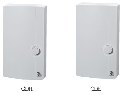

Торговая марка относительно молодого немецкого предприятия Technotherm GmbH, имеющего 18-летнюю историю и занимающего сегодня электрическим нагревательным оборудованием. В ассортименте трехфазных проточных водонагревателей представлены две группы: GDH — приборы с гидравлической регулировкой температуры воды на выходе из водонагревателя. В качестве нагревательного элемента используется спираль, находящаяся в пластиковом блоке. На передней панели имеется ручной трехпозиционный переключатель мощности — выкл., 1-я ступень, 2-ступень. Каждая из двух рабочих ступеней имеет автоматическое включение частичной мощности. В группе представлены модели мощностью 12, 18, 21, 24 и 27 кВт. GDE — приборы с электронной регулировкой температуры и протока для достижения заданной температуры. Нагревательный элемент — спираль, расположенная в специальном пластиковом блоке. Плавная установка температуры от 35°C до 55°C при шаге 1°K. Максимальная температура воды на входе в водонагреватель составляет 50°C. В группе представлены модели мощностью 12, 18, 21, 24 и 27 кВт.

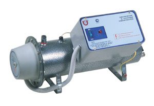

Торговая марка ЗАО «Компания Эван» принадлежит российскому предприятию, работающего на рынке промышленного водонагревательного и электроотопительного оборудования с 1996 года. Производимые фирмой трехфазные проточные водонагреватели больше предназначены для промышленного, чем бытового применения, исходя даже из их конструкции и внешнего вида. Однако при отсутствии требований к внешнему виду и при установке водонагревателя в подсобном помещении, закрытом от посторонних, дизайн водонагревателя будет иметь второстепенное значение перед его функциональными и техническими характеристиками. Водонагреватели торговой марки Эван в рассматриваемом диапазоне мощности (до 27 кВт) представлены пятью водонагревателями класса «Стандарт»: Класс «Стандарт» — это однофланцевые электроводонагреватели, имеющие одну емкость нагрева с входным и выходным патрубками, группу безопасности (предохранительный и обратный клапаны в одном корпусе), датчик терморегулятора, аварийный термовыключатель без самовозврата и пульт управления.
