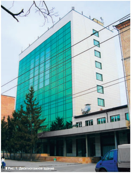

В качестве объекта исследования была выбрана система противодымной защиты десятиэтажного здания высотой 33 м в г. Харькове по ул. Богдана Хмельницкого, реконструируемого под офисный центр (рис. 1). Здание имеет две лестничных клетки: одна категории Н2 — с подпором воздуха в лестничную клетку в случае пожара и естественным освещением на каждом надземном этаже через застекленные проемы в наружных стенах и другая категория Н3 — с входом на лестничную клетку на каждом надземном этаже через противопожарный тамбур-шлюз 1-го типа с подпором воздуха в случае пожара и естественным освещением на каждом этаже через застекленные проемы в наружных стенах.
Лестничная клетка категории Н2 разделена пожарной преградой между пятым и шестым этажами. В каждый отсек в случае пожара предусмотрена подача свежего воздуха. Фасад здания ориентирован на запад. На кровле здания установлен вентилятор дымоудаления радиальный крышный с выходом потока вверх ВРКВ-10ДУ производства завода «Веза». Этот вентилятор может перемещать газы с температурой до 600°С не менее 120 мин.
Выброс газовоздушной смеси вверх предотвращает повреждение поверхности крыши в результате воздействия удаляемых высокотемпературных газов. На противоположной стороне кровли расположены вентиляторы подпора воздуха в лифтовые шахты пассажирского лифта и лифта для подъема пожарного подразделения соответственно ВО30-160-100-18.1 и ВО25-188-8.5, а также вентилятор ВКОП-10 подпора воздуха в верхний отсек лестничной клетки категории Н2.
На уровне третьего этажа в лестничную клетку Н2 подается воздух вентилятором ВО30-160-071-18. В тамбур-шлюз перед лестничной клеткой категории Н3 в случае пожара подается воздух вентилятором ВР 80-75-6,3. Типовой этаж здания имеет длину 30 м, ширину 15 м (рис. 2). Все окна помещений этажа противопожарные (неоткрываемые). Высота подвесного потолка— 2,7 м. По центру этажа параллельно фасаду расположен коридор шириной 3 м.

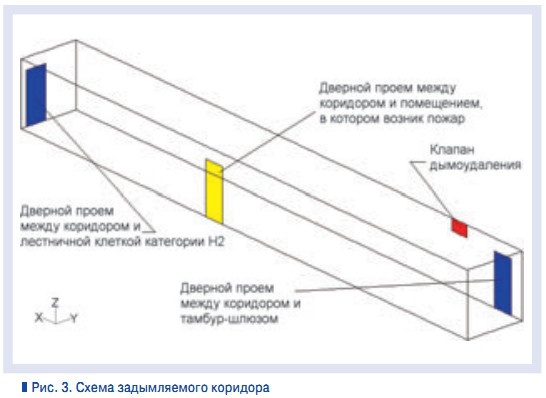

С северного и южного торцов коридор имеет естественное освещение. По обеим сторонам коридора расположены офисные помещения. Габариты дверных проемов — 0,9x2,2 (h). С восточного торца коридора имеется выход в тамбур-шлюз, который ведет на лестничную клетку категории Н3, с западного — находятся лифтовая шахта и лестничная клетка категории Н2.
На расстоянии 2 м от входа в тамбур-шлюз под потолком коридора установлен клапан дымоудаления КПДВ-4. Размеры клапана — 800x500 мм. Лифты — противопожарные, в случае пожара они предназначены для подъема пожарной команды. Перед дверями лифтов предусмотрен тамбуршлюз из огнестойкого стекла. В случае возникновения пожара при срабатывании системы пожарной сигнализации (по достижении температуры 70°С) или от пожарной кнопки открывается клапан дымоудаления на этаже пожара, и включаются вентиляторы дымоудаления и подпора воздуха.
Эвакуация людей предусмотрена по коридору через тамбур-шлюз и лестничные клетки. Расчетная максимальная скорость эвакуации — 1,5 мин. Вентиляторы подпора воздуха создают приток свежего воздуха навстречу эвакуирующимся людям и обеспечивают избыточное статическое давление 20 Па в плоскости дверных проемов, отделяющих коридор от тамбуршлюза и лестничной клетки категории Н2. Расчетный массовый расход дыма через клапан дымоудаления — 3,66 кг/c. Непрерывное удаление дымовых газов из коридора и приток в него свежего воздуха должны обеспечить безопасную эвакуацию людей на начальной стадии пожара.

Предполагается, что возгорание происходит в кабинете, наиболее отдаленном от выходов на лестничные клетки. Распространение пожара из этого места представляет наибольшую потенциальную опасность. На начальной стадии пожар локализован внутри кабинета. Он сопровождается образованием высокотемпературных дымовых газов, скапливающихся у потолка.
В момент открывания двери кабинета происходит прорыв дымовых газов в коридор этажа и начинается заполнение коридора дымом. В этот же момент включается в работу система дымоудаления. Расчетная схема задымляемого помещения — коридора этажа— показана на рис. 3. Коридор представлен параллелепипедом 24x3x2,7 (h). Ось Z направлена вверх, ось X — на север, ось Y — на восток. Коридор сообщается с кабинетом, в котором возник пожар, и лестничными клетками через соответствующие дверные проемы, с шахтой дымоудаления — через клапан дымоудаления. Все ограждающие конструкции полагаются непроницаемыми и теплоизолированными.

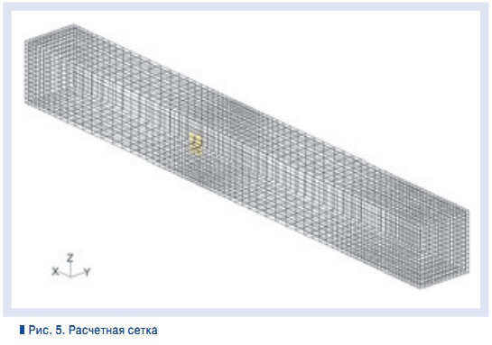

Чтобы адекватно смоделировать процесс распространения дыма в коридоре этажа методами вычислительной аэрогидродинамики и при этом сэкономить вычислительные ресурсы, необходимо учесть наиболее существенные стороны процесса — нестационарность, неизотермичность, явления турбулентности и гидростатики (в частности, эффект плавучести) и попытаться отбросить второстепенные.
В первом приближении дым может быть смоделирован как среда, отличающаяся лишь температурой, но не химическим составом (т.е. как горячий воздух). Тем самым из трех опасных факторов пожара и задымления — действие высоких температур, токсичность продуктов горения и ухудшение видимости — непосредственно оценивается только температурный фактор, а остальные полагаются коррелирующими с ним.
Существенное значение имеет также точное представление геометрии пространства коридора (габариты и расположение дверных проемов, источника дыма и клапана дымоудаления) с достаточным его разрешением. Для математического моделирования трехмерного нестационарного турбулентного течения газообразной среды в объекте исследования разработана компьютерная программа численного решения полной системы осредненных по Рейнольдсу уравнений Навье-Стокса. Система включает уравнения неразрывности, сохранения количества движения и энергии, которые можно записать в следующем обобщенном виде [9]:
где ф— независимая переменная, ρ, V — соответственно плотность среды и скорость, Гф— обобщенный коэффициент диффузии и Sф— источниковый член. Система уравнений (1) является незамкнутой. Для ее замыкания использована низкорей-нольдсовая k–ε-модель турбулентности Чена [12] (k — кинетическая энергия турбулентных пульсаций, ε— скорость ее диссипации), два уравнения которой по форме записи аналогичны уравнению (1).

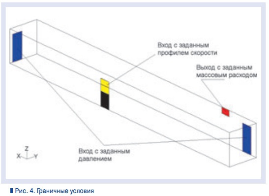

Связь между температурой, давлением и плотностью среды устанавливается уравнением состояния идеального газа. Для корректной постановки краевой задачи система дифференциальных уравнений в частных производных (1) должна быть дополнена соответствующими начальными и граничными (рис. 4) условиями. В начальный момент времени t = 0 (соответствующий открытию двери кабинета, в котором происходит пожар) воздух в коридоре полагался неподвижным, его статическое давление — равным атмосферному, температура — 27°С.
На участке расчетной области, соответствующем дверному проему между коридором и кабинетом, в котором возник пожар, задавалось граничное условие «вход с заданным профилем скорости». Нулевая отметка скорости принималась лежащей на линии равновесных давлений дыма и воздуха, подсасываемого пожаром. Влиянием подсоса воздуха из коридора к очагу возгорания на нижнем участке дверного проема (на рис. 5 он показан черным цветом) пренебрегали.
На оставшейся (верхней) части проема принимался треугольный профиль распределения скорости в плоскости YOZ. Среднемассовая скорость дыма на этом участке соответствовала массовому расходу 1 кг/c. Температура дыма принималась равной 737°С. На дверных проемах между коридором и тамбуршлюзом и между коридором и проходом к лестничной клетке категории Н2 ставилось граничное условие «выход с заданным давлением».
Избыточное статическое давление на этих участках принималось равным 20 Па. На клапане дымоудаления задавалось граничное условие «выход с заданным массовым расходом» 3,6 кг/c. На всех ограждающих конструкциях ставилось граничное условие «непроницаемая адиабатная стенка». Для учета пограничных слоев, не разрешаемых сеткой, использовались функции стенки. Решение системы (1) отыскивалось итерационно методом контрольных объемов на расчетной сетке 77�� узлов (рис. 5). В расчетах использовались разностные схемы аппроксимации второго порядка точности по пространству и первого— по времени.

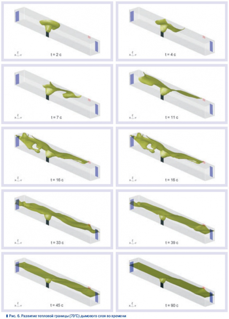

На рис. 6 представлены изоповерхности температуры среды 70°С в различные моменты времени. Эта температура является предельно допустимой для безопасной эвакуации людей из задымляемого помещения. Ее изоповерхность можно интерпретировать как тепловую границу дымового слоя. Из рис. 6 видно, что дым после его прорыва из кабинета, в котором происходит пожар, в коридор под действием сил плавучести устремляется вверх.
Столкнувшись с потолком, дымовая струя растекается по нему в радиальных направлениях с образованием характерного торообразного вихря (t = 2 c). На четвертой секунде проявляется влияние открытого дымового клапана на поток дымовых газов, которые большей частью устремляются в его сторону. Под действием встречного потока свежего воздуха, поступающего из тамбур-шлюза и лестничной клетки категории Н2, происходит поджатие и волнообразование распространяющегося дыма.
На одиннадцатой секунде та часть горячего потока, которая направляется в сторону дымового клапана, достигает его. Режим удаления дыма в этом направлении стабилизируется. Поток дыма, распространяющийся в противоположном (северном) направлении, сопровождается интенсивным вихреобразованием. С одной стороны, высокотемпературные газы поднимаются вверх и распределяются вдоль потолка.
С другой стороны, поток свежего воздуха, поступающего в коридор из лестничной клетки, оказывает давление и отжимает их вниз. По достижении северного торца коридора поток дыма начинает понижаться и двигаться в сторону своего источника и дымового клапана. С 16-й до 45-й секунды по мере опускания потока дымовых газов в коридоре перед лестничной клеткой наблюдается нестабильное движение потоков.
При этом дымовой слой интенсивно меняет свою форму с образованием нерегулярных складок и «протуберанцев» (t = 16 c). К 45-й секунде крупномасштабные колебания поверхности дымового слоя затухают.К 90-й секунде течение дымогазовоздушной смеси в коридоре этажа устанавливается, и граница дымового слоя стабилизируется.

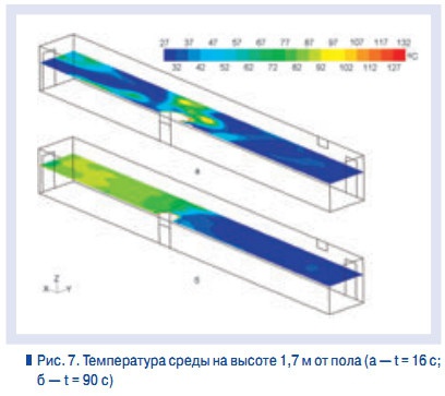

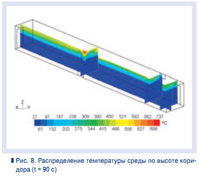

Дымовой слой имеет наибольшую толщину в северной части коридора (его граница, соответствующая температуре 70°С, находится ниже отметки 1,7 м от пола), наименьшую — в южной его части (граница, соответствующая температуре 70°С, находится выше отметки 1,7 м от пола), особенно в непосредственной близости от дымового клапана. На рис. 7 показаны изолинии температуры дымогазовоздушной смеси в плоскости, находящейся на отметке 1,7 м от пола (средний рост человека), в различные моменты времени. Из рисунка видно, что на 16-й секунде на пути эвакуации имеются участки с температурой, превышающей 70°С (максимальная температура 77°С), но большую часть площади занимают изолинии с температурой ниже 37°С.
На 90-й секунде на всем пути эвакуации к лестнице категории Н2 температура превышает 70°С (максимальная температура 92°С). При этом на пути эвакуации в сторону клапана дымоудаления и тамбур-шлюза с выходом на лестничную клетку категории Н3 температура не повышается выше 37°С. На рис. 8 представлены изолинии температуры среды в вертикальных плоскостях, проходящих через середины дверных проемов и клапана дымоудаления. Из рисунка видно, что работа системы механического дымоудаления обеспечивает приемлемые условия для эвакуации людей и работы пожарного подразделения.
