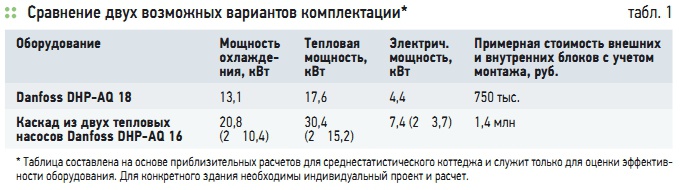

Мощность теплового насоса подбирается в зависимости от нагрузки, то есть площади мини-отеля и количества номеров. В среднем для коттеджа площадью от 300 до 500 м2 нужен агрегат тепловой мощностью от 18 до 36 кВт. «Конструкция воздушных тепловых насосов Danfoss позволяет собирать каскад необходимой мощности из нескольких агрегатов. На их основе можно построить единую систему для отопления, холодоснабжения и горячего водоснабжения мини-гостиницы, а также, при необходимости, для подогрева воды в бассейне», — объясняет Андрей Осипов.
В табл. 1 приведены два возможных варианта комплектации, позволяющей обеспечить потребности частного отеля указанной выше площади в кондиционировании, отоплении и ГВС.
