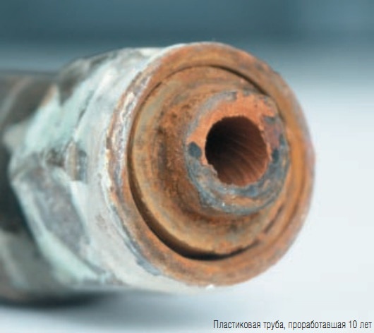

Наверное, многим знакомы желтые разводы на сантехнике или бурого цвета вода, льющаяся из крана. Проблема одна — повышенные концентрации железа в воде. Ведь железо — один из самых распространенных природных элементов
Пластиковая труба, проработавшая 10 лет
Главными источниками соединений железа в природных водах являются процессы выветривания, эрозии почв и растворения горных пород. Значительные количества железа поступают с подземным стоком и со сточными водами промышленных предприятий. В питьевой воде железо может присутствовать также вследствие использования на муниципальных станциях очистки воды железосодержащих коагулянтов, которые применяют для осветления поступающей воды, либо из-за коррозии водопроводных труб.
