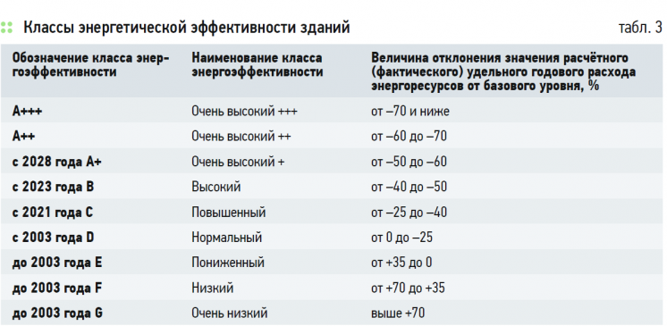

Тогда должна быть изменена таблица классов энергоэффективности из приказа Минстроя №399-пр, как не только для применения в МКД, но и в зданиях общественного назначения, а также следует пересмотреть заданный диапазон отклонения значений расчётного (фактического) удельного годового расхода энергетических ресурсов от базового уровня. Ранее, чтобы перейти из «нормального» класса в «повышенный», достаточно было 15% снижения рассчитанного удельного годового расхода теплоты на отопление и вентиляцию МКД, но тогда не будет выполнено новое требование о 25%-м снижении этого расхода на первом этапе.
По новой рекомендуемой динамике изменения энергопотребления для «нормального» класса D диапазон отклонений должен быть от 0 до −25%, для «повышенного» класса С от −25 до −40%, для «высокого» класса B от −40 до −50%, для «очень высокого» класса А+ от −50 до −60%, для класса А++ от −60 до −70%, для класса А+++ от −70% и ниже. По результатам фактических измерений существующих МКД следует расширить пределы отклонений низших классов: для «пониженного» класса Е от +35 до 0%, для «низкого» класса F от +70 до +35%, «очень низкого» класса G — выше +70%.
В противном случае, если оставлять уровень «самого низкого» класса выше +50%, как в приказе №399, то при указании, что капитальному ремонту подлежат все здания класса энергоэффективности G, под него подпадут все здания, построенные до 2000 года. Сказанное отражено в табл. 3, которая прилагается (как и предыдущая табл. 2 [1]) в качестве Приложения к проекту постановления Правительства РФ.

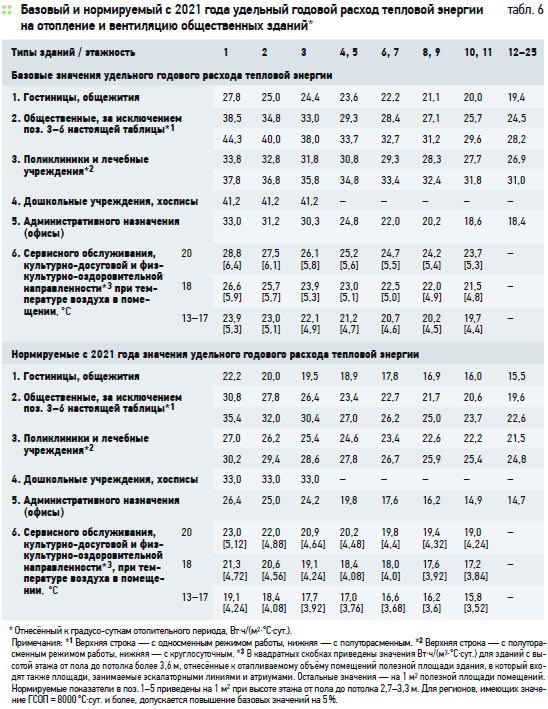

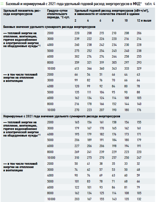

Исходя из изложенного, в новой таблице пересчитаны показатели базового удельного годового расхода тепловой энергии на отопление и вентиляцию МКД для каждого региона строительства с соответствующими значениями градусо-суток отопительного периода, основываясь на табл. 9 СНиП 23-02-2003.
Кроме того, отметив равномерный характер изменения в данной табл. 9 базовых показателей в зависимости от этажности здания, можно сделать вывод, будто бы все многоквартирные дома запроектированы с современным решением чердачного пространства в виде сборной камеры удаляемого вытяжной вентиляцией воздуха с выбросом его наружу через вытяжную шахту (так называемый «тёплый чердак»). Такие дома на 5–7% потребляют меньше теплоты, чем дома с совмещённым бесчердачным покрытием.
Но такое решение применяют только для домов с семью этажами и выше. Поэтому показатели табл. 9 СНиП 23–02 для домов этажностью шесть и менее должны быть пересчитаны с учётом этого обстоятельства.
Одновременно отметим, что по сравнению с табл. 9 было признано целесообразным включить двухэтажные секционные многоквартирные дома, широко распространённые в малых городах, показателей которых нет в табл. 9 СНиП 23-02-2003.

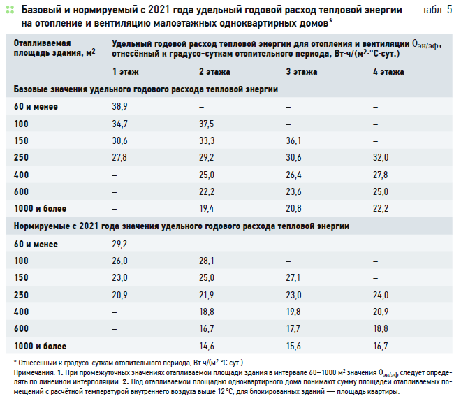

Построенная с учётом изложенного табл. 4 представлена ниже и вместе с последующими табл. 5 (для малоэтажных одноквартирных домов) и табл. 6 (для общественных зданий различного назначения) должна быть включена в качестве Приложения к проекту рассматриваемого постановления Правительства РФ.
