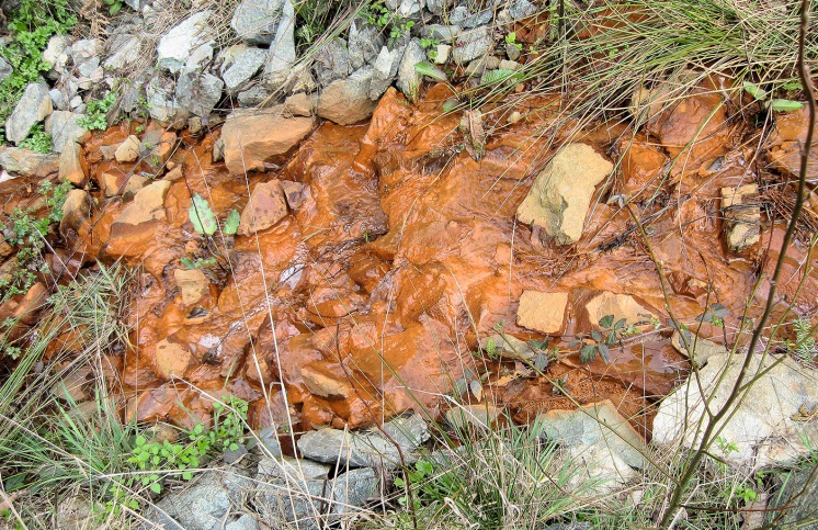

Избыточное содержание железа придаёт воде «ржавый вкус», наделяет её неприятным запахом, приводит к ухудшению работы трубопроводной арматуры, сантехнического и технического оборудования
