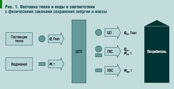

Рис. 1. Поставка тепла и воды в соответствии с физическими законами сохранения энергии и массы

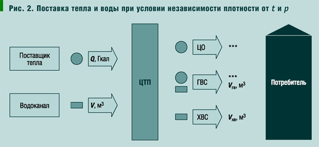

Рис. 2. Поставка тепла и воды при условии независимости плотности от t и p

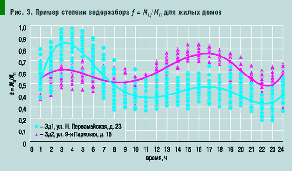

Рис. 3. Пример степени водоразбора f = Mц/Mп для жилых домов

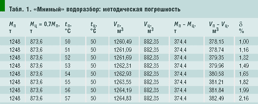

Табл. 1. «Мнимый» водоразбор: методическая погрешность

Безусловно, эта методика является большим шагом вперед по сравнению со старой методикой, основанной на НОРМАТИВАХ потребления холодной (ХВ) и горячей воды (ГВ), в которой полностью отсутствует измерение фактического водопотребления. Однако, все ли учтено этой методикой и является ли она метрологически корректной? Для ответа на этот вопрос необходимо рассмотреть процесс движения (поставки) товаров: тепла и воды от поставщиков ресурсов (источник теплоты, водоканал) к ресурсоснабжающей организации, на балансе которой находятся ЦТП, и далее, к абонентам (конечным потребителям ресурсов). Наиболее строго, в соответствии с физическими законами сохранения энергии и массы, поставку тепла и воды можно описать процессами передачи тепловой энергии (количества теплоты) и массы ХВ и ГВ (см. рис. 1).
Однако, в рамках действующих методических и нормативных документов тарификация потребленного количества теплоты в системе ГВС отсутствует, а водопотребление описывается объемами, а не массами. Таким образом, неявно принимается допущение, что плотность воды равна 1 т/м3 и не зависит от температуры t и давления p, т.е. принимается следующая схема (рис. 2). На рис. 2 символы «***» напротив стрелки ЦО и ГВС отражают тот факт, что в Постановлении № 77 методика учета домового теплопотребления отсутствует, а ГВ предлагается рассматривать как товар, характеризуемый объемом потребленной горячей воды: Vгв = Vп – Vц, где Vп, Vц — соответственно объемы воды, прошедшей через подающий и циркуляционный трубопроводы системы ГВС.

С метрологической точки зрения этот «мнимый» водоразбор является источником методической погрешности, сравнимой по величине с погрешностью водосчетчиков. Расчеты показывают (см. табл. 1), что при характерных значениях водоразбора в системе ГВС (типичное значение Мц/Мп ~ 0,7 см. рис. 3) и tп = 55°С, tц = 50°С величина этой дополнительной погрешности составит 1,8 %, что недопустимо. Это означает, что из-за «мнимого» водопотребления жильцы будут платить в среднем на 1,8 % больше.
