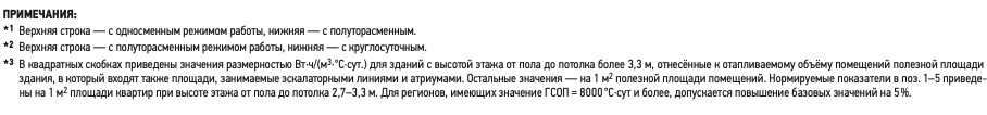

5. Определение требований энергетической эффективности осуществляется путём установления базового уровня этих требований (см. табл. 1, 2 и 3 Приложения 1), основанного на показателях удельного годового расхода тепловой энергии на отопление и вентиляцию зданий, тепловая защита которых соответствует базовым значениям табл. 4 настоящих «Правил…», и установления динамики последующего изменения показателей, характеризующих выполнение требований энергетической эффективности.

9. (бывший п. 5) Класс энергетической эффективности здания обозначается латинскими буквами по шкале от А++++ до G по величине отклонения показателя удельного годового расхода энергетических ресурсов от базового показателя, соответствующего региону строительства, согласно следующей табл. 6.
