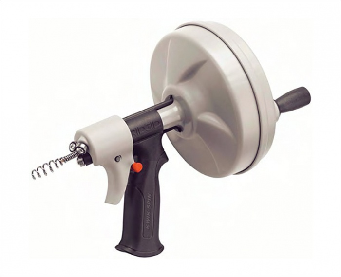

По-прежнему востребован «старый добрый» сантехнический трос, однако он эффективен для прочистки засора, расположенного на относительно небольшом расстоянии от отверстия, через которое трус запускают в трубу. К тому же прямые углы служат препятствием для эффективного использования троса. С целью усовершенствования сантехнических тросов, производители снабжают его барабаном с устройством автоподачи. Есть модели, предусматривающие подключение электродрели в качестве «тягловой силы». Механизация труда делает более эффективным процесс прочистки с помощью троса, а, кроме того, сантехнику приходится меньше контактировать с нечистотами, что повышает уровень гигиены процесса расчистки.

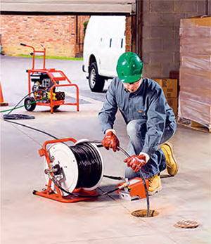

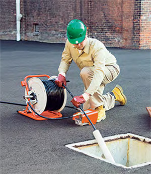

Для более «серьезной» прочистки (например, когда засор образовался на значительном удалении от ближайшего «окна») применяют аппараты с более высоким классом прочистных устройств, например, оборудование со встроенным электро- или бензоприводом. Принцип все тот же: засор прочищают с помощью вращающегося троса или спирали, однако, в устройстве прочистной машины предусмотрен секционный или наращиваемый трос (спираль). Такая техника способна наращивать рабочий инструмент и расчищать засоры на расстоянии до 90 м. Причем диапазон труб, где подобное оборудование показывает хорошие результаты, довольно велик: от 40 до 250 мм в диаметре.
В зависимости от характера засора — будь то отложения солей жесткости, бытовой мусор, иловые отложения, подбирают подходящую модель прочистной машины и соответствующие насадки. От выбора оборудования (подходящего по назначению) напрямую зависит эффективность прочистки трубопровода.
По мнению специалистов, наиболее востребованы модели, способные прочищать трубопровод диаметром от 110 до 200 мм. Мощности и маневренности машины достаточно для обслуживания жилого комплекса или большого офисного центра. Здания могут обслуживать агрегаты, оснащенные электроприводом — их цена начинается от 27 тыс. руб. А вот для удаленных трасс больше подходит техника, работающая на бензине. Такие машины стоят несколько дороже.
