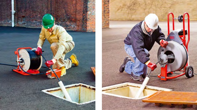

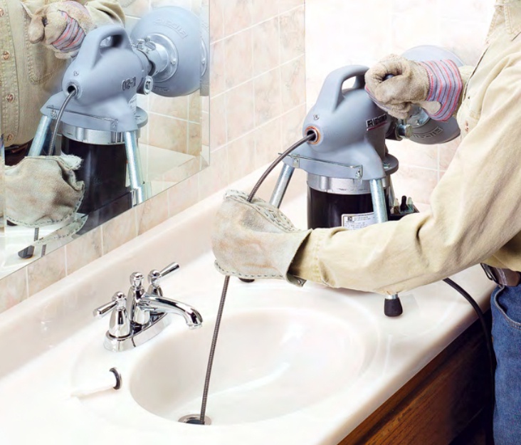

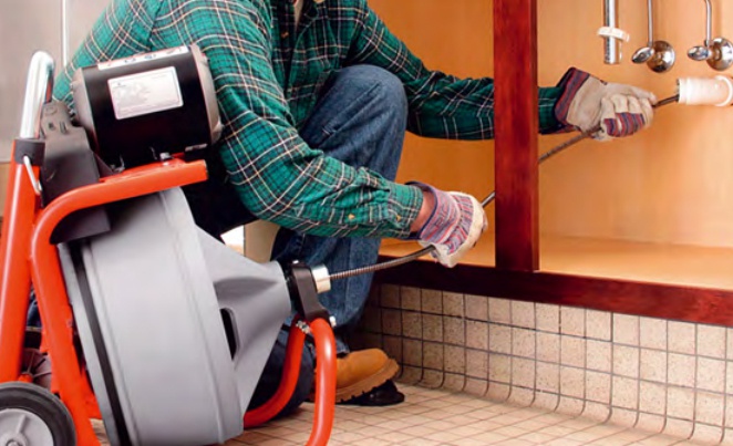

«Наиболее мобильны и просты в использовании прочистные машины барабанного типа с электрическим приводом. Сантехнический трос укладывается в закрытый кожух с механизмом автоподачи, что позволяет избежать грязи и делает процесс прочистки более эффективным, — рассказывает Александр Петрашевич, инженер по продажам компании Ridgid. — Никаких специальных навыков для использования такого устройства не нужно. После небольшой практики с ним справится и штатный сантехник».
Как показывают отзывы компаний, продающих такое оборудование на российском рынке, наиболее востребованы аппараты, предназначенные для работы с трубами сечением до 110–200 мм. «Подобрать подходящую модель прочистной машины с соответствующими насадками и спиралью можно исходя из нескольких параметров: диаметры трубопроводов, которые нужно будет обслуживать, их протяженность и наличие углов, ветвлений и т.п. Но всегда приходится учитывать и ограниченный бюджет, который владелец предприятия рассчитывает выделить на покупку такого оборудования, — рассказывает Антон Шрамко, менеджер по продажам компании “АйТиСи”. — Например, в номерах гостиниц полезна возможность прочищать сливы раковин, ванн, душевых кабинок без необходимости демонтажа решеток и сифонов. Для таких задач можно рекомендовать прочистную машину барабанного типа Ridgid K-45, предназначенную для труб диаметром от 30-ти до 75-ти миллиметров. С ней используется трос длиной до 15-ти метров. Более универсальная и “дальнобойная” модель — Ridgid K-400. Она подходит для труб диаметром от 30-ти до 110-ти миллиметров и длиной до 30-ти метров».
Если идет речь о прочистке стояков, коллекторов и трубопроводов большой протяженности, то рекомендуется использовать секционные модели, где трос можно наращивать до нужной длины путем подсоединения дополнительных секций. Например, машина Ridgid К-1500 прочищает трубопроводы и системы канализации диаметром от 50 до 250 мм на длину до 90 м. Одна из наиболее труднорешаемых задач при обслуживании канализационных трубопроводов — устранение уже упоминавшихся жировых пробок.

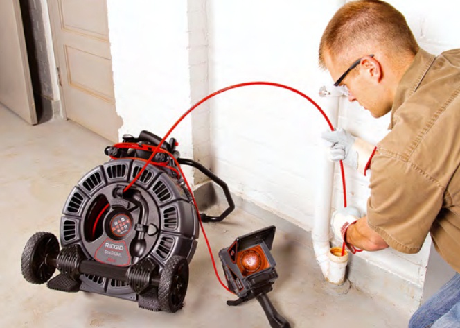

Далеко не все проблемы систем канализации и водоотведения можно решить с помощью прочистного оборудования. Бывает, что засоры постоянно возникают в одном и том же месте трубопровода или где-то открылась течь. В таких случаях специалисты настоятельно рекомендуют для обследования состояния труб применять высокотехнологичные приборы для видеодиагностики. Для трубопроводов небольших диаметров (от 25 до 300 мм) используются проталкиваемые устройства.
Они состоят из прочной видеоголовки со светодиодной подсветкой на гибком прутке, которую помещают в просвет трубы. Цифровой сигнал от камеры поступает по кабелю на монитор в руках оператора, причем современные устройства позволяют получать цветное изображение высокого разрешения. По словам Анатолия Иванова («Гидроджет-сервис»), услугами видеодиагностики в первую очередь пользуются те, кто предпочитает знать все о состоянии своих труб и предупреждать возникновение проблем.
Только визуальный контроль позволяет точно локализовать посторонние предметы или определить характер отложений в просвете трубы. Этим же способом обнаруживаются опасные дефекты трубопровода: трещины, свищи, проломы и участки, пораженные коррозией. Владея такой информацией, владельцам коммуникации намного проще выбрать оптимальный вариант решения проблемы. Потребность воочию увидеть состояние канализации возникает не столь уж часто, так что предприятия «общепита» редко находят достаточно поводов приобрести оборудование для этих целей.
Услуги по видеодиагностике, оказываемые специализированными компаниями, обходятся не дороже однократной прочистки труб. Некоторые фирмы для наглядности даже представляют клиентам изображения просвета труб «до» и «после» их обработки с помощью гидродинамической прочистной машины. Впрочем, портативное видеоинспекционное оборудование наверняка пригодится для использования в гостиницах.
