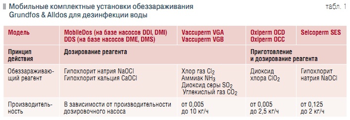

Табл. 1. Мобильные комплектные установки обеззараживания Grundfos & Alldos для дезинфекции воды

При дезинфекции газообразными реагентами, например, хлором, необходимы вакуумные системы дозирования, такие как Vaccuperm VGB. Производительность подобного оборудования лежит в пределах от 5 г/ч до 10 кг/ч, что позволяет подобрать установку практически для любых потребностей в воде. Помимо хлора системы также успешно работают с аммиаком, диоксидом серы, углекислым газом, что удобно для мобильных производственных площадок.
Широко используются и мобильные дозировочные станции обеззараживания, такие как установки серии MobileDos, представляющие из себя компактные установки и использующие в качестве обеззараживающего реагента гипохлорит кальция. Реагент применяется в виде таблеток массой 140–145 г каждая, что эквивалентно 100 г товарного хлора, и поставляется в безопасной герметичной таре. Благодаря способности вещества сохранять свою активность в течение нескольких лет возможно создание его долговременных запасов.
Поскольку сегодня, как уже говорилось, приоритетным является применение безопасных хлорпроизводных реагентов, большинство крупных компаний разрабатывают автоматические системы для их синтеза. Так, компания Grundfos & Alldos производит установки приготовления и дозирования наиболее востребованного реагента — диоксида хлора (ClО2) в полевых условиях.
Такие установки (Oxiperm OCD, OCC) имеют производительность от 5 г/ч до 2,5 кг/ч для различных объемов дозирования и функционируют по безопасной и надежной технологии: соляная кислота (НCl) — хлорит натрия (NaClO). Процесс образования диоксида хлора описывается следующим уравнением: 5NaClO2 + 4HCl →→ 4ClO2 + 5NaCl + 2H2O.
При этом отличительной характеристикой ряда таких установок является их функционирование с разбавленными реагентами (7,5 % — хлоритом натрия и 9 % — соляной кислотой), что существенно облегчает условия их транспортировки и использования. Большинство мобильных дезинфекционных систем сегодня представляют собой компактное, удобное для транспортировки и монтажа оборудование.
Их установка и последующая эксплуатация просты и абсолютно безопасны — потребителю достаточно подать на прибор напряжение, подсоединить емкости с реагентами, обеспечить подачу и прием обеззараженной воды. Дальнейший процесс полностью автоматизирован; функционированием системы управляет электроника, а вся необходимая информация выводится на дисплей, расположенный на передней панели установки.
Системы могут работать в широком диапазоне температур (5–40 °С), с температурой рабочей воды от 2 до 40 °С. При этом допустимая температура реагентов составляет от 5 до 30 °С. Важно отметить, что рациональная область применения существующих мобильных установок для обеззараживания природных вод составляет 1–400 м3/сут. Таким образом, обеззараживание добываемой воды в условиях крайне неблагоприятного состояния естественных водных источников становится важнейшим условием защиты от бактериальных и вирусных заболеваний, распространяемых водным путем.
