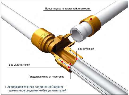

Аксиальная техника соединения Gladiator — герметичное соединение без уплотнителей

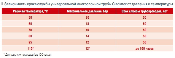

Зависимость срока службы универсальной многослойной трубы Gladiator от давления и температуры

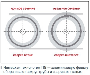

Немецкая технология TIG — алюминиевую фольгу  оборачивают вокруг трубы и сваривают встык

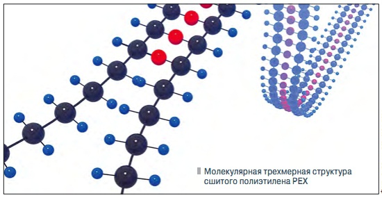

Молекулярная трехмерная структура сшитого полиэтилена PEX

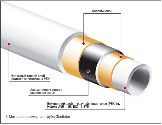

Металлополимерная труба Gladiator

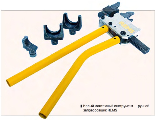

Новый монтажный инструмент — ручной  запрессовщик REMS

В компании Industrial Blansol S.A. стремление соединить преимущества металла и пластика, где выгодные качества одного из материалов компенсируют недостатки другого, воплотилось в трубах системы Gladiator. В них сшитый полиэтилен армируют алюминиевой фольгой с применением технологии TIG, разработанной компанией Dreisten (Германия). Фольгу оборачивают вокруг трубы и сваривают встык вольфрамовым электродом в среде инертного газа.
Это позволяет обеспечить равномерное распределение нагрузки на стенки и защитить трубу от деформации и разрыва при резких изменениях температуры или давления внутри системы. Сверху накладывается еще защитная оболочка из «сшитого» полимера. В итоге получается коаксиальная конструкция. Она достаточно прочна, прекрасно сохраняет заданную форму и в то же время имеет такую гибкость, что сам изготовитель реализует трубы Gladiator… намотанными на бухты, как кабель. Из таких труб хорошо монтируются сложные по конфигурации системы (причем без всяких компенсаторов).

  1. Металлополимерные трубы Gladiator, не имеющие на сегодняшний день аналогов по гидротехническим характеристикам — 12 атм при 95 °С. Трубы Gladiator представлены диаметрами от 16 до 63 мм.

Основой всех труб Gladiator является молекулярно-сшитый полиэтилен PEXb. Материал получают в сложном производственном процессе, при котором отдельные молекулярные цепочки полиэтилена сращиваются в трехмерную структуру. В микроскопическом масштабе на схеме это напоминает действие невидимых застежек-молний. Тщательно выверен даже оптимальный показатель, сколько таких цепочек нужно соединить — 65 %.
Именно до этого барьера материал сохраняет эластичность, а далее все больше обретает свойства хрупкого стекла. Соблюдение показателя непременно отслеживают и более того — добиваются, чтобы он был оптимальным как по продольному, так и поперечному сечениям трубы. Благодаря «сшитому» полиэтилену, пластиковые трубы спокойно выдерживают температуру до 95 °C и высокое рабочее давление. Трубы из РЕХ обладают так называемым «эффектом памяти», т.е. свойством восстанавливать исходную форму после деформации, имеют долгий срок службы (50 лет).

Трубы системы Gladiator выдерживают давление разрушения на 50 % выше, чем трубы сшитые другими методами. Плюсом метода Monosil является и возможность армирования алюминием труб из сшитого полиэтилена на одной производственной линии. Это позволяет производить цельно сшитые армированные трубы PEXb/Al/PEXb. То есть внутренний и внешний слои армированных труб Gladiator выполнены из сшитого полиэтилена. Это решение обеспечивает трубу повышенным запасом прочности, стойкостью к механическим воздействиям и максимальной устойчивостью к перепадам давления и температур.
В системе трубопроводов Gladiator используется аксиальная техника соединения труб — самая надежная на сегодняшний день за счет отсутствия резиновых уплотнителей. Аксиальная техника соединения труб из сшитого полиэтилена впервые была разработана специалистами Industrial Blansol S.A. в 1984 г. В основе техники лежит свойство «молекулярной памяти» сшитого полиэтилена. Благодаря молекулярной памяти материал трубы плотно обжимает фитинг, создавая, таким образом, герметичное соединение без каких-либо уплотнителей.
Соединение трубы и фитинга надежно фиксируется при помощи осевой прессвтулки (надвижной гильзы). Пресс-втулка для металлополимерной трубы Gladiator имеет самую большую толщину стенки по сравнению с другими системами, обеспечивая 100 % герметичность соединений даже в экстремальных условиях эксплуатации.
Пресс-втулка для металлополимерной трубы Gladiator не подвергается температурному расширению и не «сползает» при аварийных температурах в системе благодаря использованию специального сплава латуни, увеличенной толщине стенки и дополнительному предохранителю на ее внутренней стороне. Такое конструктивное решение особенно актуально для многоэтажных зданий, где системы отопления зачастую подвергаются скачкам температуры и давления теплоносителя.

Для него не требуются ни сварка, ни нарезка резьбы: соединение частей системы производится методом аксиальной запрессовки. Специальным расширителем конец трубы развальцовывается, в него вставляется латунный фитинг, а затем ручным или электрогидравлическим запрессовщиком на место соединения надвигается гильза. При этом отпадает необходимость в уплотнительных кольцах — уплотнителем здесь являются полимерные слои самой трубы.
Они прочно прижаты гильзой к поверхности фитинга и надежно застрахованы предохранителем от «соскальзывания», даже если дело пойдет на разрыв. Соединение относится к классу неразборных, поэтому его можно заделывать в стяжку и под штукатурку. Этот способ монтажа при всей быстроте работы не требует высокой квалификации исполнителя. Соединение можно сразу же нагружать давлением.
