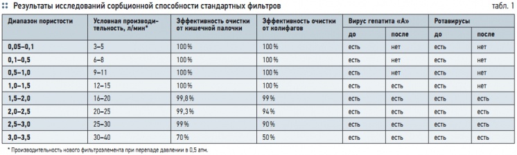

Табл. 1. Результаты исследований сорбционной способности стандартных фильтров

Введенное в материал картриджа (патрона «Гейзер») серебро нейтрализует в нем жизнедеятельность отфильтрованных бактерий и вместе с тем не выделяется в очищенную воду, так как находится в связанной форме и не вымывается. Результаты исследований сорбционной способности стандартных фильтрующих элементов (ПГС-8) на различные типы микробов и вирусов в зависимости от пористости, проведенные на кафедре эпидемиологии Военномедицинской Академии, — см. табл. 1.
