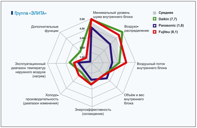

«Элита»
Оборудование этого класса (рис. 1) присутствует в ассортиментных линиях Daikin (FTXR), Fujitsu (AWYZ) и Panasonic (CS-TE). По совокупности технических параметров в группе лидирует Fujitsu (наилучшие шумовые показатели, производительность вентилятора внутреннего блока, энергоэффективность, диапазон изменения холодопроизводительности), за ним с небольшим отрывом следует Daikin (эффективное воздухораспределение, широкий эксплуатационный диапазон температур наружного воздуха в режиме нагрева, большое количество дополнительных функций); Panasonic оценивается значительно ниже. Так как розничная стоимость моделей Daikin выше стоимости моделей Fujitsu на 30–40 %, то с точки зрения затрат оптимальным вариантом будет использование сплит-систем Fujitsu.

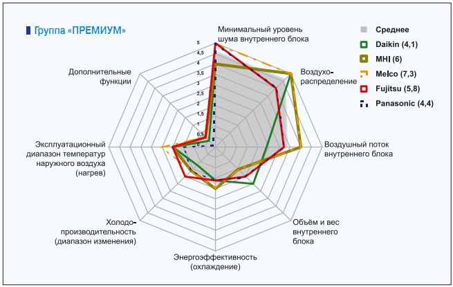

«Премиум»
Группа включает различные серии Mitsubishi Electric, MHI, Fujitsu, Daikin и Panasonic (рис. 2). По совокупности технических параметров лидирует оборудование Mitsubishi Electric (отличные шумовые характеристики, воздухораспределение, производительность вентилятора, энергоэффективность и диапазон температур наружного воздуха в режиме нагрева), за ним стоят модели MHI, далее следует Fujitsu, Panasonic и Daikin. С учетом существующих розничных цен наиболее оптимальными по затратам вариантами в группе являются модели Fujitsu, Mitsubishi Electric и MHI.

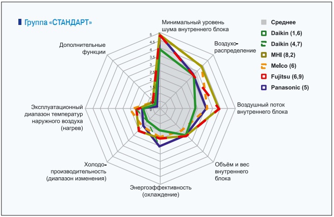

«Стандарт»
Группа включает модели Mitsubishi Electric, MHI, Fujitsu, Daikin и Panasonic (рис. 3). Наилучшим сочетанием параметров обладают модели MHI (низкий уровень шума, отличные воздухораспределение, производительность вентилятора, габариты и диапазон изменения холодопроизводительности), за ними — оборудование Fujitsu (по большинству параметров близкое к MHI), Mitsubishi Electric, Panasonic и Daikin. По соотношению затраты/технический уровень лидируют модели MHI, Fujitsu и Panasonic.

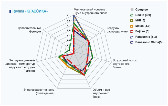

«Классика»
В группу входят модели Mitsubishi Electric, Panasonic, MHI, Daikin и Fujitsu. По техническим параметрам в группе лидируют модели Mitsubishi Electric, за ними следуют азиатские модели Panasonic, MHI, Daikin, Fujitsu и китайские модели Panasonic. По соотношению затрат и технического уровня лидирующими являются модели MHI, Fujitsu и Mitsubishi Electric.
