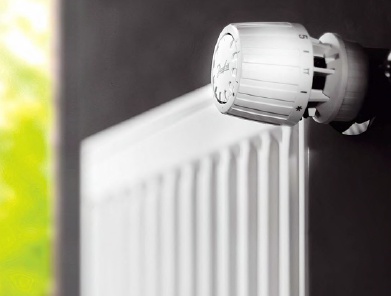

Нужно знать, что терморегулятор устанавливается на трубе, подающей воду в радиатор, между ним самим и байпасом (перемычкой). На нем обязательно должна быть регулирующая головка с делениями, соответствующими определенным значениям температуры воздуха в помещении. При правильном монтаже головка располагается горизонтально, то есть смотрит вбок от трубы, а не вверх.
В противном случае термодатчик будет дополнительно нагреваться теплом, поднимающимся от трубы вверх, то есть не будет правильно измерять температуру воздуха в помещении. Некоторые отопительные радиаторы выпускаются с уже встроенными терморегуляторами. «Отсутствие терморегуляторов на каждом радиаторе во вновь сдаваемых жилых домах является поводом для претензии к застройщику.
В случае его отказа удовлетворить такое требование покупатель вправе обратиться с жалобой в Ростехнадзор или жилищную инспекцию, наряду с другими замечаниями к качеству продаваемого жилья», — поясняет адвокат Алина Домкина. Автоматический радиаторный терморегулятор состоит из двух частей — клапана и терморегулирующей головки. Клапан врезается непосредственно в трубу.
Нередко установкой клапана застройщик пытается доказать, что он выполнил все строительные правила, однако он лукавит: без терморегулирующей головки клапан бесполезен. Продаются оба элемента и вместе, и порознь, поэтому покупателю квартиры надо четко понимать, что должны быть установлены оба элемента.
«Терморегулирующая головка, собственно, позволит владельцу квартиры устанавливать в квартире ту температуру, которая для него комфортна — для этого достаточно выставить нужное положение на головке регулятора, все остальное оборудование сделает без участия человека. При помощи такого устройства можно задать температуру от плюс шести до плюс 26 градусов Цельсия. Другими словами, чтобы в квартире было не жарко, чтобы вы не отапливали атмосферный воздух через открытую форточку, достаточно отрегулировать теплоотдачу радиатора», — объясняет Антон Белов, заместитель директора теплового отдела компании «Данфосс».
Терморегуляторы могут быть с газонаполненным, жидкостным или твердотельным датчиком температуры. Первые наиболее эффективны, поскольку реагируют на ее изменение всего за восемь минут, тогда как твердотельные (парафиновые) могут «раскачиваться» до часа и больше (как правило, их применяют в нежилых зданиях). В настоящее время многие собственники квартир, системы отопления в которых не оборудованы терморегуляторами, устанавливают эти устройства сами.
