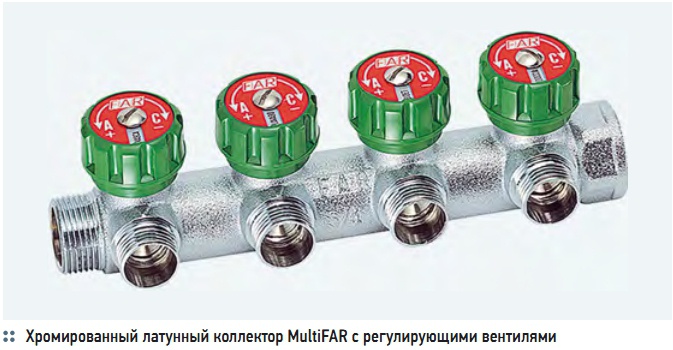

Хромированный латунный коллектор MultiFAR с регулирующими вентилями

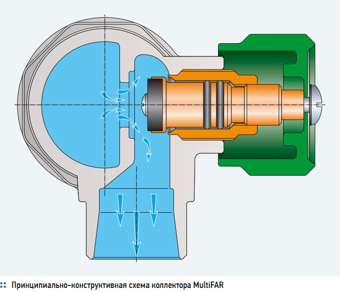

Они быстро поняли, что благодаря своей конструкции MultiFAR пользуется повышенным спросом в нашей стране. Последнее неудивительно: особенность устройства коллектора заключается в его отличии от внутреннего устройства продукции прочих производителей — движение потока воды в коллекторе происходит под клапан, а не наоборот. Кроме того, такая конструкция в полной мере отвечает требованиям СП 73.13330 «Внутренние санитарнотехнические системы зданий».
Принципиально-конструктивная схема коллектора MultiFAR
При движении потока в обратном направлении она снижает возможность повреждения уплотнения клапана, а также риск возникновения шумов. Несомненно, рейды правоохранительных органов и следственные мероприятия приводят к очищению рынка от контрафакта, но они явно недостаточны. Для того чтобы добиться максимальной эффективности в деле пресечения преступной деятельности нечистых на руку производителей, требуется целый комплекс мер.

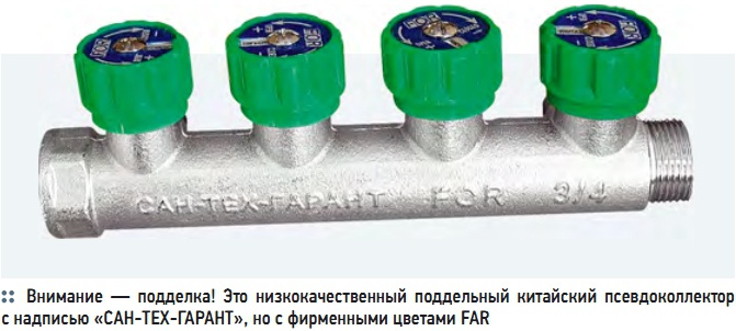

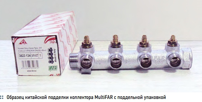

Начнем с самых примитивных «обманок» и банальных ошибок. Фальсификаторы могут укомплектовывать коллекторы зелеными вентилями, привлекая покупателя традиционными цветами FAR, а также наносить на подделки надписи, похожие на оригинал «до степени смешения обозначений», например, FOR (созвучно с FAR), либо, не мудрствуя лукаво, попросту указывают FAR. Иногда, по небрежности, на упаковке фальсификаторы некорректно пропечатывают индивидуальный код продукта: если на «родных» коробках значится код 3823_3412, то на контрафактных — 3823_134 и т.п.
Образец китайской подделки коллектора MultiFAR с поддельной упаковкой
Кроме прямой подделки коллектора с торговой маркой FAR, в различные регионы РФ поступают коллекторы близкой конструкции с маркировкой SNM, «САН-ТЕХ-ГАРАНТ» и т.д. Более глубокие отличия могут заключаться в особенностях резьб и гаек: у подделок внешняя резьба цилиндрическая, в то время как у MultiFAR — коническая, а гайки на буксах вентилей изготовлены более грубо — грани гаек у контрафактных коллекторов более темные и имеют больший срез фаски.
При покупке коллекторов стоит обратить внимание на окончания каналов отводов: у подделки они плоские, проходной канал расточен до затворов вентилей, а проходные сечения неровные. Всего этого не наблюдается у оригинального коллектора MultiFAR — окончания его каналов отводов имеют коническую форму с углом 45°. А вот еще нюанс: если полностью открыть поддельный коллектор, то окажется, что подъем затвора вентиля у него меньше положенного на 2 мм.
Внимание —  подделка!  Это  низкокачественный  поддельный  китайский  псевдоколлектор с надписью «САН-ТЕХ-ГАРАНТ», но с фирменными цветами FAR
