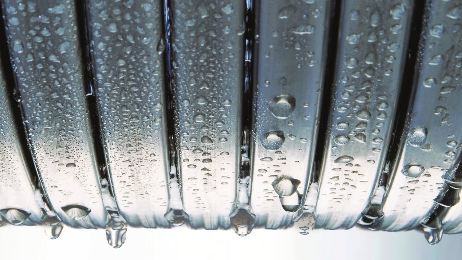

Обычный котёл отдаёт в систему только теплоту сгорания газа, а горячие продукты сгорания уходят в дымоход. Конденсационный котёл охлаждает уходящие газы ниже точки росы: содержащийся в них водяной пар конденсируется и отдаёт скрытую теплоту парообразования теплоносителю. Поэтому максимальный эффект достигается при низкой температуре обратки — в системах «тёплый пол» и при погодозависимом регулировании.

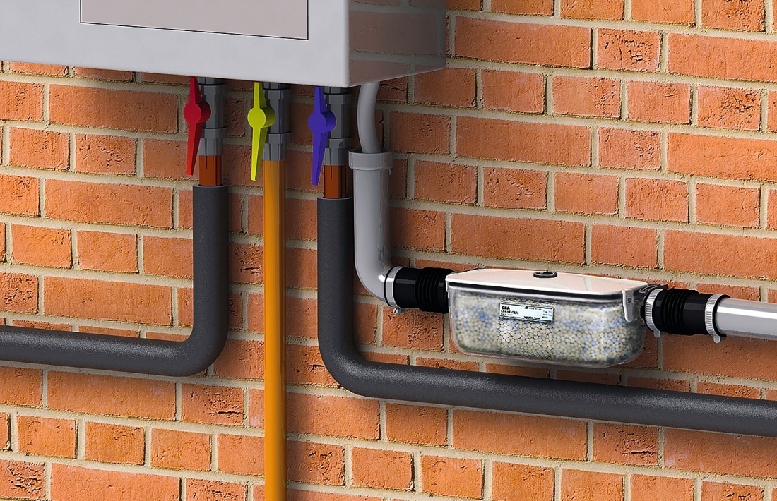

В сутки бытовой конденсационный котел производит до 15–20 л конденсата с уровнем pH 3–5, что сравнимо с раствором уксусной кислоты. Такую жидкость нужно обязательно пропускать через фильтр-нейтрализатор, чтобы снизить ее кислотность. Иначе она может уничтожить биоактивный ил в септике, вызвать коррозию металлических канализационных труб или просто убить плодородный слой почвы, если кислый раствор выливается на грунт.
Есть еще один нюанс. Монтажники могут пренебречь системой отвода и нейтрализации конденсата, если точно знают, что из-за конфигурации системы отопления котел будет работать только в малоэффективном высокотемпературном режиме, при котором конденсат не образуется.
