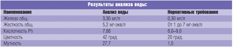

Отдельную группу фильтров для тонкой доочистки небольшого количества воды, предназначенной для питья и приготовления пищи, составляют системы обратного осмоса. Они содержат полупроницаемую мембрану, задерживающую до 98–99% примесей и пропускающую молекулы воды. Не существует фильтров, за которыми не требуется контроль и профилактический уход. Ресурс фильтров зависит не только от качества воды, но и от правильного ухода за его состоянием. Приведем пример комплектации системы водоподготовки и очистки на примере коттеджа среднего размера (жилая площадь — 250 кв.м), в котором постоянно проживает семья из 4 человек. В доме 2 туалета, душ и ванная комната, открытый бассейн площадью 20 кв. м. Участок имеет площадь 20 соток. Летом требуется полив газона и цветника. Средний расход воды составляет 0,5 куб.м на человека в час, следовательно, производительность фильтрующей цепочки должна быть около 2 куб.м/час. Месторасположение объекта: Истринский район Московской области. Исходя из протокола исследования качества питьевой воды, можно предложить установить следующее фильтровальное оборудование для получения воды, соответствующей требованиям ГОСТ 2874-82 «Вода питьевая» и СанПиН 2.1.4.559-96. Производительность: 1,5–2,0 куб.м/час. ФИЛЬТР -ОСВЕТЛИТЕЛЬ для удаления взвеси и устранения мутности. В качестве фильтрующего материала применяется сорбент FilterEase (модель FFA 100 Safe Water Technology, США). ФИЛЬТР-ОБЕЗЖЕЛЕЗИВАТЕЛЬ (модель GFA 941-20, США) с сорбентом Green Sand с автоматической регенерацией раствором перманганата калия, для удаления 10-кратного превышения количества железа и марганца. Фильтр работает в автоматическом режиме по заданной программе. Для заданной производительности необходим размер минерального бака не менее 13х54 дюйма. Ресурс работы сорбента — до 4 лет, после чего требуется его заменить. ФИЛЬТР-УМЯГЧИТЕЛЬ (модель WSC 941-10 , США).
Представленный выше анализ показывает соответствие жесткости воды принятым в России нормам. Однако, рекомендуем снизить жесткость до комфортной величины 1,5–2,5 мг÷экв/л. Это позволит увеличить срок службы бытовых водонагревательных приборов и системы отопления. Более мягкая вода приятнее и полезнее для волос и кожи. В предложенных умягчителях используется ионообменная смола с высокими обменными характеристиками и механической прочностью. Срок службы смолы — не менее 5 лет, после чего производится досыпка или замена смолы. Давление воды, необходимое для работы фильтра — 2,8 бар. ПОСТФИЛЬТР (модели: F-74, F-76 Honeywell, Германия). Фильтр с байпасом размером пор 100 мкм после фильтрационной установки в любом из предложенных вариантов предотвратит попадание в чистую воду частичек сорбента. Для улучшения вкуса питьевой воды под мойку в кухне можно поставить БЫТОВОЙ ФИЛЬТР ТОНКОЙ ОЧИСТКИ. Модели: 310 UF, RO 301 (США).
