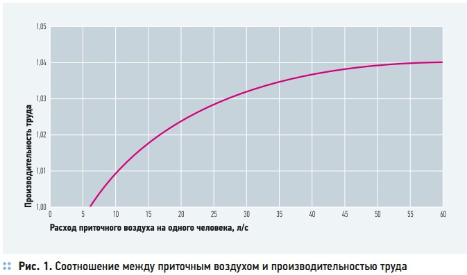

Рис. 1. Соотношение между приточным воздухом и производительностью труда

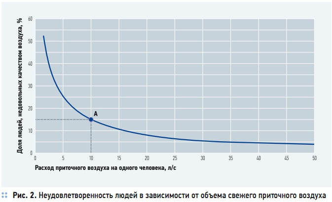

Рис. 2. Неудовлетворенность людей в зависимости от объема свежего приточного воздуха

Его исследования сфокусированы на вопросах взаимосвязей между качеством внутреннего воздуха, здоровьем людей, производительностью труда и, как результат, экономическими выгодами. Он и его коллеги-исследователи могут доказать, что производительность труда возрастает до 4 % в зависимости от объема подаваемого воздуха (рис. 1). Однако более интересны результаты, показывающие удовлетворенность людей в сравнении с их ожиданиями и тем, как они реально воспринимают качество воздуха согласно нормам (рис. 2).
Чем больше объем подаваемого воздуха, тем больше людей довольны, и, что примечательно, это весьма важный показатель, ведь помимо мотивации и благополучия, важно также и то, что и время, проведенное на больничном (возможно снижение до 35 %), взаимосвязано с дальнейшем увеличением лояльности людей. Очень часто инвестиции в модернизацию системы механической вентиляции откладываются из-за высокой стоимости, а больший объем приточного воздуха не приветствуется из-за опасения экспоненциального увеличения энергопотребления.
