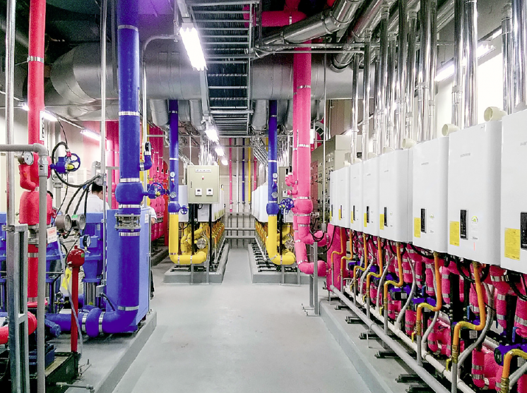

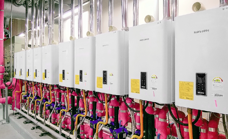

В арсенале компании Navien имеется много высокопрофессиональных решений. Так, на базе котлов NCB-52H номинальной мощностью 52 кВт можно создать каскадную котельную мощностью до 1660 кВт (если устанавливается максимальное количество котлов 32 единицы под управлением одного универсального каскадного контроллера). При этом есть возможность одновременно с котлами к данному контроллеру подключить каскад водонагревателей мощностью до 880 кВт (если устанавливается максимальное количество газовых водонагревателей 16 единиц). Такое подключение обеспечит водоразбор по ГВС на объекте заказчика до 512 л/мин., что составляет свыше 30 м³/ч горячей воды единовременно. Для комплектации таких установок компания Navien использует только комплектующие собственного производства (циркуляционные насосы, автоматику управления, системы дымоудаления и пр.), что гарантирует слаженность, надёжность и бесперебойность работы котельных.
Для упрощённого монтажа каскадных котельных Navien предлагает гидравлические модули, которые включают: циркуляционные насосы, трубную разводку радиаторного и напольного отопления, комплексы КИП и автоматику погодозависимого управления. Такие модули, специально разработанные под габариты и рабочие параметры конденсационных котлов Navien, полностью устраняют все возможные ошибки при проектировании, монтаже и пусконаладке котельной.
