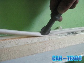

Швеция, как и большинство Скандинавских стран, издавна считается передовой в области энергосбережения. Кроме того, шведы предпочитают использовать недорогие, но достаточно эффективные способы сохранения тепла в своих домах. Поэтому утепление окон по шведской технологии не обойдется дорого и не займет много времени.
Для самостоятельного утепления оконных рам потребуется приобрести прозрачный герметик на основе силикона и прорезиненный уплотнитель. На последнем стоит остановиться подробнее. На рынке предлагается огромное количество отличающихся между собой по форме, виду крепления и материалу уплотнителей. Практика показывает, что наиболее эффективным является трубчатый уплотнитель. Однако, выбирая уплотнитель следует учитывать размер существующих в окне щелей. Соответственно, чем больше щели, тем шире должен быть уплотнитель.
Трубчатый уплотнитель укладывается в предварительно сделанный по периметру оконной рамы паз, который должен быть очищен от пыли, грязи и различных твердых частиц. Затем уплотнитель закрепляется с помощью тонких гвоздиков или клея. На следующем этапе необходимо проверить плотность, с которой рама прилегает к поверхности коробки, и при необходимости отрегулировать ее петли. На этом утепление окон не заканчивается, следует проверить отсутствие щелей между стеклом и рамой, и при их обнаружении заделать их с помощью силиконового уплотнителя. После этого окно полностью готово к эксплуатации в зимний период.
