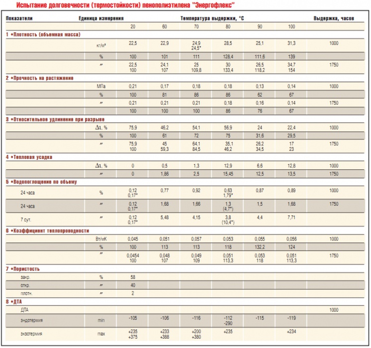

В соответствии с принятой методикой испытаний, используемой для пенополиэтиленов “Изолон”, “Вилатерм”, “Энергофлекс” и рядом других, испытанных ранее НИИМосстроем, проводилось определение плотности, влагопоглощения (по объему за 24 часа), прочность на растяжение и относительного удлинения при разрыве, тепловой усадки (в продольном направлении) в ходе выдержки при заданной температуре, снимались термограммы партий испытанного материала (ДТА) и определялся коэффициент теплопроводности, главная характеристика теплоизоляционного материала.
Для определения коэффициента теплопроводности и улучшения сравниваемости данных серий испытаний применялся метод с использованием теплового стенда (стр.58) голландской фирмы “Селмерс”, включающий обогреваемую прокачиваемой кремнийорганической жидкостью трубу, температура поверхности которой поддерживается на заданном уровне автоматическим регулирующим устройством. На трубе устанавливались и закреплялись полосы испытуемого ППЭ (200х300х10 мм, 3 образца-близнеца). Замерив толщину теплоизоляции s, определив температуру Тп поверхности изоляции и Тт — температуру поверхности трубы, а также определив с помощью тепломера величину теплопотерь q на поверхности изоляции можно рассчитать коэффициент теплопроводности l по формуле где • s — толщина в м; • q — теплопотери в вт/м2; • ТТ — температура трубы в °С; • ТИ — температура изоляции, °С.
Размеры стенда позволяют установить все серии испытуемых образцов и одновременно все величины коэффициентов теплопроводности. В ходе ускоренных испытаний ППЭ партии образцов выдерживались в течении до 1000 и 1750 часов (2,5 месяца) в пяти термостатах, где поддерживалась температура 60, 70, 80, 90 и 100°С. Результаты проведенных испытаний представлены в таблице. Как видно, плотность ППЭ в ходе испытаний заметно возрастает, увеличиваясь на 5–10% после выдержки при 60–70°С в рекомендуемой области применения и на 30–50% после выдержки при 80÷100°С в области допускаемого кратковременного повышения температур. Происходит некоторая осадка и уплотнение материала, причем за счет этого фактора коэффициент теплопроводности может не ухудшаться, так как наименьшая его величина достигается не при минимальной (20–30 кг/м3), а при несколько более высокой плотности.
Изменение величин прочности на растяжение и особенно относительного удлинения при разрыве является наиболее чувствительной характеристикой старения и охрупчивания материала. При выдержке до 60–70°С прочность на растяжение может снижаться на 10÷15%, при выдержке при 80–100°С снижение прочности может достигать 30÷40%, относительное удлинение снижается на 15÷40% после выдержки при температурах до 70°С и на 50÷75% после выдержки при температурах до 80–100°С. Следует отметить, что прочность на растяжение при увеличении выдержки с 1000 до 1750 часов не возрастает, так как скорость старения в большие сроки снижается.
Для латексно-каучуковых материалов [5] предельно-допустимой степенью старения принято снижение относительного удлинения на 50% от первоначального значения. Важной характеристикой является тепловая усадка ППЭ, определяемая путем замера деформаций после выдержки при заданных температурах. Величины тепловой усадки после 1000 часов воздействия температур 60 и 70°С составляют 0,5% и 1,3%, соответствующая усадка после выдержки 1750 часов достигает 1,9 и 2,5%, т.е. в 2–3 раза выше, но она остается меньше предельно допустимой, составляющей 3–5%. Для образцов, выдержанных при температурах 80, 90 и 100°С тепловая усадка находится в пределах 6–12%, а после выдержки в течение 1750 часов (при тех же температурах) она достигает 12–15%, т.е. несколько возрастает, хотя форма ППЭ в основном сохраняется, и деформации стабилизируются. Допустимой для обеспечения формостабильности ППЭ можно считать температуры 70÷80°С, большие температуры до 100°С материал может выдержать лишь кратковременно.
Суточное водопоглощение образцов материала, выдержанных в пределах температур 60–100°С отличается мало и составляет 0,8÷0,9% по объему после выдержки 1000 часов и 1,3÷1,7% после выдержки 1750 часов, материал за счет наличия поверхностной пленки сохраняет гидроизолирующие свойства. Следует отметить, что при разрушенной наружной пленке водопоглощение увеличивается в 2–3 раза, возрастая до 2–10%. После тепловой выдержки водопоглощение при длительном воздействии воды (7 суток) также возрастает, составляя 4–7%. Определение коэффициента теплопроводности l на стенде для ППЭ проводились при температуре теплоносителя 70°С, температура на поверхности изоляции составляла ї30°С и в середине изоляции 50оС.
Исходная величина l при 50°С составила 0,045 Вт/мК, в то время как при 20°С она соответствовала 0,041 Вт/мК. После выдержки ППЭ при 60–70°С в течение 1000–1750 часов коэффициент теплопроводности составил 0,048–0,051 Вт/мК, т.е. увеличился на 7–13% в сравнительно небольших пределах. Для материала ППЭ после выдержки при 70–100°С величина коэффициента теплопроводности возрастает на 9–24% из-за изменения структуры и плотности изоляции, но в целом изменение l носит ограниченный характер. Судя по данным термогравиометрического анализа, материал ППЭ характеризуется эндотермическим эффектом при 105°С, связанным с поглощением тепла при расплавлении ППЭ, причем для выдержанных при 60÷100°С образцов эффект сдвигается до 118–119 за счет дополнительного структурирования полиэтилена при тепловой выдержке.
Другой экзотермический эффект наблюдается при температурах 233÷235°С. Он объясняется термодеструкцией ППЭ. По фазовому составу материал ППЭ, по-видимому, достаточно стабилен, а изменения его свойств связаны с его частичным спеканием и изменениями микропористой структуры. В целом, проведенное исследование позволило установить длительную термостойкость ППЭ “Энергофлекс” в области температур до 70÷80°С, причем кратковременное воздействие температур до 100°С не приведет к резкому полному разрушению теплоизоляции, хотя и ухудшит её свойства. Стабильность материала после его выдержки до 1750 часов при 70°С дает основание прогнозировать его долговечность до 20–25 лет при воздействии тепла (но не ультрафиолетового излучения).
Выбранная температурная область проверки долговечности материала позволила определить область стабильности основных свойств ППЭ и установить, что наиболее чувствительной характеристикой при термоокислительной деструкции ППЭ является показатель относительного удлинения при разрыве, характеризующий его охрупчивание. Сравнение изменения свойств немодифицированного (неструктурированного) ППЭ “Энергофлекс” со свойствами других ППЭ, в том числе модифицированного “Изолона”, показало, что в данной температурной области “Энергофлекс” этому материалу практически не уступает.
