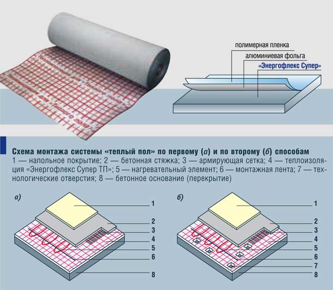

Схема монтажа системы «теплый пол» по первому (а) и по второму (б) способам

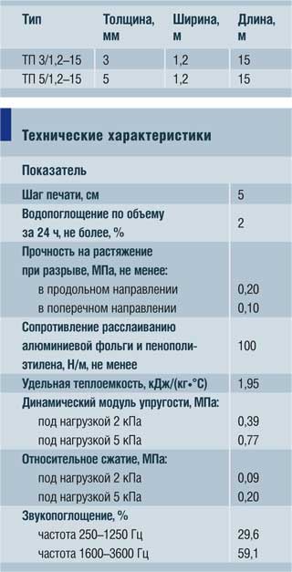

Технические характеристики
Готовый к применению теплоизоляционный материал «Энергофлекс Супер ТП» предназначен для использования в системах отопления типа «теплый пол», когда высота стяжки не может превышать 3–5 см. Как правило, это уже эксплуатируемые помещения, где высота конструкции «теплого пола» является ограничиващим фактором в выборе теплоизоляционных материалов.
«Энергофлекс Супер ТП» представляет собой вспененный полиэтилен марки «Энергофлекс Супер», покрытый алюминиевой фольгой, на которую нанесена полимерная пленка с разметкой для укладки греющих элементов. Коэффициент теплопроводности — 0,039 Вт/(м•К) при 20°С, толщина 3 или 5 мм. Доля лучистой энергии в теплоотдаче теплого пола превышает 50 %, поэтому для эффективной работы системы важна температура излучающей поверхности, т.е. пола.

Благодаря свойствам вспененного полиэтилена «Энергофлекс Супер ТП» выполняет полезную второстепенную функцию — шумоизоляцию пола. Существуют два основных способа монтажа теплого пола. Первый способ (см. рис., а ~1~) — когда теплый пол занимает всю площадь помещения:
  • На монолитную конструкцию основания (перекрытие) укладывается слой изоляции «Энергофлекс Супер ТП».
  • Листы изоляции стыкуются при помощи скотча, стойкого к воздействию бетоно-цементных смесей. Вдоль стен прокладывается демферная лента, которая изолирует стяжку от стены.
  • На слой изоляции укладывается монтажная лента, к которой по разметке крепятся нагревательные элементы.
  • Производится заливка стяжки. Так как толщина стяжки небольшая, ее необходимо армировать.
  • После отвердения стяжки укладывается напольное покрытие.
Второй способ (см. рис., б) — когда теплый пол укладывается на часть площади помещения:
  • На участке, где предполагается разместить теплый пол, разложить слой изоляции. Соединить стыки изоляции скотчем, стойким к воздействию бетонно-цементных смесей.
  • На слой изоляции уложить монтажную ленту и, пользуясь разметкой, закрепить на ней нагревательные элементы.
  • Прорезать по всей площади теплоизоляции в шахматном порядке отверстия размером 3x3 см. Расстояния между отверстиями — не более 50 см.
  • Залить стяжку. Так как толщина стяжки небольшая, ее необходимо армировать.
